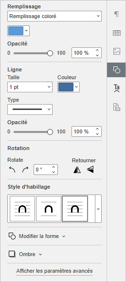

Onglet Paramètres de la forme
Certains paramètres de la forme peuvent être modifiés dans l'onglet Paramètres de la forme de la barre latérale droite. Pour l'activer, cliquez sur la forme et sélectionnez l'icône
Paramètres de la forme à droite.

Opacité
Utilisez cette section pour régler le niveau d'opacité en faisant glisser le curseur ou en saisissant la valeur de pourcentage à la main. La valeur par défaut est 100 %. Elle correspond à l'opacité complète. La valeur 0 % correspond à la transparence totale.
Trait
Utilisez cette section pour régler la taille, la couleur et le type du contour de la forme.
- Pour modifier la largeur du trait, sélectionnez l'une des options disponibles depuis la liste déroulante Taille. Les options disponibles sont 0,5 pt, 1 pt, 1,5 pt, 2,25 pt, 3 pt, 4,5 pt, 6 pt. Vous pouvez également sélectionner Aucune ligne si vous ne voulez pas utiliser du trait.
- Pour changer la couleur du contour, cliquez sur la case colorée et sélectionnez la couleur voulue.
- Pour modifier le type de contour, sélectionnez l'option voulue dans la liste déroulante correspondante (une ligne continue est appliquée par défaut, vous pouvez la remplacer par l'une des lignes pointillées disponibles).
- Pour modifier l'opacité du trait, saisissez la valeur manuellement ou utilisez le curseur approprié.
Rotation
Utilisez cette section pour faire pivoter la forme de 90 degrés dans le sens des aiguilles d'une montre ou dans le sens inverse des aiguilles d'une montre, ainsi que pour retourner la forme horizontalement ou verticalement. Cliquez sur l'un des boutons :
permet de faire pivoter la forme de 90 degrés dans le sens inverse des aiguilles d'une montre.
permet de faire pivoter la forme de 90 degrés dans le sens des aiguilles d'une montre.
permet de retourner la forme horizontalement (de gauche à droite).
permet de retourner la forme verticalement (à l'envers).
Style d'habillage
Utilisez cette section pour sélectionner l'un des styles d'habillage disponibles : aligné sur le texte, carré, rapproché, au travers, haut et bas, devant le texte, derrière le texte. Pour en savoir plus, consultez la description des paramètres avancés ci-dessous.
Modifier la forme
Utilisez cette section pour modifier le contour de la forme ou pour remplacer la forme actuelle par une autre sélectionnée dans la liste déroulante.
- Modifier les points - personnalisez ou modifiez le contour de votre forme. Pour savoir comment utiliser les points d'ancrage et les points de contrôle Bézier, consultez l'entrée Modifier les points de la section consacrée au menu contextuel ci-dessus.
- Changer de forme - remplacez la forme existante. Sélectionnez une autre forme dans la liste déroulante.

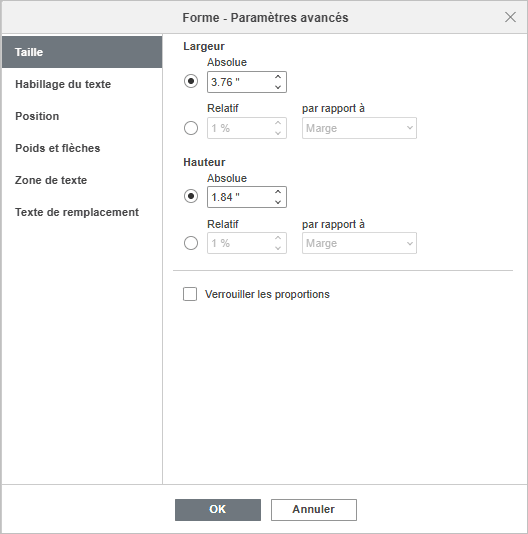

Ajuster les paramètres avancés de la forme
Pour modifier les paramètres avancés, cliquez sur la forme avec le bouton droit de la souris et sélectionnez l'option Paramètres avancés dans le menu contextuel ou cliquez sur Afficher les paramètres avancés sur la barre latérale droite. La fenêtre Forme - Paramètres avancés s'affichera :
L'onglet Taille comporte les paramètres suivants :
- Largeur - utilisez l'une de ces options pour modifier la largeur de la forme.
- Absolue - spécifiez une valeur exacte mesurée en unités absolues, c.-à-d. Centimètres/Points/Pouces (selon l'option spécifiée dans l'onglet Fichier -> Paramètres avancés...).
- Relative - spécifiez un pourcentage par rapport à la largeur de la marge de gauche, la marge (c'est-à-dire la distance entre les marges gauche et droite), la largeur de la page ou la largeur de la marge de droite.
- Hauteur - utilisez l'une de ces options pour modifier la hauteur de la forme.
- Relative - spécifiez un pourcentage par rapport à la marge (c'est-à-dire la distance entre les marges supérieure et inférieure), la hauteur de la marge inférieure, la hauteur de la page ou la hauteur de la marge supérieure.
- Si l'option Verrouiller les proportions est cochée, la largeur et la hauteur seront modifiées en conservant le ratio d'aspect original.

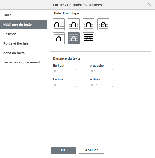

L'onglet Habillage du texte contient les paramètres suivants :
- Style d'habillage - utilisez cette option pour changer la façon dont la forme est positionnée par rapport au texte : elle peut faire partie du texte (si vous sélectionnez le style Aligné sur le texte) ou être contournée par le texte de tous les côtés (si vous sélectionnez l'un d'autres styles).
Aligné sur le texte - la forme fait partie du texte, comme un caractère, ainsi si le texte est déplacé, la forme est déplacée elle aussi. Dans ce cas-là les options de position ne sont pas accessibles.Si vous sélectionnez l'un des styles suivants, vous pouvez déplacer la forme indépendamment du texte et définir sa position exacte :
Carré - le texte s'ajuste autour du cadre rectangulaire qui délimite la forme.
Rapproché - le texte est ajusté sur le contour de la forme.
Au travers - le texte est ajusté autour des bords de la forme et occupe l'espace vide à l'intérieur de celle-ci. Pour créer l'effet, utilisez l'option Modifier les limites du renvoi à la ligne du menu contextuel.
Haut et bas - le texte est ajusté en haut et en bas de la forme.
Devant le texte - la forme s'affiche sur le texte.
Derrière le texte - le texte recouvre la forme.
Si vous avez choisi le style carré, rapproché, au travers, haut et bas, vous avez la possibilité de configurer des paramètres supplémentaires, c.-à-d. la distance du texte tous les côtés (haut, bas, gauche, droit).

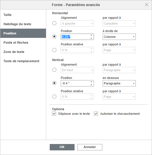

L'onglet Position n'est disponible que si le style d'habillage sélectionné n'est pas aligné sur le texte. Cet onglet contient les paramètres suivants qui varient selon le style d'habillage sélectionné :
- La section Horizontal vous permet de sélectionner l'un des trois types de positionnement d'une forme :
- Alignement (à gauche, au centre, à droite) par rapport à au caractère, à la colonne, à la marge gauche, à la marge, à la page ou à la marge de droite.
- Position absolue mesurée en unités absolues, c.-à-d. Centimètres/Points/Pouces (selon l'option spécifiée dans l'onglet Fichier → Paramètres avancés) à droite du caractère, de la colonne, de la marge de gauche, de la marge, de la page ou de la marge de droite.
- Position relative mesurée en pourcentage par rapport à la marge gauche, à la marge, à la page ou à la marge de droite.
- La section Vertical vous permet de sélectionner l'un des trois types de positionnement d'une forme :
- Alignement (haut, centre, bas) par rapport à la ligne, à la marge, à la marge inférieure, au paragraphe, à la page ou à la marge supérieure.
- Position absolue mesurée en unités absolues, c.-à-d. Centimètres/Points/Pouces (selon l'option spécifiée dans l'onglet Fichier → Paramètres avancés...) au-dessous de la ligne, de la marge, de la marge inférieure, du paragraphe, de la page ou la marge supérieure.
- Position relative mesurée en pourcentage par rapport à la marge, à la marge inférieure, à la page ou à la marge supérieure.
- Déplacer l'objet avec le texte garantit que la forme se déplace en même temps que le texte auquel elle est ancrée.
- Autoriser le chevauchement permet à deux formes de se chevaucher si vous les faites glisser l'une près de l'autre sur la page.

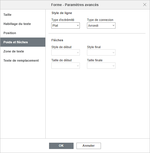

L'onglet Poids et flèches contient les paramètres suivants :
- Style de ligne - ce groupe d'options vous permet de spécifier les paramètres suivants :
- Type d'extrémité - cette option permet de définir le style de la fin du trait, ainsi elle peut être appliquée seulement aux formes avec un contour ouvert telles que des lignes, des polylignes etc. :
- Plat - les points finaux seront plats.
- Arrondi - les points finaux seront arrondis.
- Carré - les points finaux seront carrés.
- Type de jointure - cette option permet de définir le style de l'intersection de deux lignes, par exemple, une polyligne, les coins du triangle ou le contour du rectangle :
- Arrondi - le coin sera arrondi.
- Biseau - le coin sera coupé d'une manière angulaire.
- Onglet - le coin sera pointu.
L'effet sera plus visible si vous utilisez un contour plus épais.
- Flèches - ce groupe d'options est disponible pour les formes du groupe Lignes. Il est possible de définir le Style de début, le Style de fin et la Taille des flèches en sélectionnant l'option appropriée de la liste déroulante.

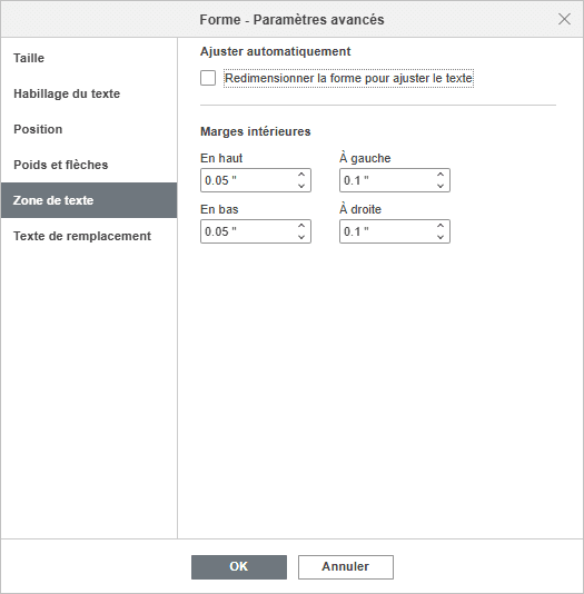

L'onglet Zone de texte permet de modifier les marges intérieures de la forme En haut, En bas, À gauche, À droite (c'est-à-dire la distance entre le texte à l'intérieur de la forme et les bordures de celle-ci).
Cet onglet n'est disponible que si du texte est ajouté dans la forme, sinon l'onglet est désactivé.

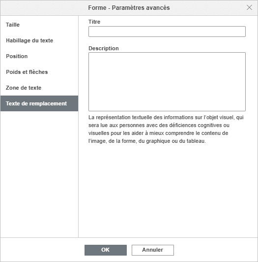

L'onglet Texte de remplacement permet de spécifier un Titre et une Description qui sera lue aux personnes avec des déficiences cognitives ou visuelles.
