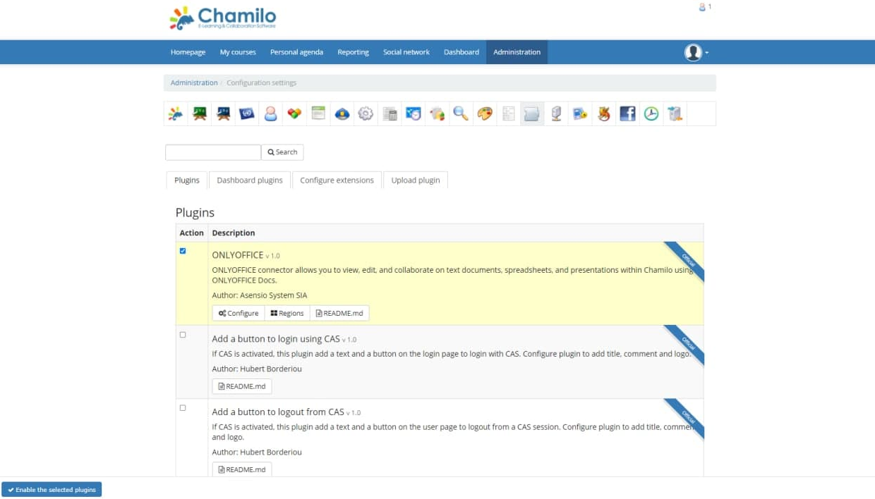

À partir de la version Chamilo v1.11.16 le connecteur ONLYOFFICE est préinstallé. Pour l'activer, procédez comme suit:
  1. Accédez au panneau Administration et sélectionnez Plugins (Modules complémentaires) dans le bloc Portal.
  2. Dans la liste des modules complémentaires, sélectionnez ONLYOFFICE et cliquez sur le bouton Enable the selected plugins (Activer les modules complémentaires sélectionnés).
ONLYOFFICE_connector ONLYOFFICE_connector

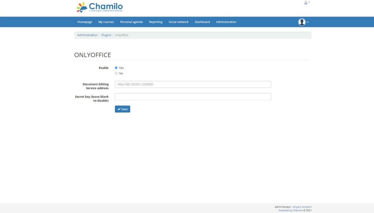

Configurer le connecteur ONLYOFFICE pour Chamilo

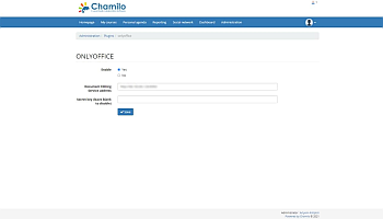

Sur la page Plugins (Modules complémentaires), trouvez ONLYOFFICE et cliquez sur Configure. Vous allez voir la page Settings (Paramètres) où vous pouvez configurer les paramètres suivants:
  • Saisissez l'adresse utilisée pour accéder au Service d'édition des documents depuis Chamilo dans le champ Document Editing Service address (Adresse du service d'édition des documents).
    Important L'adresse d'ONLYOFFICE Docs doit être accessible sur Chamilo et l'adresse de Chamilo doit être accessible sur ONLYOFFICE Docs.
  • Indiquez la clé secrète utilisée pour signer les données dans le champ Secret Key (Clé secrète).
    À partir de la version de ONLYOFFICE Docs v.7.2, JWT est activé par défaut et la clé secrète est générée automatiquement. Il vous faut également activer la validation du jeton du côté Chamilo: recherchez votre clé secrète dans le fichier de configuration ONLYOFFICE Docs, ensuite indiquez la même clé secrète dans les paramètres du connecteur. Pour en savoir plus, consultez la section Activer le jeton JWT pour l'intégration ONLYOFFICE et Chamilo.
ONLYOFFICE_configure ONLYOFFICE_configure

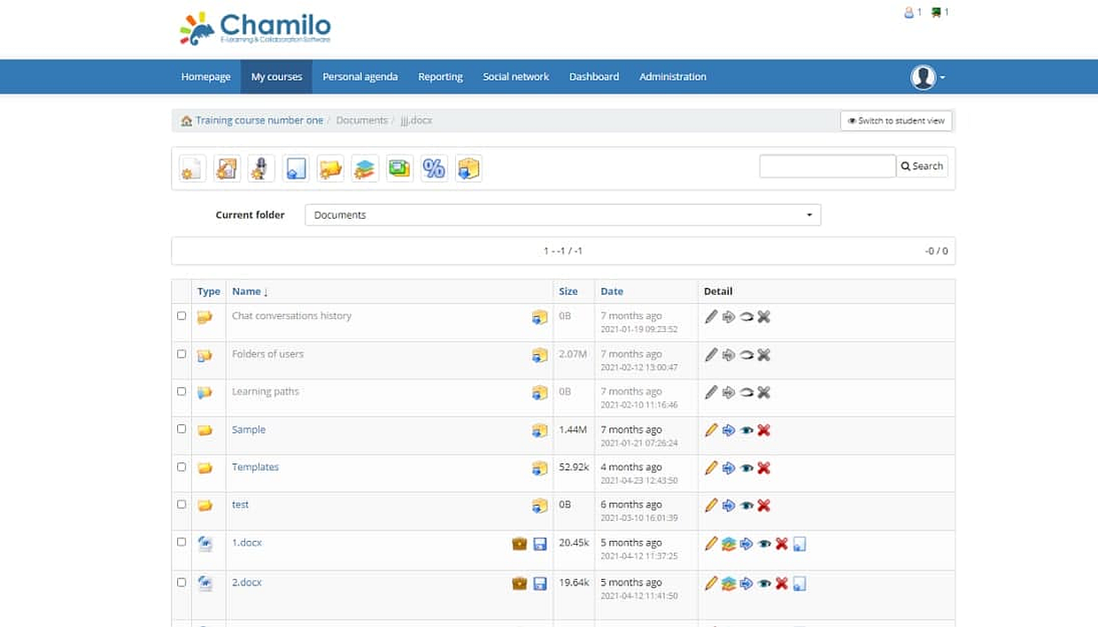

Commencer à utiliser ONLYOFFICE Docs au sein de Chamilo
Pour ouvrir un document avec l'éditeur ONLYOFFICE Docs:
  1. Ouvrez le dossier contenant le fichier nécessaire:
  2. Cliquez sur l'icône Icône Modifier ChamiloOO Edit in ONLYOFFICE (Modifier dans ONLYOFFICE) pour ouvrir et modifier le fichier avec l'éditeur.
Le fichier sera ouvert avec l'éditeur ONLYOFFICE Docs.
ONLYOFFICE_editfile ONLYOFFICE_editfile

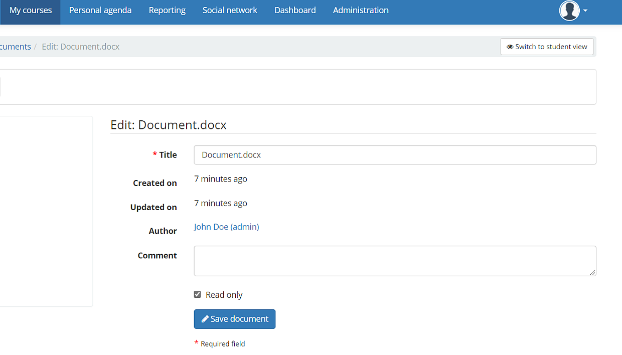

Pour modifier la permission d'accès et donner l'accès en lecture seule:
  1. Trouvez le document nécessaire.
  2. cliquez sur l'icône Edit (Modifier) Icône Modifier Chamilo .
  3. Sur la page qui s'affiche, activez l'option Read only (En lecture seule).
  4. Cliquez sur le bouton Save document (Enregistrer document).
ONLYOFFICE_readfile ONLYOFFICE_readfile
