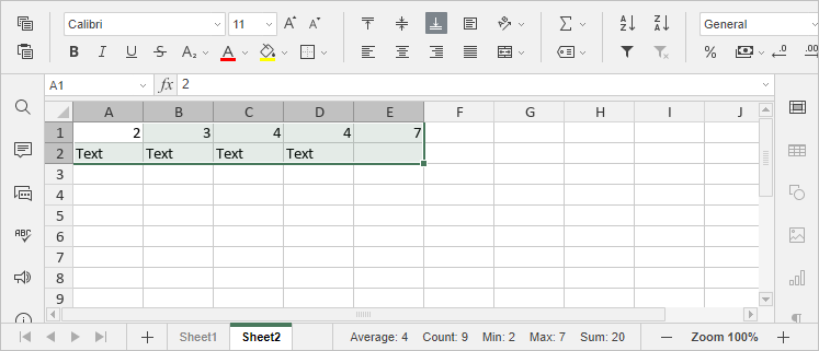

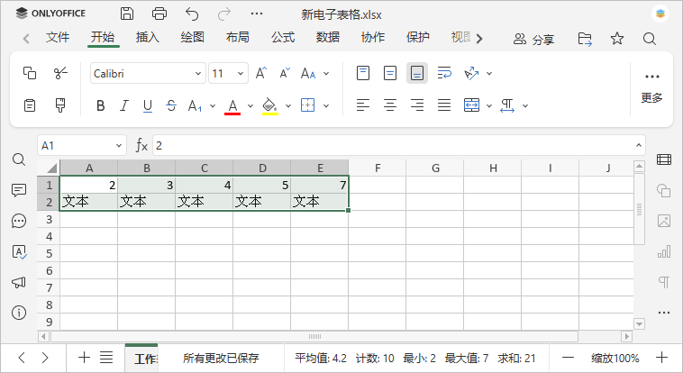

进行基本计算是使用电子表格编辑器的主要原因。当您在电子表格中选择一个单元格范围时,其中一些计算会自动执行:
  • 平均值用于分析所选单元格范围并找到平均值。
  • 计数用于计算所选单元格中有值的数量,忽略空单元格。
  • 最小值用于分析数据范围并找到最小值。
  • 最大值用于分析数据范围并找到最大值。
  • 求和用于将所选范围内的所有数字相加,忽略空单元格或包含文本的单元格。
这些计算结果显示在状态栏的右下角。您可以通过右键单击状态栏并选择仅显示您需要的函数来管理状态栏。

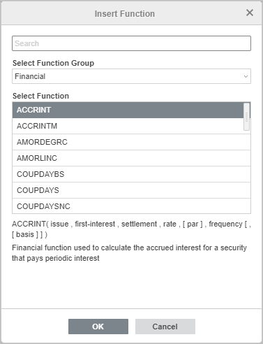

使用函数的功能可以从主页和公式选项卡访问,也可以通过按下Shift+F3键组合。在主页选项卡中,您可以使用插入函数 插入函数图标按钮添加最常用的函数(SUM, AVERAGE, MIN, MAX, COUNT),或打开包含按类别分类的所有可用函数的插入函数窗口。使用搜索框按名称查找确切的函数。
插入函数

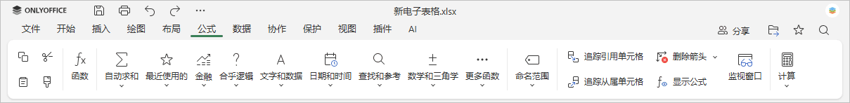

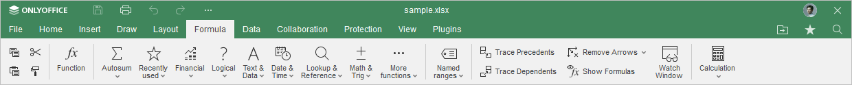

在公式选项卡中,您可以使用以下按钮:
公式选项卡
  • 函数 - 打开包含按类别分类的所有可用函数的插入函数窗口。
  • 自动求和 - 快速访问SUM, MIN, MAX, COUNT函数。当您从此组中选择一个函数时,它会自动对所选单元格上方列中的所有单元格执行计算,因此您无需输入参数。
  • 最近使用 - 快速访问最近使用的10个函数。
  • 财务、逻辑、文本和数据、日期和时间、查找和引用、数学和三角函数 - 快速访问属于相应类别的函数。
  • 更多函数 - 访问以下组中的函数:数据库、工程、信息和统计。
  • 命名范围 - 打开名称管理器,或定义新名称,或将名称粘贴为函数参数。有关更多详细信息,您可以参考此页面。
  • 追踪前导 - 显示箭头,指示哪些单元格影响所选单元格的值。
  • 追踪从属 - 显示箭头,指示哪些单元格受所选单元格的值影响。
  • 移除箭头 - 移除用于前导和从属的箭头。单击移除箭头选项旁边的箭头以选择是移除所有箭头、前导箭头还是从属箭头。
  • 显示公式 - 显示单元格中使用的公式,而不是公式的最终结果。
  • 监视窗口 - 显示当前不在工作表可见区域内的单元格的更改。要了解有关监视窗口的更多信息,请阅读以下文章。
  • 计算 - 强制程序重新计算函数。

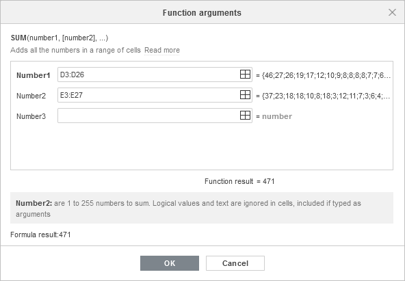

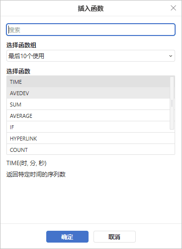

  3. 在打开的插入函数窗口中,在搜索框中输入其名称或选择所需的函数组,然后从列表中选择所需的函数并单击确定。
    单击所需的函数后,将打开函数参数窗口:
    函数参数
  4. 在打开的函数参数窗口中,输入每个参数的必要值。
    您可以手动输入函数参数,或单击更改范围图标图标并选择一个单元格或单元格范围作为参数。
    注意:通常,数字值、逻辑值(TRUE, FALSE)、文本值(必须加引号)、单元格引用、单元格范围引用、分配给范围的名称和其他函数可以用作函数参数。
    函数结果将显示在下方。
  5. 当所有参数都指定后,单击函数参数窗口中的确定按钮。
