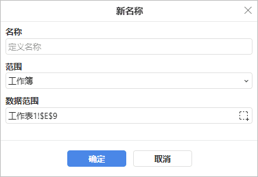

    新名称窗口将打开:
    New Name window
  3. 在文本输入字段中输入必要的名称。
    注意:名称不能以数字开头,不能包含空格或标点符号。允许使用下划线(_)。大小写不重要。
  4. 指定名称的范围。默认选择工作簿范围,但您可以从列表中选择单个工作表。

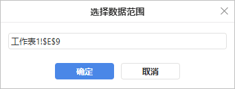

  5. 检查选定的数据范围地址。如有必要,您可以更改它。单击change range icon图标 - 选择数据范围窗口将打开。
    Select Data Range window
    在输入字段中更改单元格范围的链接,或使用鼠标在工作表上选择新范围并单击确定。
  6. 单击确定以保存新名称。

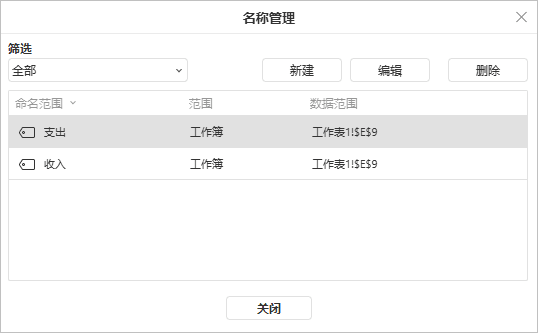

所有现有名称都可以通过名称管理器访问。要打开它:
  • 单击顶部工具栏主页选项卡上的命名范围named ranges图标,并从菜单中选择名称管理器选项,
  • 或单击名称字段中的箭头并选择名称管理器选项。
名称管理器窗口将打开:
Name Manager window
为了方便起见,您可以选择要显示的名称类别进行过滤:全部、定义名称、表格名称、限定到工作表的名称或限定到工作簿的名称。属于所选类别的名称将显示在列表中,其他名称将被隐藏。
要更改显示列表的排序顺序,可以单击此窗口中的命名范围或范围标题。
要编辑名称,在列表中选择它并单击编辑按钮。编辑名称窗口将打开:
Edit Name window
对于定义名称,您可以更改名称及其引用的数据范围。对于表格名称,您只能更改名称。完成所有必要的更改后,单击确定以应用它们。要放弃更改,单击取消。如果编辑的名称在公式中使用,公式将自动相应更改。
要删除名称,在列表中选择它并单击删除按钮。
注意:如果删除在公式中使用的名称,公式将不再有效(将返回#NAME?错误)。
您还可以通过单击新建按钮在名称管理器窗口中创建新名称。

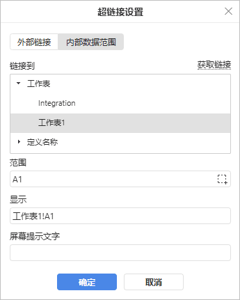

  1. 将插入点放置在需要添加超链接的位置。
  2. 转到插入选项卡并单击add hyperlink icon 超链接按钮。
  3. 在打开的超链接设置窗口中,选择内部数据范围选项卡并选择一个命名范围。
    Hyperlink Settings
  4. 单击确定。
