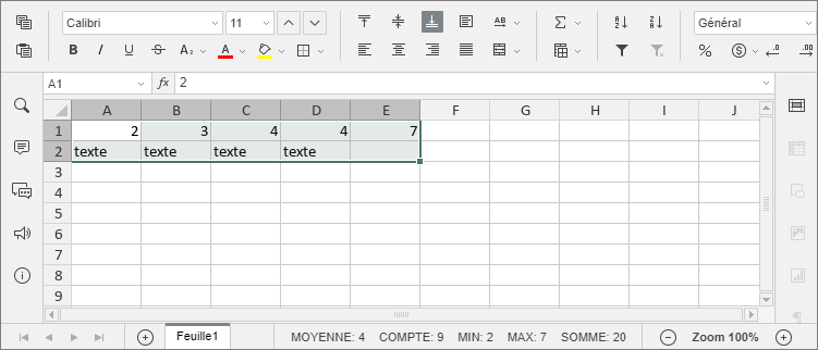

La possibilité d'accomplir les opérations de calcul de base est la raison principale d'utiliser l'éditeur de classeurs. Certaines d'entre elles sont exécutées automatiquement lorsque vous sélectionnez une plage de cellules dans votre feuille de calcul:
  • MOYENNE est utilisée pour analyser la plage de données et trouver la valeur moyenne.
  • NB est utilisée pour compter le nombre de cellules sélectionnées qui contiennent des nombres en ignorant les cellules vides.
  • MIN est utilisée pour analyser la plage de données et de trouver le plus petit nombre.
  • MAX est utilisée pour analyser la plage de données et trouver le plus grand nombre.
  • SOMME est utilisée pour ajouter tous les nombres dans la plage sélectionnée en ignorant les cellules vides ou celles contenant du texte.
Les résultats de ces calculs sont affichés dans le coin inférieur droit de la barre d'état. Pour personnaliser la barre d'état et choisir quelles fonctions sont visibles, cliquant avec le bouton droit de la souris sur la barre d'état.

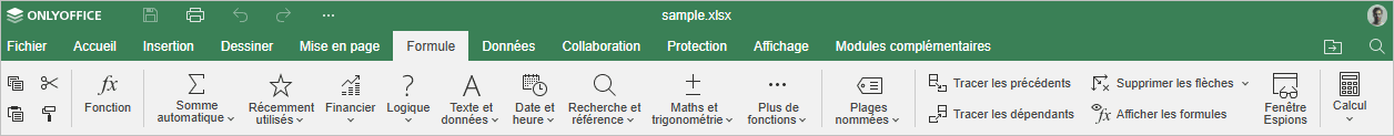

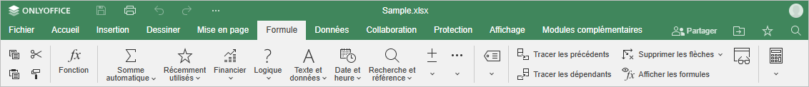

Sous l'onglet Formule vous pouvez utiliser les boutons suivants:
L'onglet Formule
  • Fonction sert à ouvrir la fenêtre Insérer une fonction où on peut trouver toutes les fonctions disponibles classées en catégories.
  • Somme automatique fournit un accès rapide aux fonctions SOMME, MIN, MAX, NB. Lorsque vous choisissez une fonction de ce groupe, le calcul se produit automatiquement dans toutes les cellules de la colonne au-dessus de la cellule sélectionnée et on n'a pas besoin de saisir les arguments.
  • Récemment utilisées fournit un accès rapide aux 10 fonctions récentes.
  • Financier, Logique, Texte et données, Date et heure, Recherche et référence, Maths et trigonométrie fournit un accès rapide aux fonctions de ces catégories.
  • Plus de fonctions fournit un accès aux fonctions des catégories suivantes: Base de données, Ingénierie, Information, Statistiques.
  • Plages nommées sert à afficher le Gestionnaire de noms ou à définir un nom nouveau, ou coller un nom tels que l'argument d'une fonction. Pour en savoir plus, veiller consulter cette page.
  • Tracer les précédents sert à afficher les flèches indiquant les cellules qui affectent la valeur de la cellule sélectionnée.
  • Tracer les dépendants sert à afficher les flèches indiquant les cellules qui sont affectées par la valeur de la cellule sélectionnée.
  • Supprimer les flèches sert à supprimer les flèches indiquant les précédents et les dépendants. Cliquez sur la flèche à côté de l'option Supprimer les flèches pour et sélectionnez l'une des options disponibles: supprimer toutes les flèches, supprimer les flèches de précédents ou de dépendance.
  • Afficher les formules sert à afficher la formule dans une cellule au lieu du résultat.
  • Fenêtre Espions sert à afficher les modifications apportées aux cellules qui se trouvent en dehors de la zone visible sur une feuille de calcul. Pour en savoir plus sur la Fenêtre Espions, veuillez consulter cet article.
  • Calcul sert à forcer le recalcul sur toutes les fonctions.

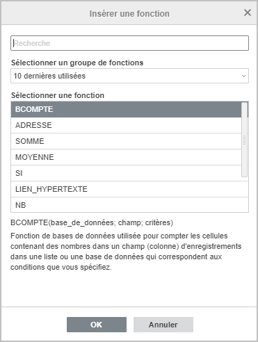

  3. Dans la fenêtre Insérer une fonction qui s'affiche, saisissez le nom dans la barre de recherche ou sélectionnez le groupe de fonctions souhaité, puis choisissez la fonction dont vous avez besoin dans la liste et cliquez sur OK.

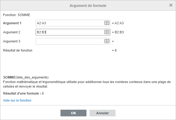

    Lorsque vous cliquez sur la fonction appropriée, la fenêtre Argument de formule s'affiche:
    Argument de formule
  4. Dans la fenêtre Argument de formule qui s'affiche, saisissez les valeurs de chaque argument.
    Vous pouvez saisir les arguments de la fonction manuellement ou sélectionnez une plage de cellules à inclure en tant qu'argument en cliquant sur l'icône icône modifier la plage.
    Remarque: en règle générale, les valeurs numériques, les valeurs logiques (TRUE, FALSE), les valeurs de texte (entre guillemets), les références de cellules, les références de plage de cellules, les plages nommées et autres fonctions peuvent être utilisés comme arguments d'une fonction.
    Le résultat de fonction s'affiche au-dessous.
  5. Lorsque tous les arguments sont introduits, cliquez sur OK dans la fenêtre Arguments de la fonction.
