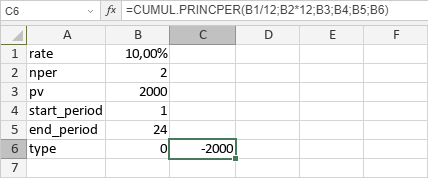

Comment utiliser la fonction CUMUL.PRINCPER.
L'illustration ci-dessous présente le résultat renvoyé par la fonction CUMUL.PRINCPER.
