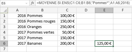

Comment utiliser la fonction MOYENNE.SI.ENS.
L'illustration ci-dessous représente le résultat renvoyé par la fonction MOYENNE.SI.ENS.
