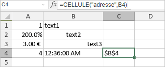

Comment utiliser la fonction CELLULE.
L'illustration ci-dessous représente le résultat renvoyé par la fonction CELLULE.
