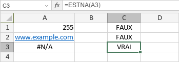

Comment utiliser la fonction ESTNA.
L'illustration ci-dessous présente le résultat renvoyé par la fonction ESTNA.
