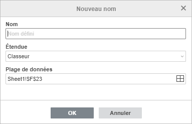

    La fenêtre Nouveau nom s'ouvrira:
    Fenêtre Nouveau nom
  3. Entrez le Nom nécessaire dans le champ de saisie de texte.
    Remarque: un nom ne peut pas commencer à partir d'un nombre, contenir des espaces ou des signes de ponctuation. Les tirets bas (_) sont autorisés. La casse n'a pas d'importance.
  4. Indiquez la Portée du nom. Par défaut, le nom est inclus dans l'étendue Classeur , mais vous pouvez modifier la zone et sélectionner une feuille de calcul dans la liste.

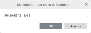

  5. Vérifiez l'adresse de la Plage de données sélectionnée. Si nécessaire, vous pouvez la changer. Cliquez sur l'icône icône modifier la plage - la fenêtre Sélectionner la plage de données s'ouvre.
    Fenêtre Sélectionner une plage de données
    Modifiez le lien à la plage de cellules dans le champ de saisie ou sélectionnez une nouvelle plage dans la feuille de calcul avec la souris et cliquez sur OK.

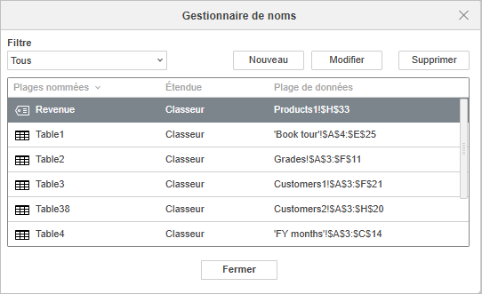

La fenêtre Gestionnaire de noms s'ouvre:
Fenêtre Gestionnaire de noms
Pour plus de commodité, vous pouvez filtrer les noms en sélectionnant la catégorie de nom que vous voulez afficher: Tous, Noms définis, Noms de tableaux, Noms étendus à la feuille ou Noms étendus au classeur. Les noms appartenant à la catégorie sélectionnée seront affichés dans la liste, les autres noms seront cachés.
Pour modifier l'ordre de tri de la liste affichée, vous pouvez cliquer sur les titres Plages nommées ou Étendue dans cette fenêtre.

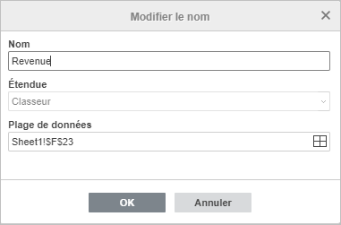

Pour modifier un nom, sélectionnez-le dans la liste et cliquez sur le bouton Modifier. La fenêtre Modifier le nom s'ouvre:
Pour un nom défini, vous pouvez modifier le nom et la plage de données auxquels il fait référence. Pour un nom de tableau, vous pouvez uniquement changer le nom. Lorsque toutes les modifications nécessaires sont apportées, cliquez sur OK pour les appliquer. Pour annuler les modifications, cliquez sur Annuler. Si le nom modifié est utilisé dans une formule, la formule sera automatiquement modifiée en conséquence.

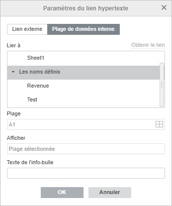

  1. Placez le point d'insertion à l'endroit où vous devez ajouter un lien hypertexte.
  2. passer à l'onglet Insérer et cliquer sur l'icône icône ajouter des bordures Lien hypertexte.
  3. Dans la fenêtre Paramètres du lien hypertexte qui apparaît, choisissez l'onglet Plage de données interne.
