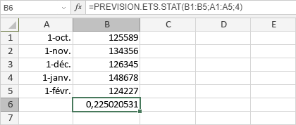

Comment utiliser la fonction PREVISION.ETS.STAT.
L'illustration ci-dessous présente le résultat renvoyé par la fonction PREVISION.ETS.STAT.
