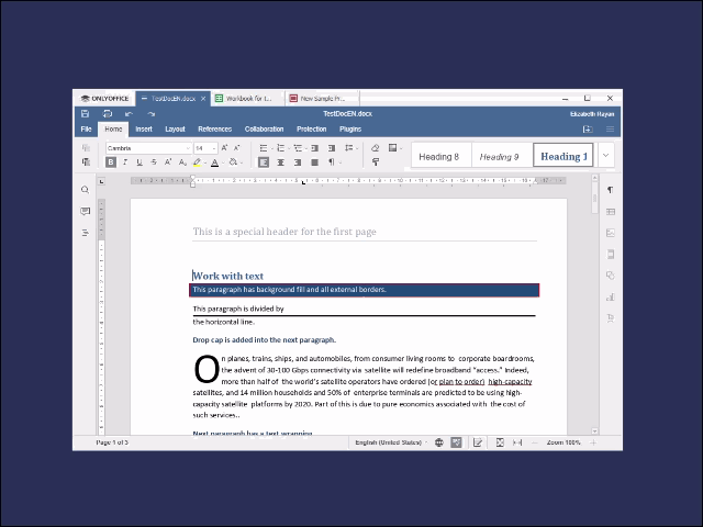

タブベースのインターフェースにより、同一ウィンドウ内で複数のファイルを操作できます。また、ドキュメントを別のウィンドウにドラッグ&ドロップすることも可能です(Windows および Linux のみ)。
マルチウィンドウ onlyoffice desktop 5.5
