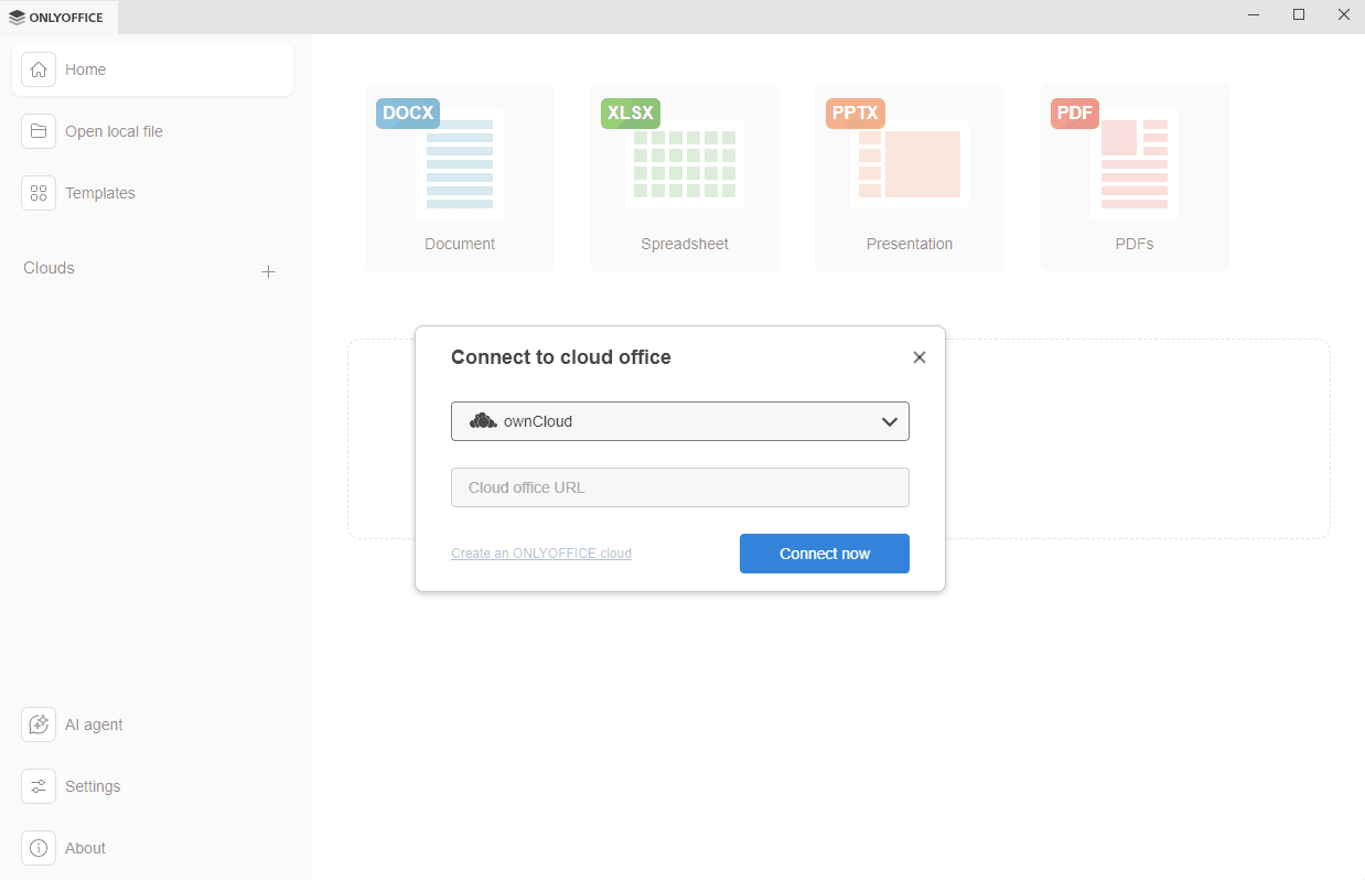

ONLYOFFICEデスクトップエディターを起動します。デスクトップエディターをownCloudサーバーに接続するには、次の操作を行います:
  1. 左側パネルのクラウドセクションの横にあるプラスボタン プラスボタン をクリックします。
  2. ownCloudクラウドサービスボタンをクリックするか、下部の今すぐ接続リンクを使用します。
    クラウドに接続タブ クラウドに接続タブ
  3. ownCloudサービスボタンを押した場合、クラウドオフィスに接続ウィンドウがownCloudを選択した状態で開きます。今すぐ接続リンクを使用した場合は、ドロップダウンリストからownCloudクラウドストレージを選択します。
    • クラウドオフィスURLフィールドにownCloudサーバーのドメイン名またはIPアドレスを入力します。準備ができたら、今すぐ接続ボタンをクリックします。
      クラウドオフィスに接続ウィンドウ クラウドオフィスに接続ウィンドウ
    • ownCloudのサインインページがデスクトップエディターインターフェースの新しいタブで開きます。
      • ユーザー名またはメールアドレスとownCloudアカウントにアクセスするためのパスワードを指定します。
      • ログインボタンをクリックします。

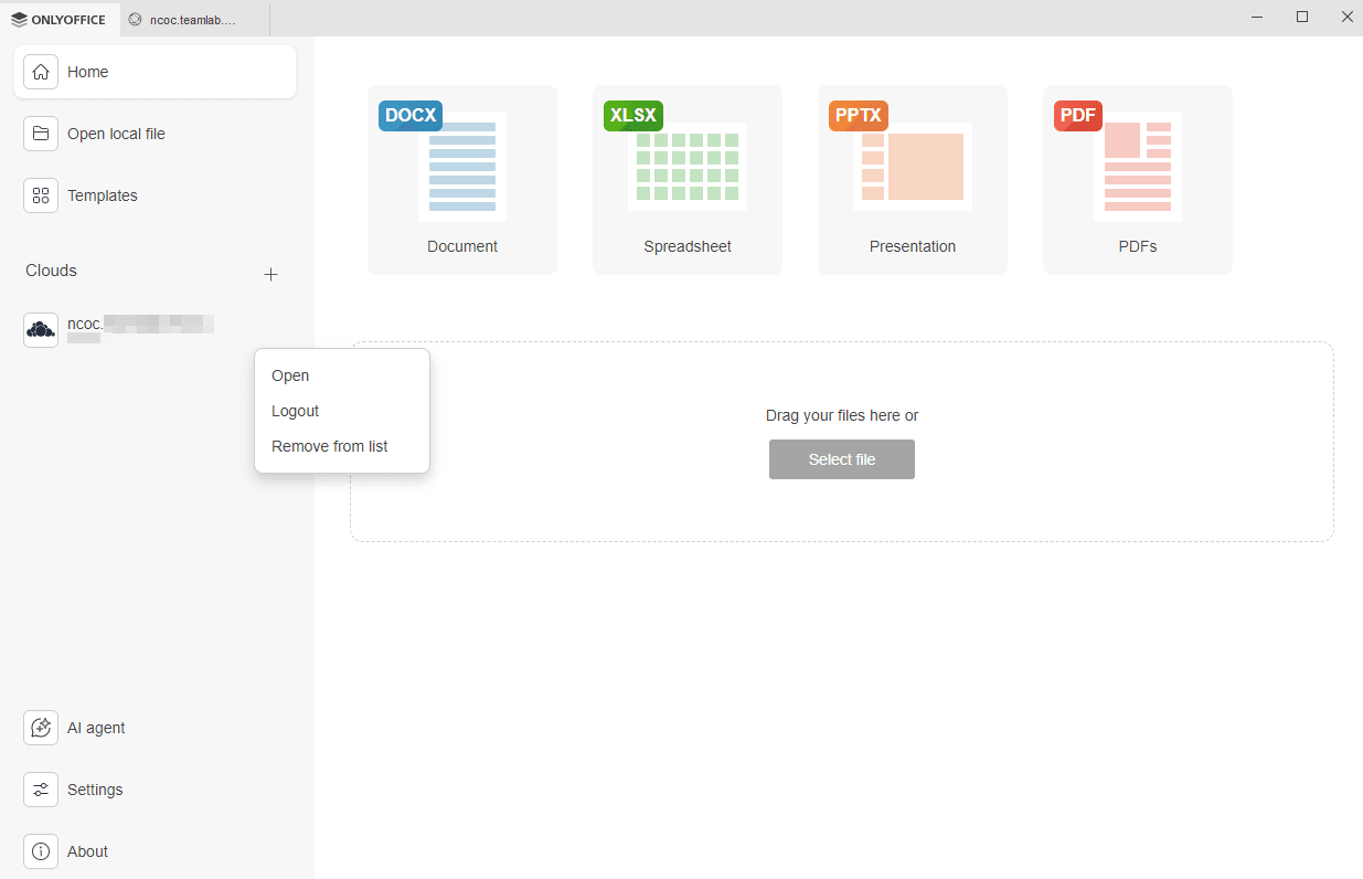

デスクトップエディターインターフェースの左上隅にあるロゴをクリックして、メインプログラムウィンドウに戻ります。接続されたすべてのクラウドアカウントは、左側パネルのクラウドセクションの下に表示されます。接続されたクラウドにマウスをホバーすると表示される三つの点 点のアイコン をクリックして、クラウドコンテキストメニューオプションにアクセスします:
  • 開く - このアカウントにすでにログインしている場合は対応するクラウドストレージタブに切り替えるか、ログインしていない場合はクラウドオフィスに接続ウィンドウを開きます(この場合、資格情報を入力する必要があります)。
  • ログアウト - アカウントからログアウトします。
  • リストから削除 - 選択したアカウントを切断し、リストから削除します。
複数のアカウントやクラウドを追加するには、左側パネルのクラウドセクションの横にあるプラスボタン プラスボタン をクリックします。
接続されたアカウントのリスト 接続されたアカウントのリスト
