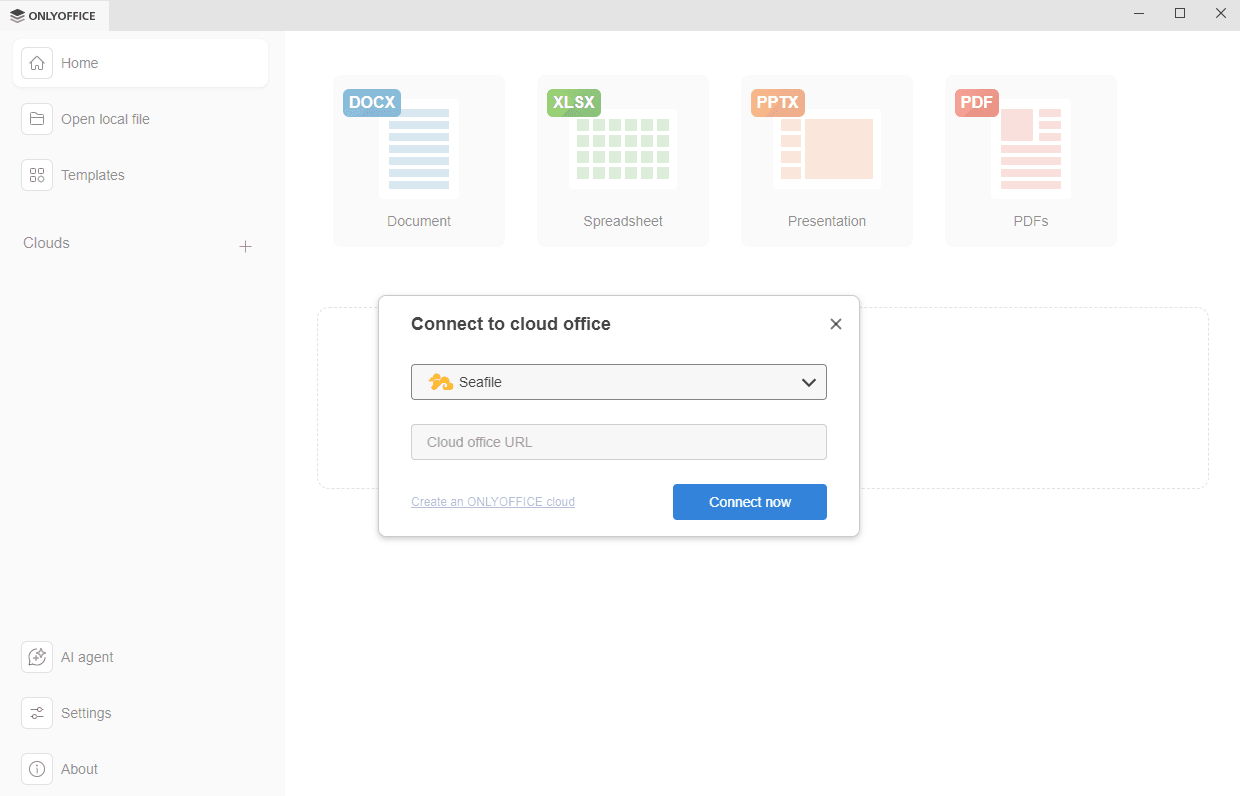

ONLYOFFICEデスクトップエディターを起動します。デスクトップエディターをSeafileサーバーに接続するには、次の操作を行います:
  1. 左側のパネルのクラウドセクションの横にあるプラスボタンPlus buttonをクリックします。
  2. Seafileクラウドサービスボタンをクリックするか、下部の今すぐ接続リンクを使用します。
    Connect to cloud tab Connect to cloud tab
  3. Seafileサービスボタンを押した場合、クラウドオフィスに接続ウィンドウがSeafileを選択した状態で開きます。今すぐ接続リンクを使用した場合は、ドロップダウンリストからSeafileクラウドストレージを選択します。
    • クラウドオフィスURLフィールドにSeafileサーバーのドメイン名またはIPアドレスを入力します。準備ができたら、今すぐ接続ボタンをクリックします。
      Connect to cloud office window Connect to cloud office window
    • Seafileのサインインページがデスクトップエディターインターフェースの新しいタブで開きます。
      • ユーザー名またはメールアドレスとSeafileアカウントにアクセスするためのパスワードを指定します。
      • ログインボタンをクリックします。

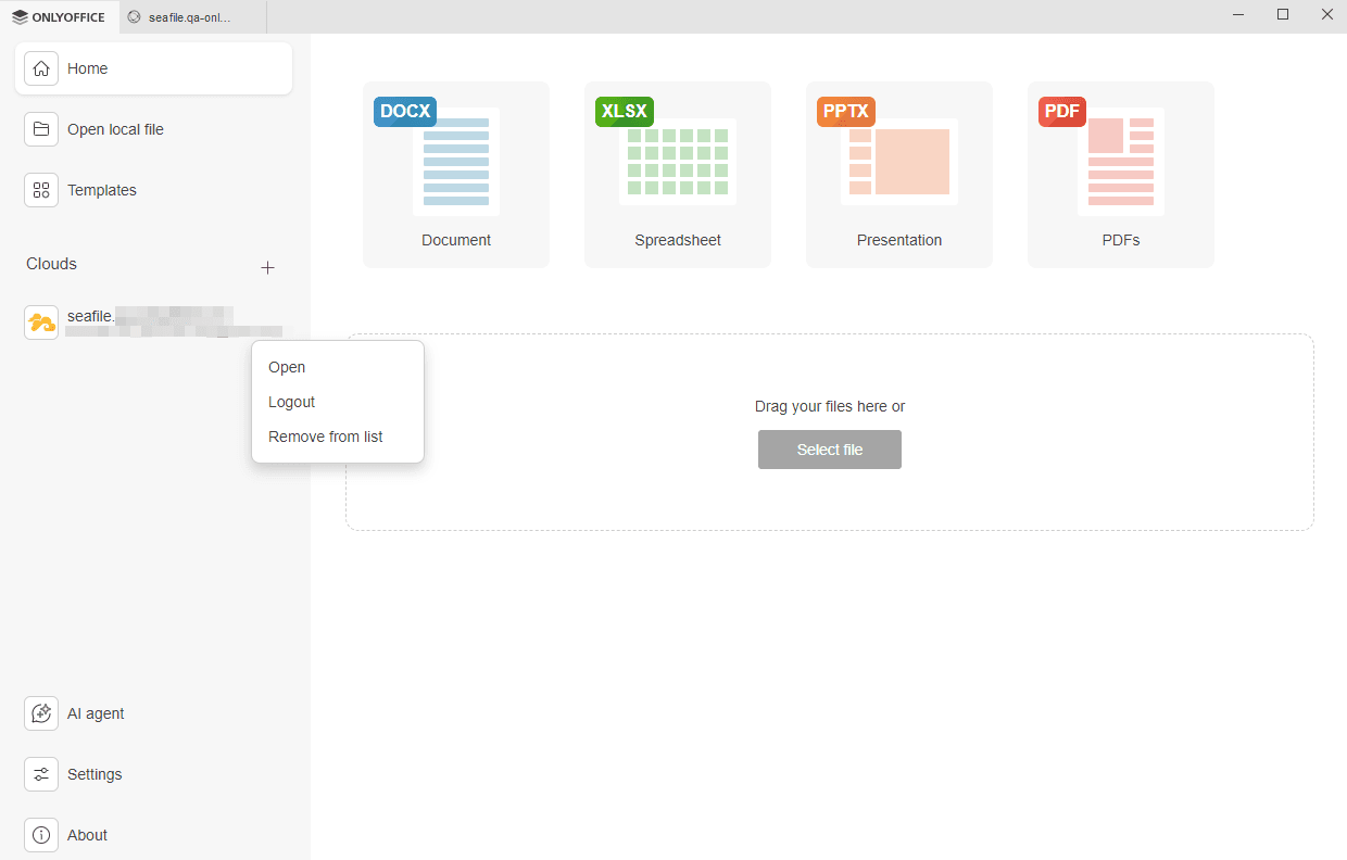

ステップ3. 接続されたアカウントを管理する
デスクトップエディターインターフェースの左上隅にあるロゴをクリックして、メインプログラムウィンドウに戻ります。接続されたすべてのクラウドアカウントが左側のパネルのクラウドセクションの下に表示されます。接続されたクラウドにマウスをホバーすると表示される三つの点Dots iconをクリックして、クラウドコンテキストメニューオプションにアクセスします:
  • 開く - すでにこのアカウントにログインしている場合は対応するクラウドストレージタブに切り替えるか、ログインしていない場合はクラウドオフィスに接続ウィンドウを開きます(この場合、資格情報を入力する必要があります)。
  • ログアウト - アカウントからログアウトします。
  • リストから削除 - 選択したアカウントを切断し、リストから削除します。
複数のアカウントまたはクラウドを追加するには、左側のパネルのクラウドセクションの横にあるプラスボタンPlus buttonをクリックします。
Connected accounts list Connected accounts list
