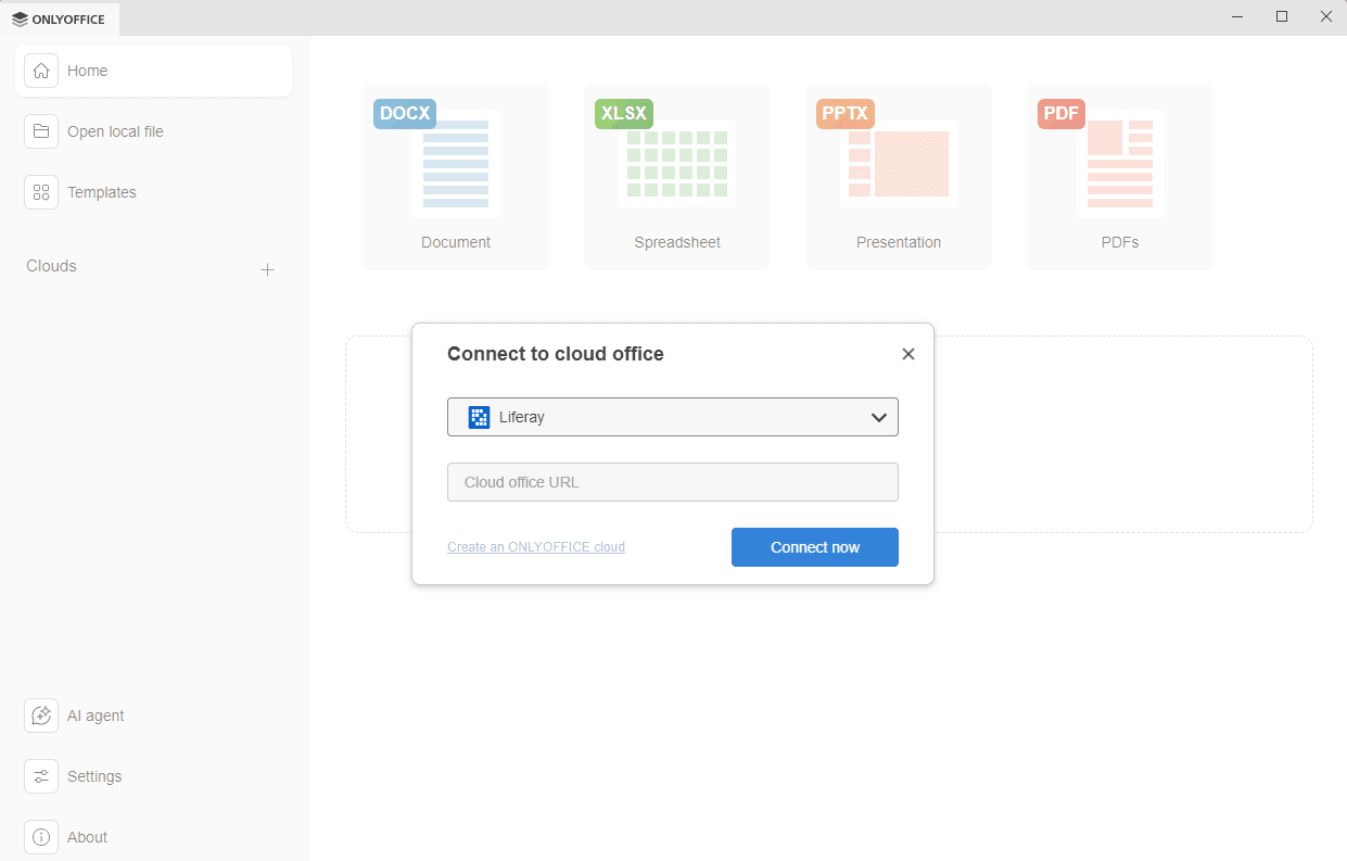

  1. 左側のパネルのクラウドセクションの横にあるプラスボタンプラスボタンをクリックします。
  2. Liferayクラウドサービスボタンをクリックするか、下部の今すぐ接続リンクを使用します。
    クラウドを追加 クラウドを追加
  3. Liferayサービスボタンを押した場合、クラウドオフィスに接続ウィンドウが開き、Liferayが選択されます。今すぐ接続リンクを使用した場合は、ドロップダウンリストからLiferayクラウドストレージを選択します。
  4. クラウドオフィスURLフィールドにLiferayサーバーのドメイン名またはIPアドレスを入力します。準備ができたら、今すぐ接続ボタンをクリックします。
    Liferayに接続 Liferayに接続

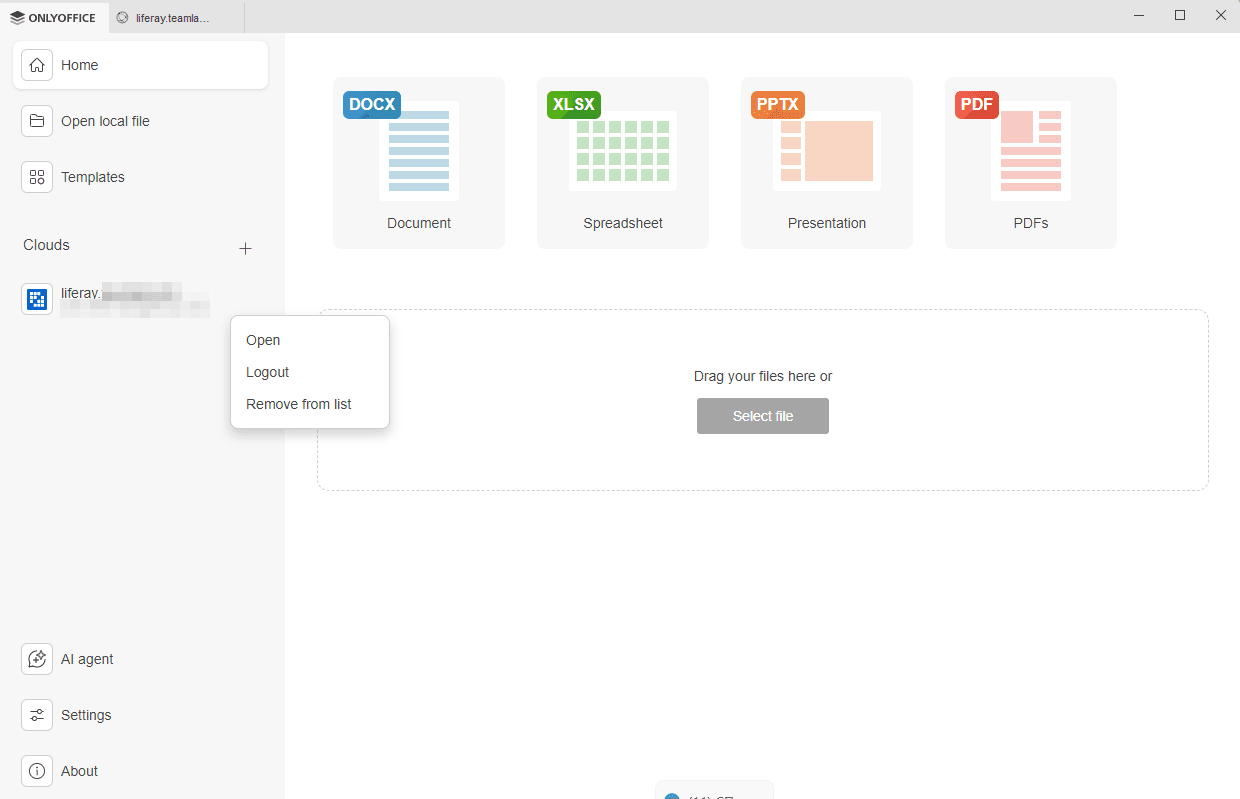

デスクトップエディターインターフェースの左上隅にあるロゴをクリックして、メインプログラムウィンドウに戻ります。接続されたクラウドアカウントはすべて、左側のパネルのクラウドセクションの下に表示されます。接続されたクラウドの上にマウスをホバーすると表示される三点リーダードットアイコンをクリックして、クラウドコンテキストメニューオプションにアクセスします:
  • 開く - すでにこのアカウントにログインしている場合は対応するクラウドストレージタブに切り替えるか、現在ログインしていない場合はクラウドオフィスに接続ウィンドウを開きます(その場合、資格情報を入力する必要があります)。
  • ログアウト - アカウントからログアウトします。
  • リストから削除 - 選択したアカウントを切断し、リストから削除します。
複数のアカウントやクラウドを接続するには、左側のパネルのクラウドセクションの横にあるプラスボタンプラスボタンをクリックします。
接続されたアカウントリスト 接続されたアカウントリスト
