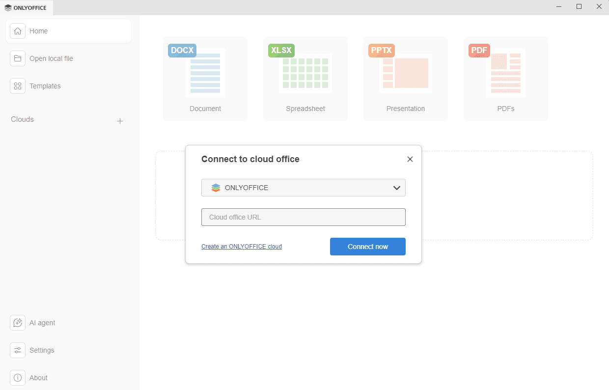

  3. クラウドオフィスに接続ウィンドウが開き、ONLYOFFICEオプションが選択されています。
    • クラウドオフィスURLフィールドに、portalname.onlyoffice.comまたはhttps://portalname.onlyoffice.comの形式でONLYOFFICEクラウドアドレスを入力します。準備ができたら、今すぐ接続ボタンをクリックします。
      個人利用のアカウントに接続するには、このフィールドにpersonal.onlyoffice.comを入力することもできます。
      クラウドオフィスに接続ウィンドウ クラウドオフィスに接続ウィンドウ

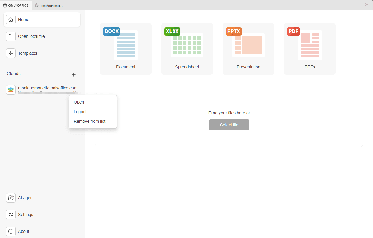

デスクトップエディターインターフェースの左上のロゴをクリックして、メインプログラムウィンドウに戻ります。接続されたすべてのクラウドアカウントは、左側のパネルのクラウドセクションの下に表示されます。接続されたクラウドにマウスをホバーすると表示される3つのドット ドットアイコン をクリックして、クラウドコンテキストメニューオプションにアクセスします:
  • 開く - すでにこのアカウントにログインしている場合は対応するクラウドオフィスタブに切り替えるか、現在ログインしていない場合はクラウドオフィスに接続ウィンドウを開きます(この場合、資格情報を入力する必要があります)。
  • ログアウト - アカウントからログアウトします。
  • リストから削除 - 選択したアカウントを切断し、リストから削除します。
複数のアカウントまたはクラウドを追加するには、左側のパネルのクラウドセクションの横にあるプラスボタン プラスボタン をクリックします。
接続されたアカウントのリスト 接続されたアカウントのリスト
