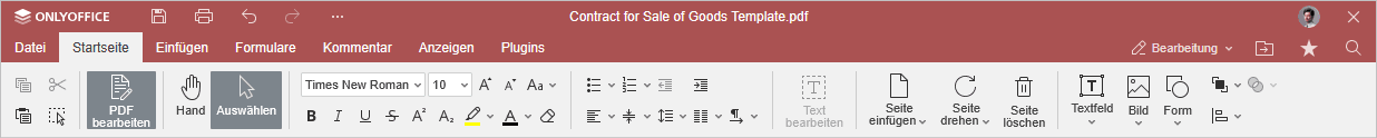

- Öffnen Sie eine PDF-Datei.
- Wenn die PDF-Datei in einem Viewer- oder Formular-Modus geöffnet wurde, können Sie über die Schaltfläche PDF bearbeiten in der oberen Symbolleiste in den Bearbeitungsmodus wechseln, sofern Sie über die entsprechenden Rechte verfügen.
- Klicken Sie auf der Registerkarte Startseite auf die Schaltfläche Text bearbeiten, um einen automatisierten Prozess zum Markieren von Textfeldern, grafischen Objekten usw. auszuführen.
Klicken Sie auf den erkannten Bereich, den Sie bearbeiten möchten.

Seite verwalten
Bitte beachten Sie, dass Sie durch Gedrückthalten der Strg-Taste mehrere Seiten oder durch Gedrückthalten der Umschalt-Taste einen Seitenbereich auswählen können.
Um PDF-Seiten zu verwalten, gehen Sie zur Registerkarte Startseite:
Um eine leere Seite einzufügen, klicken Sie auf die Schaltfläche Seite einfügen und wählen Sie, ob Sie leere Seite vorher oder nach einfügen möchten.
Die gleiche Funktion ist über die Schaltfläche Seitenminiaturansichten im linken Benutzeroberflächenbereich des Editors verfügbar. Klicken Sie mit der rechten Maustaste in den Seitennavigationsbereich und wählen Sie aus, wo Sie eine leere Seite einfügen möchten.
Um eine Seite zu drehen, klicken Sie auf die Schaltfläche Seite drehen und wählen Sie aus, ob die Seite nach rechts oder nach links gedreht werden soll.
Die gleiche Funktion ist über die Schaltfläche Seitenminiaturansichten im linken Benutzeroberflächenbereich des Editors verfügbar. Klicken Sie mit der rechten Maustaste in den Seitennavigationsbereich und wählen Sie die Richtung der Seitendrehung.
Um eine Seite zu löschen, klicken Sie auf die Schaltfläche Seite löschen.
Die gleiche Funktion ist über die Schaltfläche Seitenminiaturansichten im linken Benutzeroberflächenbereich des Editors verfügbar. Klicken Sie mit der rechten Maustaste in den Seitennavigationsbereich und wählen Sie den Menüpunkt Seite löschen.
- Um die Reihenfolge der Seiten zu ändern, ziehen Sie die Seiten per Drag & Drop in den linken Bereich.
- Um Seiten von einer PDF-Datei in eine andere zu kopieren und einzufügen, kopieren Sie die benötigten Seiten mit der Tastenkombination
Strg + Cund fügen Sie sie mit der TastenkombinationStrg + Vin die gewünschte PDF-Datei ein.

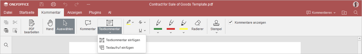

Sie können auch Textkommentare hinzufügen.
- Gehen Sie zur Registerkarte Kommentar.
- Klicken Sie auf die Schaltfläche Textkommentar.
Wählen Sie den Typ des Kommentars aus, den Sie einfügen möchten:
- Textkommentar einfügen - ein Kommentar wird als Textfeld angezeigt, das auf der Seite verschoben werden kann.
- Textaufruf einfügen - ein Kommentar wird als Textfeld mit einer Hilfslinie angezeigt, die zur genauen Stelle auf der Seite führt.

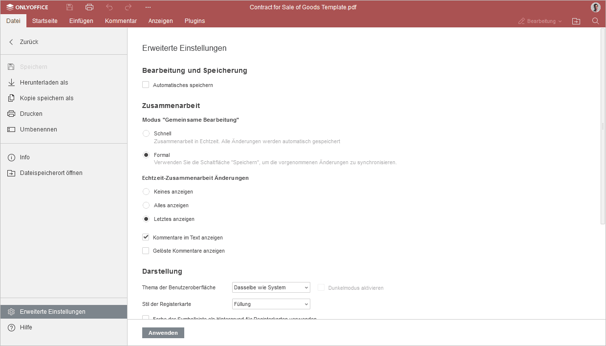

Kollaborationsmodi:
Im Unterabschnitt Co-Editing-Modus können Sie den bevorzugten Modus zum Anzeigen der am Dokument vorgenommenen Änderungen bei der Zusammenarbeit festlegen.
- Schnell (standardmäßig). Die Benutzer, die an der gemeinsamen Bearbeitung von Dokumenten teilnehmen, sehen die Änderungen in Echtzeit, sobald sie von anderen Benutzern vorgenommen wurden.
- Formal. Alle von Mitbearbeitern vorgenommenen Änderungen werden erst angezeigt, nachdem Sie auf das Symbol Speichern
geklickt haben, das Sie über neue Änderungen informiert.
Im Unterabschnitt Änderungen bei der Echtzeit-Zusammenarbeit zeigen können Sie auswählen, wie neue Änderungen und Kommentare in Echtzeit angezeigt werden.
- Keine. Alle während der aktuellen Sitzung vorgenommenen Änderungen werden nicht hervorgehoben.
- Alle anzeigen. Alle während der aktuellen Sitzung vorgenommenen Änderungen werden hervorgehoben.
- Letzte anzeigen. Alle Änderungen werden hervorgehoben, die Sie vorgenommen haben, seit Sie das letzte Mal das Symbol Speichern
angeklickt haben. Diese Option ist nur verfügbar, wenn Sie in der Co-Bearbeitung den Modus Formal ausgewählt haben. - Kommentare im Text anzeigen. Wenn Sie diese Funktion deaktivieren, werden die kommentierten Passagen nur dann hervorgehoben, wenn Sie auf das Symbol Kommentare
in der linken Seitenleiste klicken. - Gelöste Kommentare anzeigen. Diese Funktion ist standardmäßig deaktiviert, sodass die aufgelösten Kommentare im Dokumenttext ausgeblendet werden. Sie können solche Kommentare nur anzeigen, wenn Sie in der linken Seitenleiste auf das Symbol Kommentare
klicken. Aktivieren Sie diese Option, wenn Sie aufgelöste Kommentare im Dokumenttext anzeigen möchten.
