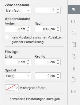

Ändern der Absatzeinzüge:
  • Stellen Sie die erforderlichen Parameter in der rechten Seitenleiste Absatzeinstellungen im Abschnitt Einzüge ein:
    • Links - setzen Sie den Absatzabstand von der linken Seite mit einem numerischen Wert.
    • Rechts - setzen Sie den Absatzabstand von der rechten Seite mit einem numerischen Wert.
    • Spezial - setzen Sie den Einzug der ersten Linie des Absatzes: Selektieren Sie den entsprechenden Menüpunkt: ((Nichts), Erste Linie, Hängend) und ändern Sie den Standard numerischen Wert entweder für die erste Linie oder Hängend,
Einzüge - Menü - Rechts

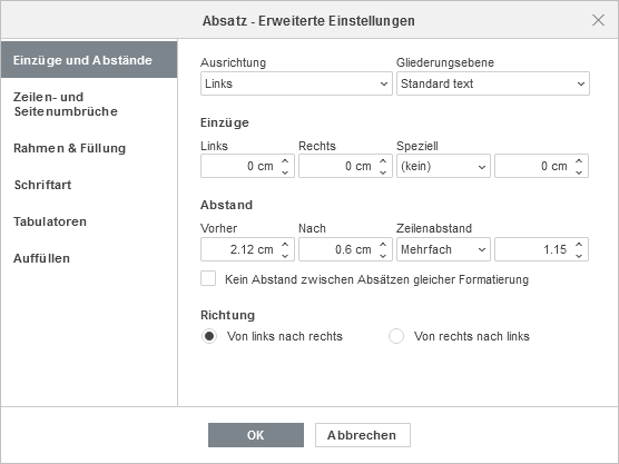

  1. Positionieren Sie den Zeiger innerhalb des gewünschten Absatzes oder wählen Sie mehrere Absätze mit der Maus aus oder markieren Sie den gesamten Text mithilfe der Tastenkombination Strg+A.
  2. Klicken Sie mit der rechten Maustaste und wählen Sie im Kontextmenü die Option Absatz - Erweiterte Einstellungen aus oder nutzen Sie den Link Erweiterte Einstellungen anzeigen in der rechten Seitenleiste.
  3. Im Fenster Absatz - Erweiterte Einstellungen wechseln Sie zu Einzug & Abstand und setzen Sie die notwendigen Parameter für die Einzug-Sektion: (die Beschreibung der Parameter wird nach oben gegeben).
  4. Klicken Sie auf OK.
    Absatz - Erweiterte Einstellungen: Einzüge & Position
