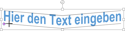

    • Um ein TextArt-Objekt einzufügen, klicken Sie auf das Symbol TextArt einfügen Symbol TextArt in der Registerkarte Einfügen und klicken Sie dann auf die gewünschte Stilvorlage - das TextArt-Objekt wird in der Mitte der Folie eingefügt. Markieren Sie den Standardtext innerhalb des Textfelds mit der Maus und ersetzen Sie diesen durch Ihren eigenen Text.

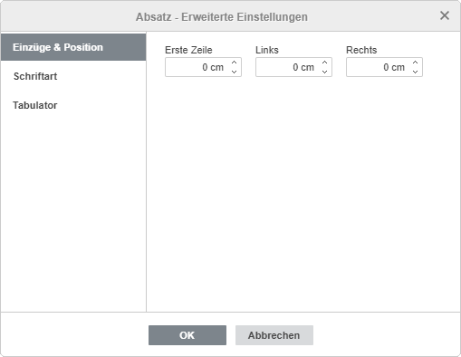

Die erweiterten Absatzeinstellungen anpassen
Um das Fenster Absatz – Erweiterte Einstellungen zu öffnen, klicken Sie mit der rechten Maustaste auf den Text und wählen Sie die Option Erweiterte Absatzeinstellungen aus dem Menü. Es ist auch möglich, den Cursor innerhalb des gewünschten Absatzes zu platzieren - die Registerkarte Texteinstellungen Symbol Absatzeinstellungen wird in der rechten Seitenleiste aktiviert. Klicken Sie auf den Link Erweiterte Einstellungen anzeigen. Das Absatzeinstellungen-Fenster wird geöffnet:
Absatzeigenschaften - Registerkarte Einzüge & Position
In der Registerkarte Einzüge & Position können Sie:
  • die Ausrichtung für den Absatztext ändern,
  • die Absatz-Einzüge in Bezug auf innere Ränder des Textfelds ändern,
    • Links - stellen Sie den Abstand des Absatzes vom linken inneren Rand des Textfelds ein, indem Sie den erforderlichen numerischen Wert angeben,
    • Rechts - setzen Sie den Abstand des Absatzes vom rechten inneren Rand des Textfelds, indem Sie den erforderlichen numerischen Wert angeben,
    • Speziell - setzen Sie den Einzug für die erste Zeile des Absatzes: Wählen Sie den entsprechenden Menüpunkt ((Kein), Erste Zeile, Hängend) und ändern Sie den standardmäßigen numerischen Wert, der für Erste Zeile oder Hängend angegeben ist,
  • den Zeilenabstand des Absatzes ändern,
  • ändern Sie die Textrichtung von links nach rechts zu rechts nach links und umgekehrt.
Sie können auch das horizontale Lineal verwenden, um Einzüge festzulegen.
Einzüge - Lineale
Wählen Sie die erforderlichen Absätze aus und ziehen Sie die Einzugsmarkierungen entlang des Lineals.
  • Markierung für den Einzug der ersten Zeile Markierung für den Einzug der ersten Zeile Symbolwird verwendet, um den Abstand vom linken inneren Rand des Textfelds für die erste Zeile des Absatzes festzulegen.
  • Markierung für hängenden Einzug Markierung für hängenden Einzug Symbol wird verwendet, um den Abstand vom linken inneren Rand des Textfelds für die zweiten und alle folgenden Zeilen des Absatzes festzulegen.
  • Markierung für linken Einzug Markierung für linken Einzug Symbol wird verwendet, um den gesamten Absatzversatz vom linken inneren Rand des Textfelds festzulegen.
  • Markierung für rechten Einzug Markierung für rechten Einzug Symbol wird verwendet, um den Abstand des Absatzes vom rechten inneren Rand des Textfelds festzulegen.

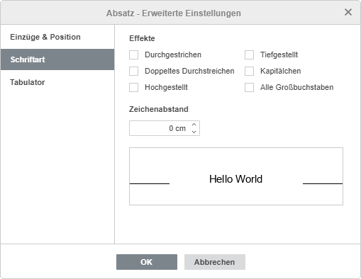

Absatzeinstellungen – Registerkarte Schriftart
Die Registerkarte Schriftart enthält die folgenden Parameter:
  • Durchgestrichen - durchstreichen einer Textstelle mithilfe einer Linie.
  • Doppelt durchgestrichen - durchstreichen einer Textstelle mithilfe einer doppelten Linie.
  • Hochgestellt - Textstellen verkleinern und hochstellen, wie beispielsweise in Brüchen.
  • Tiefgestellt - Textstellen verkleinern und tiefstellen, wie beispielsweise in chemischen Formeln.
  • Kapitälchen - erzeugt Großbuchstaben in Höhe von Kleinbuchstaben.
  • Großbuchstaben - alle Buchstaben als Großbuchstaben schreiben.
  • Zeichenabstand - Abstand zwischen den einzelnen Zeichen festlegen. Erhöhen Sie den Standardwert für den Abstand Erweitert oder verringern Sie den Standardwert für den Abstand Verkürzt. Nutzen Sie die Pfeiltasten oder geben Sie den erforderlichen Wert in das dafür vorgesehene Feld ein.
    Alle Änderungen werden im Feld Vorschau unten angezeigt.

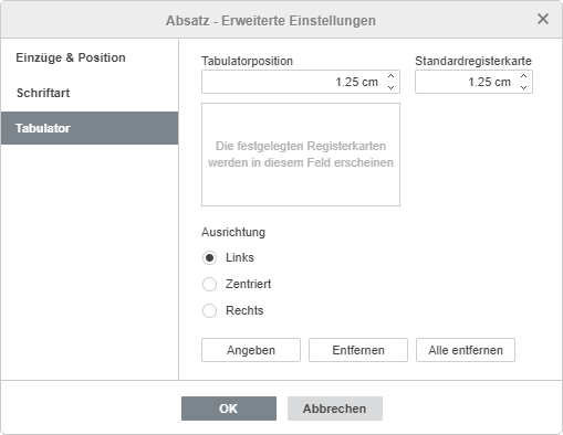

Absatzeigenschaften - Registerkarte Tabulator
Die Registerkarte Tabulator ermöglicht die Änderung der Tabstopps zu ändern, d.h. die Position des Mauszeigers rückt vor, wenn Sie die Tabulatortaste auf der Tastatur drücken.
  • Tabulatorposition - Festlegen von benutzerdefinierten Tabstopps. Geben Sie den gewünschten Wert in das angezeigte Feld ein, über die Pfeiltasten können Sie den Wert präzise anpassen, klicken Sie anschließend auf Festlegen. Ihre benutzerdefinierte Tabulatorposition wird der Liste im unteren Feld hinzugefügt.
  • Die Standardeinstellung für Tabulatoren ist auf 1,25 cm festgelegt. Sie können den Wert verkleinern oder vergrößern, nutzen Sie dafür die Pfeiltasten oder geben Sie den gewünschten Wert in das dafür vorgesehene Feld ein.
  • Ausrichtung - legt den gewünschten Ausrichtungstyp für jede der Tabulatorpositionen in der obigen Liste fest. Wählen Sie die gewünschte Tabulatorposition in der Liste aus, Ihnen stehen die Optionen Linksbündig, Zentriert oder Rechtsbündig zur Verfügung, klicken Sie anschließend auf Festlegen.
    • Linksbündig - der Text wird ab der Position des Tabstopps linksbündig ausgerichtet; d.h. der Text verschiebt sich bei der Eingabe nach rechts. Ein solcher Tabstopp wird auf dem horizontalen Lineal durch die Markierung Tabstopp - Linke Markierung angezeigt.
    • Zentriert - der Text wird an der Tabstoppposition zentriert. Ein solcher Tabstopp wird auf dem horizontalen Lineal durch die Markierung Tabstopp - Mittelmarkierung Symbol angezeigt.
    • Rechtsbündig - der Text wird ab der Position des Tabstopps rechtsbündig ausgerichtet; d.h. der Text verschiebt sich bei der Eingabe nach links. Ein solcher Tabstopp wird auf dem horizontalen Lineal durch die Markierung Tabstopp - Rechte Markierung angezeigt.
    Um Tabstopps aus der Liste zu löschen, wählen Sie einen Tabstopp und drücken Sie Entfernen oder Alle entfernen.
Alternativ können Sie die Tabstopps auch mithilfe des horizontalen Lineals festlegen.
  1. Klicken Sie zum Auswählen des gewünschten Tabstopps auf das Symbol Tabstopp - Links - Symbol in der oberen linken Ecke des Arbeitsbereichs, um den gewünschten Tabstopp auszuwählen: Links Tabstopp - Links, Zentriert Tabstopp - Zentriert oder Rechts Tabstopp - Rechts.
  2. Klicken Sie an der unteren Kante des Lineals auf die Position, an der Sie einen Tabstopp setzen möchten. Ziehen Sie die Markierung nach links oder rechts, um die Position zu ändern. Um den hinzugefügten Tabstopp zu entfernen, ziehen Sie die Markierung aus dem Lineal.
    Tabstopps - Lineale
    Wenn die Lineale nicht angezeigt werden, wechseln Sie in die Registerkarte Ansicht und deaktivieren Sie die Option Lineale verbergen.

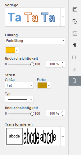

TextArt-Stil bearbeiten
Wählen Sie ein Textobjekt aus und klicken Sie in der rechten Seitenleiste auf das Symbol TextArt-Einstellungen TextArt-Einstellungen Symbol.
Registerkarte TextArt-Einstellungen
  • Ändern Sie den angewandten Textstil, indem Sie eine neue Vorlage aus der Galerie auswählen. Sie können den Grundstil außerdem ändern, indem Sie eine andere Schriftart, -größe usw. auswählen.
  • Füllung und Umrandung der Schriftart ändern. Die verfügbaren Optionen sind die gleichen wie für AutoFormen.
  • Wenden Sie einen Texteffekt an, indem Sie aus der Galerie mit den verfügbaren Vorlagen die gewünschte Formatierung auswählen. Sie können den Grad der Textverzerrung anpassen, indem Sie den rosafarbenen, rautenförmigen Ziehpunkt in die gewünschte Position ziehen.
