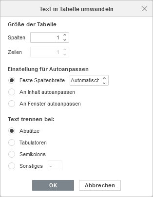

    • Wenn Sie einen vorhandenen Text in eine Tabelle umwandeln möchten, wählen Sie die Option Text in Tabelle umwandeln. Diese Funktion kann sich als nützlich erweisen, wenn Sie bereits Text haben, den Sie in einer Tabelle anordnen möchten. Das Fenster Text in Tabelle umwandeln besteht aus 3 Abschnitten:
      • Größe der Tabelle. Wählen Sie die erforderliche Anzahl von Spalten/Zeilen, in die Sie Ihren Text verteilen möchten. Sie können entweder die Auf-/Ab-Pfeiltasten verwenden oder die Nummer manuell über die Tastatur eingeben.
      • Einstellung für AutoAnpassen. Aktivieren Sie die erforderliche Option, um die Textanpassung einzustellen: Feste Spaltenbreite (standardmäßig auf Auto eingestellt. Sie können entweder die Auf-/Ab-Pfeiltasten verwenden oder die Zahl manuell über die Tastatur eingeben), Autoanpassen an Inhalt (die Spaltenbreite entspricht der Textlänge), Größe an Fenster anpassen (die Spaltenbreite entspricht der Seitenbreite).
      • Text trennen bei. Aktivieren Sie die erforderliche Option, um einen Trennzeichentyp für Ihren Text festzulegen: Absätze, Tabulatoren, Semikolons und Sonstiges (geben Sie das bevorzugte Trennzeichen manuell ein).
      • Klicken Sie auf OK, um den Text in die Tabelle umzuwandeln.

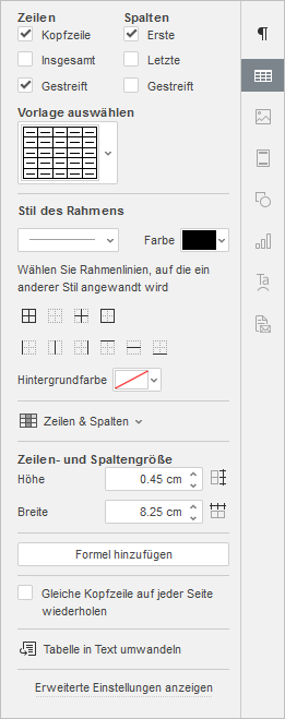

Rechte Seitenleiste - Tabelleneinstellungen
Sie können auch die Tabelleneigenschaften in der rechten Seitenleiste ändern:
  • Zeilen und Spalten werden verwendet, um die Tabellenteile auszuwählen, die hervorgehoben werden sollen.
    Für Zeilen:
    • Kopfzeile - um die erste Zeile hervorzuheben
    • Insgesamt - um die letzte Zeile hervorzuheben
    • Gestreift - um jede zweite Zeile hervorzuheben
    Für Spalten:
    • Erste - um die erste Spalte hervorzuheben
    • Letzte - um die letzte Spalte hervorzuheben
    • Gestreift - um jede andere Spalte hervorzuheben
  • Aus Vorlage auswählen wird verwendet, um eine Tabellenvorlage aus den verfügbaren auszuwählen.
  • Rahmenstil wird verwendet, um die Rahmengröße, Farbe, den Stil sowie die Hintergrundfarbe auszuwählen.
  • Zeilen & Spalten werden verwendet, um einige Operationen mit der Tabelle auszuführen: Auswählen, Löschen, Einfügen von Zeilen und Spalten, Zusammenführen von Zellen, Teilen einer Zelle.
  • Zeilen- und Spaltengröße wird verwendet, um die Breite und Höhe der aktuell ausgewählten Zelle anzupassen. In diesem Abschnitt können Sie auch Zeilen so verteilen, dass alle ausgewählten Zellen die gleiche Höhe haben, oder Spalten so verteilen, dass alle ausgewählten Zellen die gleiche Breite haben.
  • Formel hinzufügen wird verwendet, um eine Formel in die ausgewählte Tabellenzelle einzufügen.
  • Gleiche Kopfzeile auf jeder Seite wiederholen wird verwendet, um dieselbe Kopfzeile oben auf jeder Seite in lange Tabellen einzufügen.
  • Die Option Tabelle in Text umwandeln wird verwendet, um die Tabelle in einer einfachen Textform anzuordnen. Das Fenster Tabelle in Text umwandeln legt den Trennzeichentyp für das Umwandeln fest: Absatzmarken, Tabulatoren, Semikolons und Sonstiges (geben Sie das bevorzugte Trennzeichen manuell ein). Der Text in jeder Zelle der Tabelle wird als separates und individuelles Element des zukünftigen Textes betrachtet.
  • Erweiterte Einstellungen anzeigen wird verwendet, um das Fenster "Tabelle - Erweiterte Einstellungen" zu öffnen.

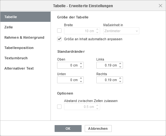

Auf der Registerkarte Tabelle können Sie die Eigenschaften der gesamten Tabelle ändern.
  • Der Abschnitt Tabellengröße enthält die folgenden Parameter:
    • Breite: Standardmäßig wird die Tabellenbreite automatisch an die Seitenbreite angepasst, d. H. Die Tabelle nimmt den gesamten Raum zwischen dem linken und rechten Seitenrand ein. Sie können dieses Kontrollkästchen aktivieren und die erforderliche Tabellenbreite manuell angeben.
    • Messen in: Ermöglicht die Angabe, ob Sie die Tabellenbreite in absoluten Einheiten festlegen möchten, d. H. Zentimeter / Punkte / Zoll (abhängig von der auf der Registerkarte Datei -> Erweiterte Einstellungen...angegebenen Option) oder in Prozent der Gesamtseitenbreite.
      Sie können die Tabellengröße auch manuell anpassen, indem Sie die Zeilenhöhe und Spaltenbreite ändern. Bewegen Sie den Mauszeiger über einen Zeilen- / Spaltenrand, bis er sich in einen bidirektionalen Pfeil verwandelt, und ziehen Sie den Rand. Sie können auch die Spaltenbreitemarkierung Symbol Markierungen auf dem horizontalen Lineal verwenden, um die Spaltenbreite zu ändern, und die Zeilenhöhenmarkierung Symbol Markierungen auf dem vertikalen Lineal, um die Zeilenhöhe zu ändern.
    • Automatische Größenanpassung an den Inhalt: Ermöglicht die automatische Änderung jeder Spaltenbreite entsprechend dem Text in den Zellen.
  • Im Abschnitt Standardzellenränder können Sie den Abstand zwischen dem Text innerhalb der Zellen und dem standardmäßig verwendeten Zellenrand ändern.
  • Im Abschnitt Optionen können Sie den folgenden Parameter ändern:
    • Abstand zwischen Zellen - Der Zellenabstand, der mit der Farbe des Tabellenhintergrunds gefüllt wird.

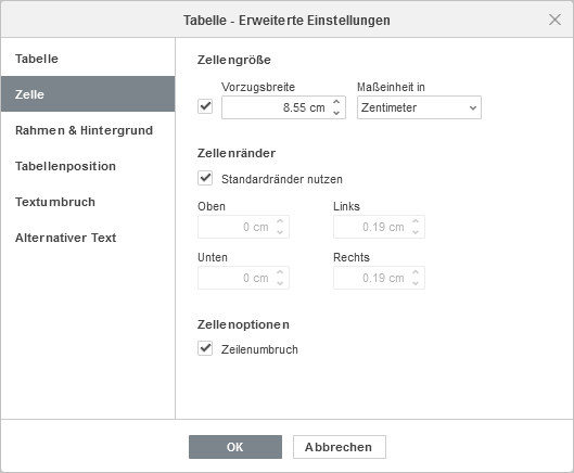

Auf der Registerkarte Zelle können Sie die Eigenschaften einzelner Zellen ändern. Zuerst müssen Sie die Zelle auswählen, auf die Sie die Änderungen anwenden möchten, oder die gesamte Tabelle auswählen, um die Eigenschaften aller Zellen zu ändern.
  • Der Abschnitt Zellengröße enthält die folgenden Parameter:
    • Bevorzugte Breite - Ermöglicht das Festlegen einer bevorzugten Zellenbreite. Dies ist die Größe, an die eine Zelle angepasst werden soll. In einigen Fällen ist es jedoch möglicherweise nicht möglich, genau an diesen Wert anzupassen. Wenn der Text in einer Zelle beispielsweise die angegebene Breite überschreitet, wird er in die nächste Zeile aufgeteilt, sodass die bevorzugte Zellenbreite unverändert bleibt. Wenn Sie jedoch eine neue Spalte einfügen, wird die bevorzugte Breite verringert.
    • Messen in - ermöglicht die Angabe, ob Sie die Zellenbreite in absoluten Einheiten festlegen möchten, d. H. Zentimeter / Punkte / Zoll (abhängig von der auf der Registerkarte Datei -> Erweiterte Einstellungen... angegebenen Option) oder in Prozent der gesamten Tabellenbreite.
      Sie können die Zellenbreite auch manuell anpassen. Um eine einzelne Zelle in einer Spalte breiter oder schmaler als die gesamte Spaltenbreite zu machen, wählen Sie die gewünschte Zelle aus und bewegen Sie den Mauszeiger über den rechten Rand, bis sie sich in den bidirektionalen Pfeil verwandelt. Ziehen Sie dann den Rand. Um die Breite aller Zellen in einer Spalte zu ändern, verwenden Sie die Spaltenbreitemarkierung Symbol Markierungen auf dem horizontalen Lineal, um die Spaltenbreite zu ändern.
  • Im Abschnitt Zellenränder können Sie den Abstand zwischen dem Text innerhalb der Zellen und dem Zellenrand anpassen. Standardmäßig werden Standardwerte verwendet (die Standardwerte können auch auf der Registerkarte Tabelle geändert werden). Sie können jedoch das Kontrollkästchen Standardränder verwenden deaktivieren und die erforderlichen Werte manuell eingeben.
  • Im Abschnitt Zellenoptionen können Sie den folgenden Parameter ändern:
    • Die Option Text umbrechen ist standardmäßig aktiviert. Es erlaubt, um Text in eine Zelle, die ihre Breite überschreitet, in die nächste Zeile zu umbrechen, um die Zeilenhöhe zu erweitern und die Spaltenbreite unverändert zu lassen.

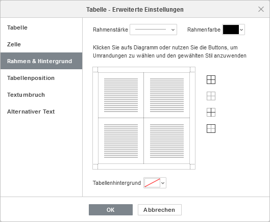

Die Registerkarte Rahmen & Hintergrund enthält die folgenden Parameter:
  • Rahmenparameter (Größe, Farbe und Vorhandensein oder Nichtvorhandensein): Legen Sie die Rahmengröße fest, wählen Sie die Farbe aus und legen Sie fest, wie sie in den Zellen angezeigt werden soll.
    Wenn Sie festlegen, dass Tabellenränder nicht angezeigt werden, indem Sie auf die Schaltfläche keine Rahmen Symbol klicken oder alle Ränder manuell im Diagramm deaktivieren, werden sie im Dokument durch eine gepunktete Linie angezeigt. Um sie überhaupt verschwinden zu lassen, klicken Sie auf der Registerkarte Startseite der oberen Symbolleiste auf das Symbol Nicht druckbare Zeichen Nicht druckbare Zeichen Symbol und wählen Sie die Option Versteckte Tabellenränder.
  • Zellenhintergrund: Die Farbe für den Hintergrund innerhalb der Zellen (nur verfügbar, wenn eine oder mehrere Zellen ausgewählt sind oder die Option Abstand zwischen Zellen zulassen auf der Registerkarte Tabelle ausgewählt ist).
  • Tabellenhintergrund: Die Farbe für den Tabellenhintergrund oder den Abstand zwischen den Zellen, falls auf der Registerkarte Tabelle die Option Abstand zwischen Zellen zulassen ausgewählt ist.

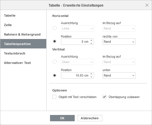

Die Registerkarte Tabellenposition ist nur verfügbar, wenn die Option Flusstabelle auf der Registerkarte Textumbruch ausgewählt ist und die folgenden Parameter enthält:
  • Zu den horizontalen Parametern gehören die Tabellenausrichtung (links, Mitte, rechts) relativ zu Rand, Seite oder Text sowie die Tabellenposition rechts von Rand, Seite oder Text.
  • Zu den vertikalen Parametern gehören die Tabellenausrichtung (oben, Mitte, unten) relativ zu Rand, Seite oder Text sowie die Tabellenposition unter Rand, Seite oder Text.
  • Im Abschnitt Optionen können Sie die folgenden Parameter ändern:
    • Objekt mit Text verschieben steuert, ob die Tabelle verschoben wird, während sich der Text, in den sie eingefügt wird, bewegt.
    • Überlappungssteuerung zulassen steuert, ob zwei Tabellen zu einer großen Tabelle zusammengeführt werden oder überlappen, wenn Sie sie auf der Seite nebeneinander ziehen.

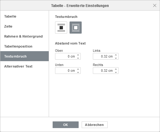

Die Registerkarte Textumbruch enthält die folgenden Parameter:
  • Textumbruchstil - Inline-Tabelle oder Flow-Tabelle. Verwenden Sie die erforderliche Option, um die Position der Tabelle relativ zum Text zu ändern: Sie ist entweder Teil des Textes (falls Sie die Inline-Tabelle auswählen) oder wird von allen Seiten umgangen (wenn Sie die Flusstabelle auswählen).
  • Nachdem Sie den Umbruchstil ausgewählt haben, können die zusätzlichen Umbruchparameter sowohl für Inline- als auch für Flusstabellen festgelegt werden:
    • Für die Inline-Tabelle können Sie die Tabellenausrichtung und den Einzug von links angeben.
    • Für die Flusstabelle können Sie den Abstand von Text und Tabellenposition auf der Registerkarte Tabellenposition angeben.

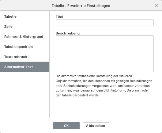

Auf der Registerkarte Alternativer Text können Sie einen Titel und eine Beschreibung angeben, die Personen mit Seh- oder kognitiven Beeinträchtigungen vorgelesen werden, damit sie besser verstehen, welche Informationen in der Tabelle enthalten sind.
