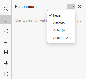

  • Sortieren Sie die hinzugefügten Kommentare, indem Sie auf das Symbol sort comments icon klicken:
    • nach Datum: Neueste zuerst oder Älteste zuerste. Dies ist die standardmäßige Sortierreihenfolge.
    • nach Verfasser: Verfasser (A-Z) oder Verfasser (Z-A).
      Kommentare sortieren
    • nach Status: Wählen Sie im Menü Kommentare anzeigen die gewünschte Option, z. B. Offen, Gelöst, Alle.
