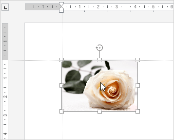

Um die Bildgröße zu ändern, ziehen Sie kleine Quadrate Größe ändern — Quadrat an den Rändern. Halten Sie die Umschalttaste gedrückt und ziehen Sie eines der Eckensymbole, um die ursprünglichen Proportionen des ausgewählten Bilds während der Größenänderung beizubehalten.
Verwenden Sie zum Ändern der Bildposition das Symbol Pfeil Symbol, das angezeigt wird, nachdem Sie den Mauszeiger über das Bild bewegt haben. Ziehen Sie das Bild an die gewünschte Position, ohne die Maustaste loszulassen.
Wenn Sie das Bild verschieben, werden Hilfslinien angezeigt, mit denen Sie das Objekt präzise auf der Seite positionieren können (wenn ein anderer Umbruchstil als Inline ausgewählt ist).
Um das Bild zu drehen, bewegen Sie den Mauszeiger über den Drehgriff grüner Kreis Symbol und ziehen Sie ihn im oder gegen den Uhrzeigersinn. Halten Sie die Umschalttaste gedrückt, um den Drehwinkel auf Schritte von 15 Grad zu beschränken.

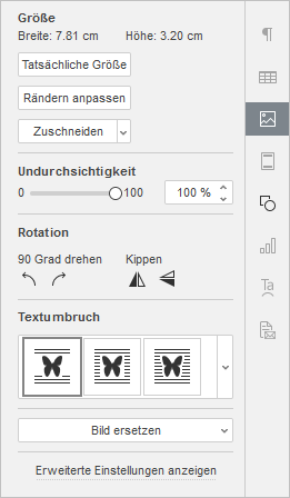

Die Bildeinstellungen anpassen
Registerkarte Bildeinstellungen
Einige der Bildeinstellungen können über die Registerkarte Bildeinstellungen in der rechten Seitenleiste geändert werden. Um es zu aktivieren, klicken Sie auf das Bild und wählen Sie rechts das Symbol Bildeinstellungen Bildeinstellungen Symbol. Hier können Sie folgende Eigenschaften ändern:
  • Größe wird verwendet, um die aktuelle Bildbreite und -höhe anzuzeigen. Bei Bedarf können Sie die tatsächliche Bildgröße wiederherstellen, indem Sie auf die Schaltfläche Tatsächliche Größe klicken. Mit der Schaltfläche Rändern anpassen können Sie die Größe des Bilds so ändern, dass es den gesamten Abstand zwischen dem linken und rechten Seitenrand einnimmt.
    Mit der Schaltfläche Zuschneiden können Sie das Bild zuschneiden. Klicken Sie auf die Schaltfläche Zuschneiden, um die Beschneidungsgriffe zu aktivieren, die an den Bildecken und in der Mitte jeder Seite angezeigt werden. Ziehen Sie die Ziehpunkte manuell, um den Zuschneidebereich festzulegen. Sie können den Mauszeiger über den Rand des Zuschneidebereichs bewegen, sodass er zum Pfeil Symbol Symbol wird, und den Bereich ziehen.
    • Um eine einzelne Seite zuzuschneiden, ziehen Sie den Griff in der Mitte dieser Seite.
    • Ziehen Sie einen der Eckgriffe, um zwei benachbarte Seiten gleichzeitig zuzuschneiden.
    • Um zwei gegenüberliegende Seiten des Bildes gleichermaßen zuzuschneiden, halten Sie die Strg-Taste gedrückt, wenn Sie den Griff in die Mitte einer dieser Seiten ziehen.
    • Um alle Seiten des Bildes gleichmäßig zuzuschneiden, halten Sie die Strg-Taste gedrückt, wenn Sie einen der Eckgriffe ziehen.
    Wenn der Zuschneidebereich angegeben ist, klicken Sie erneut auf die Schaltfläche Zuschneiden oder drücken Sie die Esc-Taste oder klicken Sie auf eine beliebige Stelle außerhalb des Zuschneidebereichs, um die Änderungen zu übernehmen.
    Nachdem der Zuschneidebereich ausgewählt wurde, können Sie auch die Optionen Auf Form zuschneiden, Ausfüllen und Anpassen verwenden, die im Dropdown-Menü Zuschneiden verfügbar sind. Klicken Sie erneut auf die Schaltfläche Zuschneiden und wählen Sie die gewünschte Option aus:
    • Wenn Sie die Option Auf Form zuschneiden auswählen, füllt das Bild eine bestimmte Form aus. Sie können eine Form aus der Galerie auswählen, die geöffnet wird, wenn Sie Ihren Mauszeiger über die Option Auf Form zuschneiden bewegen. Sie können weiterhin die Optionen Füllen und Anpassen verwenden, um auszuwählen, wie Ihr Bild der Form entspricht.
    • Wenn Sie die Option Füllen auswählen, bleibt der zentrale Teil des Originalbilds erhalten und wird zum Füllen des ausgewählten Zuschneidebereichs verwendet, während andere Teile des Bildes entfernt werden.
    • Wenn Sie die Option Anpassen auswählen, wird die Größe des Bilds so angepasst, dass es der Höhe oder Breite des Zuschneidebereichs entspricht. Es werden keine Teile des Originalbilds entfernt, es können jedoch leere Bereiche innerhalb des ausgewählten Zuschneidebereichs angezeigt werden.
    Um die Standardpixelgröße des Bilds wiederherzustellen, klicken Sie auf die Schaltfläche Zuschneiden zurücksetzen.
  • Undurchsichtigkeit — Verwenden Sie diesen Abschnitt, um die Undurchsichtigkeit festzulegen, indem Sie den Schieberegler ziehen oder den Prozentwert manuell eingeben. Der Standardwert ist 100%. Es entspricht der vollen Deckkraft. Der Wert 0% entspricht der vollen Transparenz.
  • Durch die Option Rotation wird das Bild um 90 Grad im oder gegen den Uhrzeigersinn gedreht sowie das Bild horizontal oder vertikal gespiegelt. Klicken Sie auf eine der Schaltflächen:
    • gegen den Uhrzeigersinn drehen Symbol um das Bild um 90 Grad gegen den Uhrzeigersinn zu drehen
    • im Uhrzeigersinn drehen Symbol um das Bild um 90 Grad im Uhrzeigersinn zu drehen
    • von links nach rechts drehen Symbol um das Bild horizontal zu drehen (von links nach rechts)
    • vertikal umrehen Symbol um das Bild vertikal zu drehen (verkehrt herum)
  • Die Schaltfläche Textumbruch wird verwendet, um einen Textumbruchstil aus den verfügbaren auszuwählen — Inline, Quadrat, Eng, Durch, Oben und Unten, vorne, hinten (weitere Informationen finden Sie in der Beschreibung der erweiterten Einstellungen unten).
  • Bild ersetzen wird verwendet, um das aktuelle Bild zu ersetzen, das ein anderes aus Datei oder Von URL lädt.

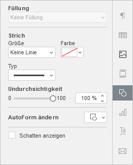

Registerkarte Formeinstellungen
Wenn das Bild ausgewählt ist, ist rechts auch das Symbol für die Formeinstellungen Formeinstellungen Symbol verfügbar. Sie können auf dieses Symbol klicken, um die Registerkarte Formeinstellungen in der rechten Seitenleiste zu öffnen und die Form anzupassen. Strichart, -größe, -farbe, -undurchsichtigkeit sowie den Formtyp ändern, indem Sie im Menü Autoshape ändern eine andere Form auswählen. Die Form des Bildes ändert sich entsprechend.
Auf der Registerkarte Formeinstellungen können Sie auch die Option Schatten anzeigen verwenden, um dem Bild einen Schatten hinzuzufügen.

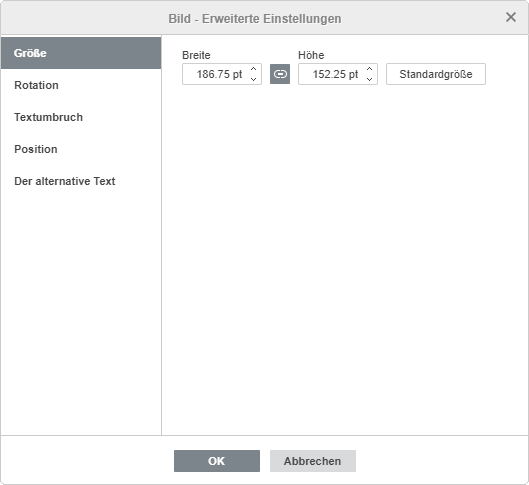

Bild — Erweiterte Einstellungen: Größe
Die Registerkarte Größe enthält die folgenden Parameter:
  • Breite und Höhe — Verwenden Sie diese Optionen, um die Bildbreite und / oder -höhe zu ändern. Wenn Sie auf die Schaltfläche Konstante Proportionen Konstante Proportionen Symbole klicken (in diesem Fall sieht es so aus Konstante Proportionen aktiviert Symbol), werden Breite und Höhe zusammen geändert, wobei das ursprüngliche Bildseitenverhältnis beibehalten wird. Klicken Sie auf die Schaltfläche Tatsächliche Größe, um die tatsächliche Größe des hinzugefügten Bilds wiederherzustellen.

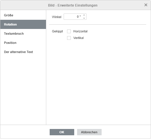

Bild — Erweiterte Einstellungen: Drehen
Die Registerkarte Rotation enthält die folgenden Parameter:
  • Winkel — Verwenden Sie diese Option, um das Bild um einen genau festgelegten Winkel zu drehen. Geben Sie den erforderlichen Wert in Grad in das Feld ein oder passen Sie ihn mit den Pfeilen rechts an.
  • Spiegeln — Aktivieren Sie das Kontrollkästchen Horizontal, um das Bild horizontal zu spiegeln (von links nach rechts), oder aktivieren Sie das Kontrollkästchen Vertikal, um das Bild vertikal zu spiegeln (verkehrt herum).

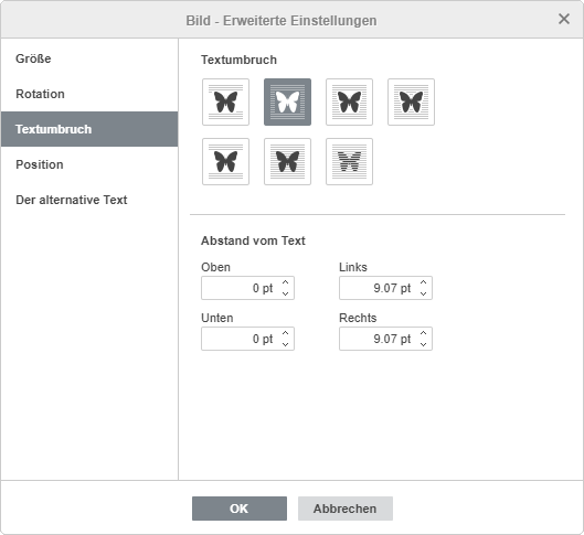

Bild — Erweiterte Einstellungen: Textumbruch
Die Registerkarte Textumbruch enthält die folgenden Parameter:
  • Umbruchstil — Verwenden Sie diese Option, um die Position des Bilds relativ zum Text zu ändern: Es ist entweder Teil des Textes (falls Sie den Inline-Stil auswählen) oder wird von allen Seiten umgangen (wenn Sie einen auswählen) die anderen Stile).
    • Umbruchstil Inline Inline — Das Bild wird wie ein Zeichen als Teil des Textes betrachtet. Wenn sich der Text bewegt, bewegt sich auch das Bild. In diesem Fall sind die Positionierungsoptionen nicht zugänglich.
      Wenn einer der folgenden Stile ausgewählt ist, kann das Bild unabhängig vom Text verschoben und genau auf der Seite positioniert werden:
    • Umbruchstil Quadratisch Quadratisch — Der Text umschließt das rechteckige Feld, das das Bild begrenzt.
    • Umbruchstil Eng Eng — Der Text umschließt die eigentlichen Bildkanten.
    • Umbruchstil Durch Durch — Der Text wird um die Bildränder gewickelt und füllt den offenen weißen Bereich innerhalb des Bildes aus. Verwenden Sie die Option Umbruchgrenze bearbeiten im Kontextmenü, damit der Effekt angezeigt wird.
    • Umbruchstil Oben und unten Oben und unten — der Text befindet sich nur über und unter dem Bild.
    • Umbruchstil Vorne Vorne — das Bild überlappt den Text.
    • Umbruchstil Dahinter Dahinter — der Text überlappt das Bild.
Wenn Sie den quadratischen, engen, durchgehenden oder oberen und unteren Stil auswählen, können Sie einige zusätzliche Parameter festlegen — Abstand zum Text an allen Seiten (oben, unten, links, rechts).

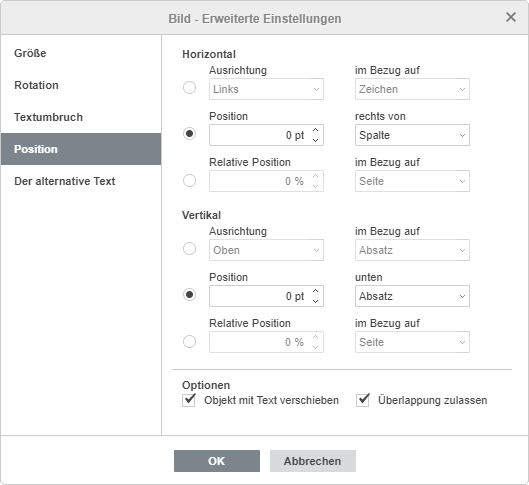

Bild — Erweiterte Einstellungen: Position
Die Registerkarte Position ist nur verfügbar, wenn Sie einen anderen Umbruchstil als Inline auswählen. Diese Registerkarte enthält die folgenden Parameter, die je nach ausgewähltem Verpackungsstil variieren:
  • Im horizontalen Bereich können Sie einen der folgenden drei Bildpositionierungstypen auswählen:
    • Ausrichtung (links, Mitte, rechts) relativ zu Zeichen, Spalte, linkem Rand, Rand, Seite oder rechtem Rand,
    • Absolute Position gemessen in absoluten Einheiten, d. H. Zentimeter / Punkte / Zoll (abhängig von der auf der Registerkarte Datei -> Erweiterte Einstellungen... angegebenen Option), rechts neben Zeichen, Spalte, linkem Rand, Rand, Seite oder rechtem Rand,
    • Relative Position gemessen in Prozent relativ zum linken Rand, Rand, Seite oder rechten Rand.
  • Im vertikalen Bereich können Sie einen der folgenden drei Bildpositionierungstypen auswählen:
    • Ausrichtung (oben, Mitte, unten) relativ zu Linie, Rand, unterem Rand, Absatz, Seite oder oberem Rand,
    • Absolute Position gemessen in absoluten Einheiten, d. H. Zentimeter / Punkte / Zoll (abhängig von der auf der Registerkarte Datei -> Erweiterte Einstellungen... angegebenen Option) unter Zeile, Rand, unterem Rand, Absatz, Seite oder oberem Rand,
    • Relative Position gemessen in Prozent relativ zum Rand, unteren Rand, Seite oder oberen Rand.
  • Objekt mit Text verschieben steuert, ob sich das Bild bewegt, während sich der Text, an dem es verankert ist, bewegt.
  • Überlappungssteuerung zulassen steuert, ob sich zwei Bilder überlappen oder nicht, wenn Sie sie auf der Seite nebeneinander ziehen.

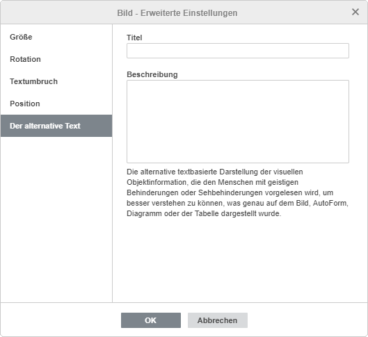

Auf der Registerkarte Alternativer Text können Sie einen Titel und eine Beschreibung angeben, die Personen mit Seh- oder kognitiven Beeinträchtigungen vorgelesen werden, damit sie besser verstehen, welche Informationen im Bild enthalten sind.
