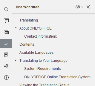

Überschriften
Klicken Sie auf das Symbol Einstellungen rechts neben dem Bereich navigation icon Überschriften und verwenden Sie eine der verfügbaren Optionen aus dem Menü:
Navigation panel
  • Alle ausklappen, um alle Überschriftebenen im Überschriften-Panel zu erweitern.
  • Alle einklappen, um alle Überschriftebenen außer Ebene 1 im Überschriften-Panel auszublenden.
  • Auf Ebene erweitern, um die Überschriftenstruktur auf die ausgewählte Ebene zu erweitern. Z.B. wenn Sie Ebene 3 auswählen, werden die Ebenen 1, 2 und 3 erweitert, während Ebene 4 und alle darunter liegenden Ebenen reduziert werden.
  • Schriftgröße, um die Schriftgröße des Textes im Überschriften-Panel anzupassen, indem Sie eine der verfügbaren Voreinstellungen auswählen: Klein, Mittelgroß und Groß.
  • Lange Überschriften umbrechen, um lange Überschriften umzubrechen.
Um einzelne Überschriftebenen manuell zu erweitern oder zu reduzieren, verwenden Sie die Pfeile links neben den Überschriften.
Klicken Sie zum Schließen des Panels Überschriften auf das Symbol navigation icon Überschriften in der linken Seitenleiste noch einmal.

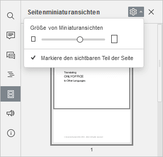

Seitenminiaturansichten
Klicken Sie im Bereich search options icon Seitenminiaturansichten auf page thumbnails icon, um auf die Einstellungen von Miniaturansichten zuzugreifen:
Page thumbnails settings
  • Ziehen Sie den Schieberegler, um die Größe der Miniaturansicht festzulegen.
  • Die Option Markieren den sichtbaren Teil der Seite ist standardmäßig aktiv, um den auf dem Bildschirm angezeigten Bereich anzuzeigen. Klicken Sie darauf, um diese Option zu deaktivieren.
Klicken Sie mit der rechten Maustaste auf eine Seite, um auf die folgenden Optionen zuzugreifen: Leere Seite vorher einfügen, Leere Seite einfügen nach, Seite nach rechts drehen, Seite nach links drehen, Seite löschen. Diese Optionen sind nur im Modus PDF bearbeiten verfügbar.
Klicken Sie zum Schließen des Panels Seitenminiaturansichten auf das Symbol page thumbnails icon Seitenminiaturansichten in der linken Seitenleiste noch einmal.
