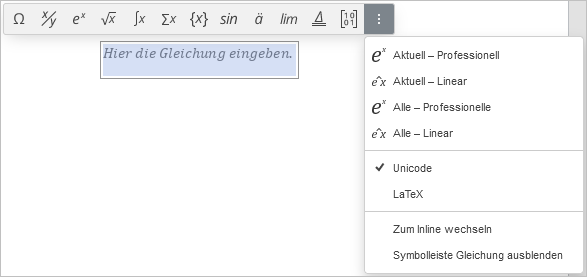

  3. Klicken Sie auf den Pfeil neben dem Symbol eingefügte Gleichung Symbol Gleichung.
  4. Wählen Sie die gewünschte Gleichungskategorie in der Symbolleiste über der eingefügten Gleichung aus
    oder
    Wählen Sie in der geöffneten Dropdown-Liste die gewünschte Gleichungskategorie aus.
    Derzeit sind die folgenden Kategorien verfügbar: Symbole, Brüche, Skripte, Wurzeln, Integrale, Große Operatoren, Klammern, Funktionen, Akzente, Grenzwerte und Logarithmen, Operators, Matrizen.
  5. Klicken Sie auf das Symbol Gleichungseinstellungen in der Symbolleiste über der eingefügten Gleichung, um auf weitere Einstellungen zuzugreifen, z. B. Unicode oder LaTeX, Aktuell - Professionell oder Aktuell - Linear und Zum Inline wechseln.
  6. Klicken Sie im entsprechenden Vorlagensatz auf das gewünschte Symbol/die gewünschte Gleichung.
  7. Um die Symbolleiste auszublenden, klicken Sie in den Einstellungen der Gleichung auf die Option Symbolleiste Gleichung ausblenden.
Gleichung Symbolleiste
Das ausgewählte Symbol/die ausgewählte Formel wird an der aktuellen Cursorposition eingefügt. Wenn die ausgewählte Zeile leer ist, wird die Gleichung zentriert. Um die Formel links- oder rechtsbündig auszurichten, klicken Sie auf der Registerkarte Startseite auf links ausrichten Symbol oder rechts ausrichten Symbol.

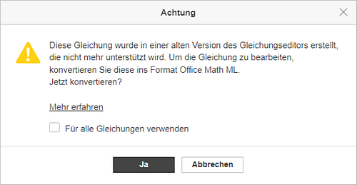

Wenn Sie ein vorhandenes Dokument öffnen, das Formeln enthält, die mit einer alten Version des Formeleditors erstellt wurden (z. B. mit MS Office-Versionen vor 2007), müssen Sie diese Formeln in das Office Math ML-Format konvertieren, um sie bearbeiten zu können.
Um eine Gleichung zu konvertieren, doppelklicken Sie darauf. Das Warnfenster wird angezeigt:
Gleichungen konvertieren
Um nur die ausgewählte Gleichung zu konvertieren, klicken Sie im Warnfenster auf die Schaltfläche Ja. Um alle Gleichungen in diesem Dokument zu konvertieren, aktivieren Sie das Kontrollkästchen Auf alle Gleichungen anwenden und klicken Sie auf Ja.
Nachdem die Gleichung konvertiert wurde, können Sie sie bearbeiten.
