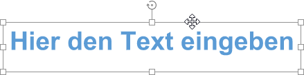

Wählen Sie das entsprechende Textfeld durch Anklicken der Rahmenlinien aus, um die Eigenschaften zu verändern. Wenn das Textfeld markiert ist, werden alle Rahmenlinien als durchgezogene Linien (nicht gestrichelt) angezeigt.
Markiertes Textfeld

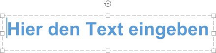

Markieren Sie den Text im Textfeld, um die Eigenschaften zu verändern. Wenn der Text markiert ist, werden alle Rahmenlinien als gestrichelte Linien angezeigt.
Markierter Text

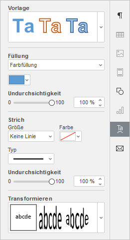

Wählen Sie ein Textobjekt aus und klicken Sie in der rechten Seitenleiste auf das Symbol TextArt-Einstellungen TextArt-Einstellungen Symbol.
Registerkarte TextArt-Einstellungen
Ändern Sie den angewandten Textstil, indem Sie eine neue Vorlage aus der Galerie auswählen. Sie können den Grundstil außerdem ändern, indem Sie eine andere Schriftart, -größe usw. auswählen.
Füllung der Schriftart ändern. Folgende Optionen stehen Ihnen zur Verfügung:
  • Farbfüllung - wählen Sie die Volltonfarbe für den Innenbereich der Buchstaben aus.
    Einfarbige Füllung
    Klicken Sie auf das Farbfeld unten und wählen Sie die gewünschte Farbe aus den verfügbaren Farbpaletten aus oder legen Sie eine beliebige Farbe fest:
  • Füllung mit Farbverlauf - wählen Sie diese Option, um die Buchstaben mit zwei Farben zu füllen, die sanft ineinander übergehen.
    • Stil - wählen Sie eine der verfügbaren Optionen: Linear (Farben ändern sich linear, d.h. entlang der horizontalen/vertikalen Achse oder diagonal in einem 45-Grad Winkel) oder Radial (Farben ändern sich kreisförmig vom Zentrum zu den Kanten).
    • Richtung - wählen Sie eine Vorlage aus dem Menü aus. Wenn der Farbverlauf Linear ausgewählt ist, sind die folgenden Richtungen verfügbar: von oben links nach unten rechts, von oben nach unten, von oben rechts nach unten links, von rechts nach links, von unten rechts nach oben links, von unten nach oben, von unten links nach oben rechts, von links nach rechts. Wenn der Farbverlauf Radial ausgewählt ist, steht nur eine Vorlage zur Verfügung.
    • Farbverlauf - klicken Sie auf den linken Schieberegler Schieberegler Farbverlauf unter der Farbverlaufsleiste, um das Farbfeld für die erste Farbe zu aktivieren. Klicken Sie auf das Farbfeld auf der rechten Seite, um die erste Farbe in der Farbpalette auszuwählen. Nutzen Sie den rechten Schieberegler unter der Farbverlaufsleiste, um den Wechselpunkt festzulegen, an dem eine Farbe in die andere übergeht. Nutzen Sie den rechten Schieberegler unter der Farbverlaufsleiste, um die zweite Farbe anzugeben und den Wechselpunkt festzulegen.
    Ist eine dieser beiden Optionen ausgewählt, haben Sie zusätzlich die Wahl, die Transparenz der Füllung festzulegen, ziehen Sie dazu den Schieberegler in die gewünschte Position oder geben Sie den Prozentwert manuell ein. Der Standardwert beträgt 100%. Also volle Deckkraft. Der Wert 0% steht für vollständige Transparenz.
  • Keine Füllung - wählen Sie diese Option, wenn Sie keine Füllung verwenden möchten.
Passen Sie die Strichbreite, die Farbe, den Typ und die Undurchsichtigkeit der Schriftart an.
  • Um die Strichbreite zu ändern, wählen Sie eine der verfügbaren Optionen im Listenmenü Größe aus. Die folgenden Optionen stehen Ihnen zur Verfügung: 0,5 Pt., 1 Pt., 1,5 Pt., 2,25 Pt., 3 Pt., 4,5 Pt., 6 Pt. Alternativ können Sie die Option Keine Linie auswählen, wenn Sie keine Umrandung wünschen.
  • Um die Strichfarbe zu ändern, klicken Sie auf das farbige Feld und wählen Sie die gewünschte Farbe aus.
  • Um den Strichtyp zu ändern, wählen Sie die gewünschte Option aus der entsprechenden Dropdown-Liste aus (standardmäßig wird eine durchgezogene Linie verwendet, diese können Sie in einer der verfügbaren gestrichelten Linien ändern).
  • Um die Undurchsichtigkeit des Striches zu ändern, geben Sie den erforderlichen Wert manuell ein oder verwenden Sie den entsprechenden Schieberegler.
Wenden Sie einen Texteffekt an, indem Sie aus der Galerie mit den verfügbaren Vorlagen die gewünschte Formatierung auswählen. Sie können den Grad der Textverzerrung anpassen, indem Sie den rosafarbenen, rautenförmigen Ziehpunkt in die gewünschte Position ziehen.
