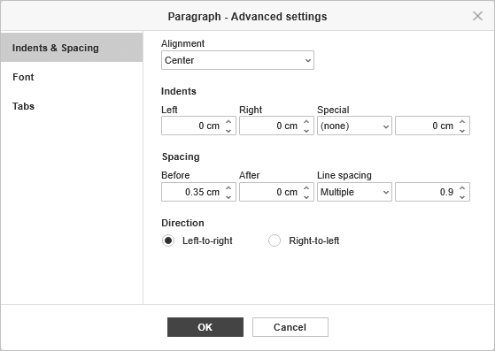

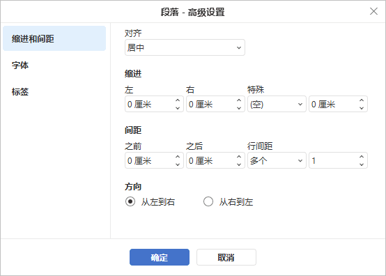

调整段落高级设置
要打开段落 - 高级设置窗口,右键单击文本并从菜单中选择段落高级设置选项。也可以将光标放在所需段落内 - 右侧边栏上的text settings icon 段落设置选项卡将被激活。按下显示高级设置链接。段落属性窗口将被打开:
Paragraph Properties - Indents & Spacing tab
缩进和间距选项卡允许您:
  • 更改段落文本的对齐类型,
  • 更改段落的缩进与文本框的内部边距的关系,
    • 左侧 - 设置段落与文本框左侧内部边距的偏移量,指定必要的数值,
    • 右侧 - 设置段落与文本框右侧内部边距的偏移量,指定必要的数值,
    • 特殊 - 为段落的首行设置缩进:选择相应的菜单项((无)、首行、悬挂)并更改为首行或悬挂指定的默认数值,
  • 更改段落的行间距,
  • 将文本方向从左到右更改为右到左,反之亦然。

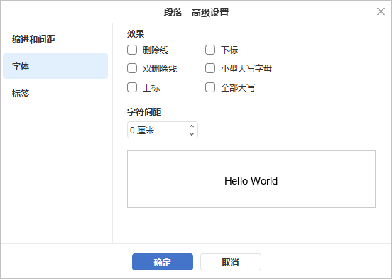

Paragraph Properties - Font tab
字体选项卡包含以下参数:
  • 删除线用于使文本带有一条线穿过字母。
  • 双删除线用于使文本带有两条线穿过字母。
  • 上标用于使文本变小,放置在文本行的上部,例如在分数中。
  • 下标用于使文本变小,放置在文本行的下部,例如在化学公式中。
  • 小型大写字母用于使所有字母小写。
  • 全部大写用于使所有字母大写。
  • 字符间距用于设置字符之间的间距。增加默认值以应用扩展间距,或减少默认值以应用紧缩间距。使用箭头按钮或在框中输入必要的值。
    所有更改将在下方的预览字段中显示。

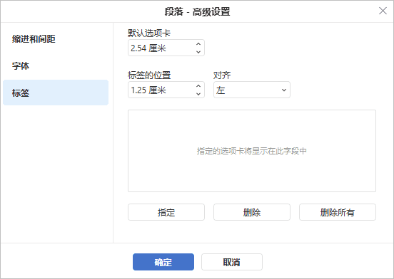

Paragraph Properties - Tab tab
制表符选项卡允许您更改制表位,即按下Tab键时光标前进的位置。
  • 默认制表位设置为2.54厘米。您可以使用箭头按钮减少或增加此值,或在框中输入必要的值。
  • 制表位位置 - 用于设置自定义制表位。输入此框中的必要值,更精确地调整它,使用箭头按钮,并按下指定按钮。您的自定义制表位将添加到下面的列表中。
  • 对齐 - 用于为上面列表中的每个制表位设置必要的对齐类型。在列表中选择必要的制表位,从对齐下拉列表中选择左、居中或右选项,并按下指定按钮。
    • 左 - 在制表位位置将文本对齐到左侧;文本在您输入时从制表位向右移动。这样的制表位将在水平标尺上由tab stop left marker icon标记指示。
    • 居中 - 在制表位位置居中文本。这样的制表位将在水平标尺上由tab stop center marker icon标记指示。
    • 右 - 在制表位位置将文本对齐到右侧;文本在您输入时从制表位向左移动。这样的制表位将在水平标尺上由tab stop right marker icon标记指示。
    要从列表中删除制表位,请选择一个制表位并按下删除或全部删除按钮。

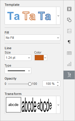

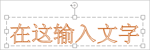

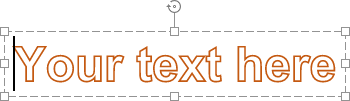

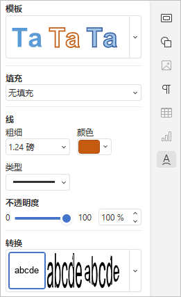

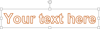

编辑艺术字样式
选择一个文本对象并单击右侧边栏上的艺术字设置text art settings icon图标。
Text Art setting tab
  • 通过从图库中选择新的模板来更改应用的文本样式。您还可以通过选择不同的字体类型、大小等来额外更改基本样式。
  • 更改字体填充和线条。可用选项与自动形状相同。

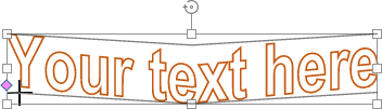

  • 通过从变换图库中选择必要的文本变换类型来应用文本效果。您可以通过拖动粉色菱形控点来调整文本变形的程度。
Text Art Transformation
