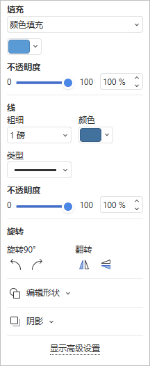

某些自选图形设置可以通过右侧边栏的形状设置选项卡进行更改。要激活它,点击自选图形并选择右侧的形状设置shape settings icon图标。在这里,您可以更改以下属性:
Shape settings tab
  • 填充 - 使用此部分选择自选图形的填充。您可以选择以下选项:
    • 颜色填充 - 指定要应用于选定形状的纯色。
    • 渐变填充 - 使用两种颜色填充形状,这两种颜色会平滑地从一种颜色过渡到另一种颜色。
    • 图片或纹理 - 使用图像或预定义的纹理作为形状背景。
    • 图案 - 使用由规则重复元素组成的双色设计填充形状。
    • 无填充 - 选择此选项如果您不想使用任何填充。
    有关这些选项的详细信息,请参阅填充对象和选择颜色部分。
  • 线条 - 使用此部分更改自选图形线条的宽度、颜色或类型。
    • 要更改线条宽度,从大小下拉列表中选择一个可用选项。可用选项有:0.5 pt、1 pt、1.5 pt、2.25 pt、3 pt、4.5 pt、6 pt。或者选择无线条选项如果您不想使用任何线条。
    • 要更改线条颜色,点击下面的彩色框并选择必要的颜色。您可以使用选定的主题颜色标准颜色,或选择自定义颜色
    • 要更改线条类型,从相应的下拉列表中选择必要的选项(默认应用实线,您可以将其更改为可用的虚线之一)。
    • 要更改线条不透明度,手动输入所需的值或使用相应的滑块。
  • 旋转用于将形状顺时针或逆时针旋转90度,以及水平或垂直翻转形状。点击以下按钮之一:
    • rotate counterclockwise icon 逆时针旋转形状90度
    • rotate clockwise icon 顺时针旋转形状90度
    • flip left to right icon 水平翻转形状(从左到右)
    • flip upside down icon 垂直翻转形状(上下颠倒)
  • 编辑形状 - 使用此部分编辑形状点或从下拉列表中选择另一个自选图形替换当前自选图形。
    • 编辑顶点用于自定义或更改形状的曲率。
      1. 一旦您点击锚点,两个带有白色方块的蓝色线条将出现。这些是贝塞尔手柄,允许您创建曲线并更改曲线的平滑度。
        Edit Points
      2. 只要锚点处于激活状态,您可以添加和删除它们。
        要向形状添加点,按住Ctrl键并点击要添加锚点的位置。
        要删除点,按住Ctrl键并点击不需要的点。
    • 更改形状用于替换当前自选图形。从下拉列表中选择另一个自选图形。
  • 阴影 - 打开此菜单以选择用于形状的预设阴影样式之一。
    • 无阴影 - 取消选中此菜单项以显示阴影,反之亦然。
    • 颜色 - 从主题颜色标准颜色调色板中选择一种可用颜色;使用吸管工具从文档中的其他对象复制颜色;或点击更多颜色菜单项以创建自定义颜色。
    • 调整阴影 - 使用以下滑块创建自定义阴影:
      Adjust shadow
      • 透明度 - 调整阴影的透明度。
      • 大小 - 调整阴影的大小。
      • 角度 - 调整阴影相对于其对象的角度。
      • 距离 - 调整阴影与其对象的距离。

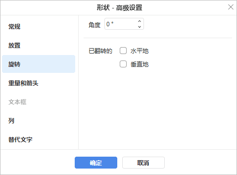

    要更改自选图形的高级设置,右键单击形状并从上下文菜单中选择形状高级设置选项,或左键单击它并按右侧边栏上的显示高级设置链接。形状属性窗口将被打开:

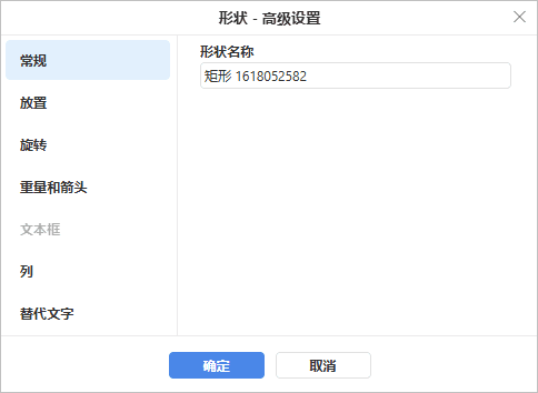

    Shape Properties - General tab
    常规 - 显示可编辑的形状名称,可用于引用。
    Shape Properties - Size tab

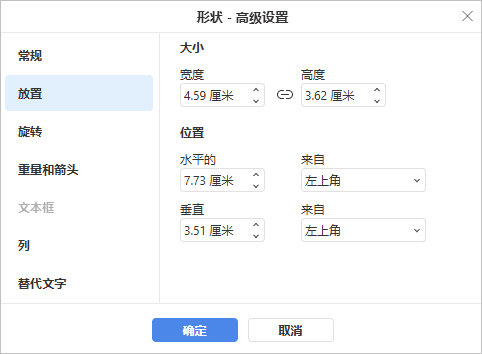

    位置选项卡允许您更改自选图形的宽度和/或高度。如果点击了保持比例constant proportions icon按钮(在这种情况下它看起来像这样constant proportions activated icon),宽度和高度将一起更改,保持原始自选图形的纵横比。
    您还可以使用水平垂直字段以及字段设置精确位置,您可以访问如左上角中心等设置。
    Shape - Advanced Settings
    旋转选项卡包含以下参数:
    • 角度 - 使用此选项按精确指定的角度旋转形状。在字段中输入以度为单位的必要值或使用右侧的箭头进行调整。
    • 翻转 - 勾选水平框以水平翻转形状(从左到右)或勾选垂直框以垂直翻转形状(上下颠倒)。

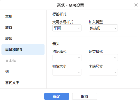

    Shape Properties - Weights & Arrows tab
    权重和箭头选项卡包含以下参数:
    • 线条样式 - 此选项允许指定以下参数:
      • 端点类型 - 此选项允许设置线条末端的样式,因此它只能应用于具有开放轮廓的形状,例如线条、多段线等:
        • 平面 - 端点将是平的。
        • 圆形 - 端点将是圆的。
        • 方形 - 端点将是方的。
      • 连接类型 - 此选项允许设置两条线相交的样式,例如,它可以影响多段线或三角形或矩形轮廓的角:
        • 圆形 - 角将是圆的。
        • 斜角 - 角将以一个角度被切掉。
        • 尖角 - 角将是尖的。它适用于具有锐角的形状。
        注意:如果您使用较大的轮廓宽度,效果将更加明显。
    • 箭头 - 如果选择了线条形状组中的形状,则此选项组可用。它允许您通过从下拉列表中选择适当的选项来设置箭头的开始结束样式大小

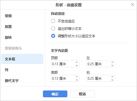

    Shape Properties - Text Padding tab
    文本框选项卡包含以下参数:
    • 自动适应 - 更改文本在形状中的显示方式:不自动适应文本溢出时缩小文本调整形状以适应文本
    • 文本填充 - 更改自选图形的顶部底部左侧右侧内部边距(即形状内文本与自选图形边界之间的距离)。
    注意:此选项卡仅在自选图形内添加文本时可用,否则该选项卡将被禁用。

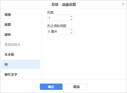

    Shape Properties - Columns tab
    选项卡允许在自选图形内添加文本列,指定必要的列数(最多16列)和列间距。一旦您点击确定,已经存在的文本或您在自选图形内输入的任何其他文本将以列的形式出现,并从一列流向另一列。

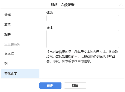

    Shape Properties - Alternative Text tab
    替代文本选项卡允许指定标题描述,这些内容将被阅读给视力或认知障碍的人,以帮助他们更好地理解形状的内容。
