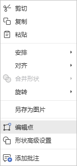

要重新塑造自选图形,您还可以使用编辑顶点选项从上下文菜单中选择。
编辑顶点选项用于自定义或更改形状的曲率。
  1. 要激活形状的可编辑锚点,请右键单击形状并从菜单中选择编辑顶点。激活的黑色方块是两条线相交的点,红线勾勒出形状。单击并拖动它以重新定位点并更改形状轮廓。
    Edit Points Menu
