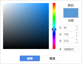

      • 更多颜色 - 如果可用调色板中缺少所需颜色,请点击此标题。通过移动垂直颜色滑块选择所需的颜色范围,并在大方形颜色字段内拖动颜色选择器设置特定颜色。一旦您使用颜色选择器选择颜色,适当的RGB和sRGB颜色值将显示在右侧的字段中。您还可以通过在R、G、B(红、绿、蓝)字段中输入相应的数值或在标有#符号的字段中输入sRGB十六进制代码来定义颜色。所选颜色将显示在新颜色预览框中。如果对象之前填充了任何自定义颜色,该颜色将显示在当前颜色框中,以便您比较原始和修改后的颜色。当颜色定义完成后,点击添加按钮:
        Palette - Custom Color
        自定义颜色将应用于所选元素并添加到最近使用的颜色调色板中。
