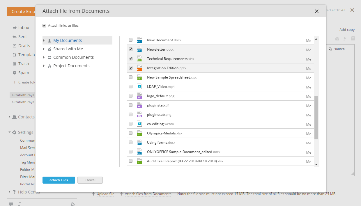

    Vous pouvez joindre au message des documents depuis votre disque local ou le module Documents à l'aide des boutons correspondants sous le champ du corps du message. Rappelez-vous que la taille d'un fichier ne doit pas dépasser 15 Mo et que la taille totale de tous les fichiers ne doit pas dépasser 25 Mo. Pour supprimer une pièce jointe, cliquez sur l'icône Icône Supprimer une pièce jointe. Vous pouvez également cliquer sur l'icône Icône Actions Actions à droite de la pièce jointe pour Télécharger, Afficher ou Supprimer le fichier. Si votre message comporte plusieurs pièces jointes, vous pouvez utiliser l'option Supprimer tout à côté de la liste des pièces jointes pour supprimer tous les fichiers à la fois.
    Si la taille du fichier dépasse la limite autorisée, vous serez invité à envoyer la ou les pièces jointes sous forme de lien(s) vers le(s) document(s). Dans ce cas, tous les fichiers que vous souhaitez envoyer seront enregistrés dans le dossier Mes documents.
    Si vous souhaitez envoyer des liens vers des fichiers du module Documents au lieu de les ajouter à votre message en tant que pièces jointes, utilisez l'option Joindre des fichiers à partir de Documents. Dans la nouvelle fenêtre qui s'ouvre, naviguez entre les sections et dossiers du module Documents, cochez les documents nécessaires dans la liste, assurez-vous que l'option Joindre des liens aux fichiers est sélectionnée et cliquez sur le bouton Joindre des fichiers. Si vous avez les droits d'accès Lecture seule à un fichier du dossier Partagé avec moi ou Documents communs, vous serez invité à copier le fichier dans le dossier Mes documents.
    Joindre des liens aux fichiers Joindre des liens aux fichiers
    Les liens vers les fichiers sélectionnés seront insérés dans le corps de votre message. Quand vous cliquez sur le bouton Envoyer, vous serez invité à définir les droits d'accès pour tous les fichiers joints sous forme de liens. Quand un destinataire suit le lien de votre message, le document s'ouvre dans la visionneuse ou l'éditeur en ligne, en fonction des droits d'accès que vous avez définis.

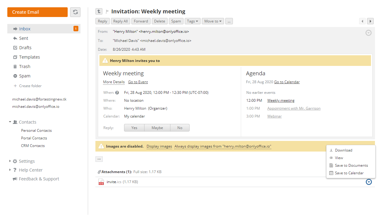

L'intégration de Mail et du Calendrier vous permet d'échanger les informations relatives aux événements de calendrier entre le Calendrier interne du portail et certaines applications de calendrier tierces en utilisant le module Mail comme canal de communication.
L'intégration se fonde sur le format ouvert commun iCalendar. iCalendar est un format populaire pour l'échange de données de calendrier et de planification sur Internet. iCalendar est pris en charge par un grand nombre de logiciels libres et propriétaires, tels que MS Exchange Server, MS Office Outlook 2000-2013, Google Calendar/GMail, Outlook.com, Yandex Mail/Calendar, Mail.ru, Yahoo, Apple Mail/Calendar, Lotus, Zimbra, Mozilla Thunderbird avec l'extension Lightning, etc.
Lorsque l'Agrégateur de mails télécharge les messages électroniques des comptes de messagerie connectés au module Mail, le service recherche les fichiers au format iCalendar. Si un email contient un tel fichier, vous pouvez:
  • afficher les informations sur l'événement: sa date et son heure, son lieu et le nom de l'organisateur. La fiche de l'événement de calendrier est interactive, c'est-à-dire qu'elle change en fonction de l'état de l'événement source. Si l'événement a été modifié ou supprimé dans le calendrier tiers ou dans le Calendrier interne du portail, la fiche de l'événement affichera les modifications correspondantes et une nouvelle notification de mise à jour ou d'annulation de l'événement sera envoyée aux participants de l'événement.
    • si vous avez été invité à un événement depuis une application de calendrier tierce ou le Calendrier interne du portail, vous pouvez répondre à l'invitation directement depuis l'email en cliquant sur le bouton Oui, Peut-être ou Non dans la section Répondre. Vous pouvez modifier votre choix plus tard. Lorsqu'un participant accepte, accepte provisoirement ou refuse l'invitation, l'organisateur de l'événement recevra également une notification par email.
    • afficher l'Emplacement de l'événement sur la carte (si l'emplacement a été spécifié par l'organisateur).
    • modifier l'événement dans le Calendrier interne du portail à l'aide du lien Passer à l'événement. Les événements des messages électroniques sont automatiquement importés dans Mon calendrier sur le portail. Lorsque vous modifiez un événement importé, les modifications s'appliquent uniquement à ce calendrier; elles n'affecteront pas l'événement source dans le calendrier tiers. À leur tour, les modifications ultérieures apportées à l'événement source dans l'application tierce n'affecteront pas l'événement importé.
    • afficher les autres événements prévus à la date de l'événement en cliquant sur Aller au Calendrier dans la section Agenda.
    Afficher des invitations du calendrier Afficher des invitations du calendrier
  • importer manuellement des événements dans le Calendrier interne du portail. Bien que les événements soient importés automatiquement, il peut être nécessaire de réimporter l'événement depuis l'email, par exemple si vous l'avez supprimé de votre calendrier. Pour ce faire, cliquez sur l'icône Icône Actions à droite du fichier et sélectionnez l'option Enregistrer dans Calendrier depuis le menu. L'événement sera enregistré dans Mon calendrier.
  • afficher les fichiers .ics. Pour ce faire, cliquez sur le lien Plus de détails dans la fiche de l'événement, ou sur le nom du fichier dans la section Pièces jointes, ou cliquez sur l'icône Icône Actions à droite du fichier et sélectionnez l'option Afficher dans le menu. Le fichier s'ouvrira dans une nouvelle fenêtre.
  • télécharger les fichiers .ics sur votre ordinateur ou les enregistrer dans n'importe quel dossier du module Documents. Pour ce faire, cliquez sur l'icône Icône Actions à droite du fichier et sélectionnez l'option Télécharger ou Enregistrer dans Documents depuis le menu.
