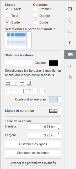

C'est possible de modifier certaines propriétés et la structure du tableau à partir de la barre latérale droite. Pour activer la modification de paramètres, cliquez sur le tableau et sélectionnez l'icône Paramètres du tableau icône paramètres du tableau à droite.
Les sections Lignes et Colonnes en haut vous permettent de mettre en évidence certaines lignes/colonnes en appliquant une mise en forme spécifique ou de mettre en évidence différentes lignes/colonnes par des différentes couleurs d'arrière-plan pour les distinguer clairement. Les options suivantes sont disponibles:
  • En-tête - permet de mettre en surbrillance la ligne la plus haute du tableau par une mise en forme spéciale,
  • Total - permet de mettre en surbrillance la ligne la plus basse du tableau par une mise en forme spéciale,
  • Bordé - permet l'alternance des couleurs d'arrière-plan pour les lignes paires et impaires.
  • Première - accentue la colonne la plus à gauche du tableau avec un formatage spécial.
  • Dernière - accentue la colonne la plus à droite du tableau avec un formatage spécial.
  • Bordé - permet l'alternance des couleurs d'arrière-plan pour les colonnes paires et impaires.
La section Sélectionner à partir d'un modèle vous permet de choisir l'un des styles de tableaux prédéfinis. Chaque modèle combine certains paramètres de formatage, tels qu'une couleur d'arrière-plan, un style de bordure, des lignes/colonnes en bandes, etc. Selon les options cochées dans les sections Lignes et/ou Colonnes ci-dessus, l'ensemble de modèles sera affiché différemment. Par exemple, si vous avez coché l'option En-tête dans la section Lignes et l'option Bordé dans la section Colonnes, la liste des modèles affichés inclura uniquement les modèles avec la ligne d'en-tête et les colonnes en bandes activées:
grands modèles
La section Style des bordures vous permet de modifier la mise en forme selon le modèle sélectionné. Vous pouvez sélectionner le tableau entier ou une plage de cellules et configurer manuellement tous les paramètres.
  • Paramètres de Bordure - définissez la largeur de bordures en utilisant la liste taille de bordure (ou sélectionnez Aucune bordure), sélectionnez la Couleur dans des palettes disponibles et définissez la façon de les afficher dans des cellules lors d'un clic sur les icônes:
    type de bordure
  • Couleur d'arrière-plan - sélectionnez la couleur d'arrière plan des cellules sélectionnées.
La section Lignes et colonnes icônes lignes et colonnes vous permet d'effectuer les opérations suivantes:
  • Sélectionner une ligne, une colonne, une colonne (en fonction de la position du curseur ) ou la totalité du tableau.
  • Insérer une nouvelle ligne au-dessus ou en dessous de celle sélectionnée ainsi qu'une nouvelle colonne à gauche ou à droite de celle sélectionnée.
  • Supprimer une ligne, une colonne (en fonction de la position du curseur ou de la sélection) ou la totalité du tableau.
  • Fusionner des cellules sert à fusionner des cellules sélectionnées.
  • Fractionner la cellule... sert à fractionner une cellule sélectionnée en un certain nombre de lignes et de colonnes. Une fenêtre s'ouvrira lorsque vous utiliser cette option:
    fenêtre Insérer les cellules
    Saisissez le Nombre de colonnes ou le Nombre de lignes dans lequel fractionner les cellules sélectionnées et cliquez sur OK.
Remarque: les options de la section Lignes et colonnes sont également accessibles depuis le menu contextuel.
Taille de cellule sert à ajuster la largeur et la hauteur de la cellule actuellement sélectionnée. Dans cette section, vous pouvez également Distribuer les lignes afin que toutes les cellules sélectionnées aient la même hauteur ou Distribuer les colonnes afin que toutes les cellules sélectionnées aient la même largeur. Les options Distribuer les lignes/colonnes sont également disponibles dans le menu contextuel.

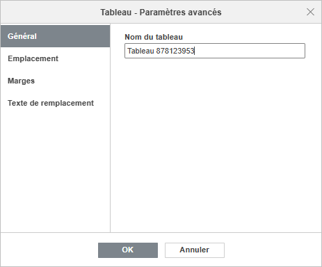

L'onglet Général permet de donner un nom à votre tableau.

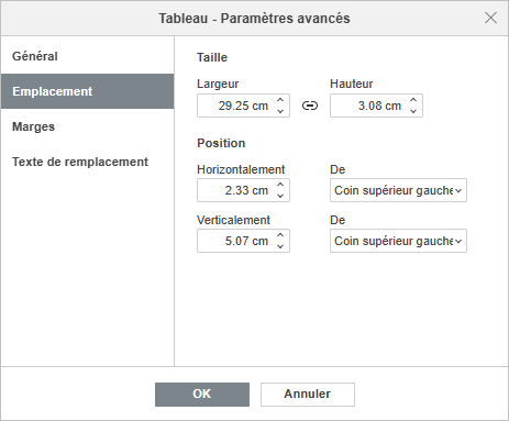

L'onglet Emplacement permet de configurer les paramètres suivants:
  • Taille utilisez cet option pour modifier la largeur et/ou la hauteur du tableau. Lorsque le bouton Proportions constantes icône proportions constantes est activé (dans ce cas, il ressemble à ceci icône proportions constantes activée) le rapport largeur/hauteur d'origine s'ajuste proportionnellement.
  • Position définissez la position exacte à l'aide des champs Horizontalement et Verticalement, aussi que le champ De pour accéder aux tels paramètres comme Coin supérieur gauche et Au centre.

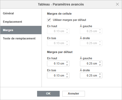

La section Marges permet d'ajuster l'espace entre le texte dans les cellules et la bordure de la cellule:
  • saisissez manuellement les Marges de cellule, ou
  • activez l'option Utiliser marges par défaut pour ajouter les paramètres prédéfinis (le cas échéant, ces paramètres sont aussi modifiables)

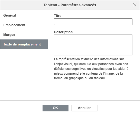

L'onglet Texte de remplacement permet de spécifier un Titre et une Description qui sera lue aux personnes avec des déficiences cognitives ou visuelles pour les aider à mieux comprendre l'information du tableau.
