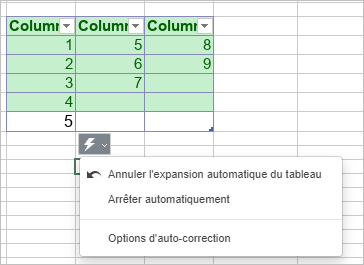

Si vous entrez une nouvelle valeur dans une cellule sous la dernière ligne du tableau (si le tableau n'a pas la ligne Total) ou dans une cellule à droite de la dernière colonne du tableau, le tableau mis en forme sera automatiquement étendue pour inclure une nouvelle ligne ou colonne. Si vous ne souhaitez pas étendre le tableau, cliquez sur le bouton Coller qui s'affiche et sélectionnez l'option Annuler l'expansion automatique du tableau. Une fois cette action annulée, l'option Rétablir l'expansion automatique du tableau sera disponible dans ce menu.
Remarque: Pour activer ou désactiver l'option de développent automatique du tableau, accédez à Paramètres avancés -> Vérification de l'orthographe -> Vérification -> Options de correction automatique -> Mise en forme automatique au cours de la frappe et décochez la case Inclure nouvelles lignes et colonnes dans le tableau.

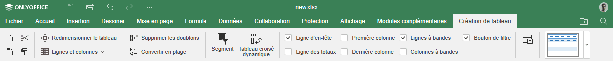

Passez à l'onglet Création de tableau de la barre d'outils supérieure.
Onglet Création de tableau
Veuillez noter que cet onglet ne s'affiche que lors la sélection d'un tableau.

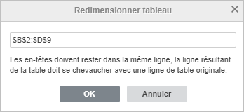

  1. La section Redimensionner le tableau vous permet de modifier la plage de cellules auxquelles la mise en forme du tableau est appliquée. Cliquez sur le bouton Sélectionner des données - une nouvelle fenêtre s'ouvrira. Modifiez le lien vers la plage de cellules dans le champ de saisie ou sélectionnez la plage de cellules nécessaire dans la feuille de calcul avec la souris et cliquez sur le bouton OK.
    Remarque: Les en-têtes doivent rester sur la même ligne et la plage de valeurs du tableau de résultat doit se superposer à la plage de valeur du tableau d'origine.

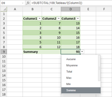

  8. Ligne des totaux - permet d'ajouter la ligne de synthèse en bas du tableau.
    Remarque: lorsque cette option est sélectionnée, on peut utiliser la fonction pour calculer le résumé des valeurs. Une fois la cellule dans la lignesynthèse sélectionnée, le bouton icône flèche déroulante vers le bas devient disponible à droite de la cellule. Cliquez sur ce bouton et choisissez parmi les fonctions proposées dans la liste: Moyenne, Calculer, Max, Min, Somme, Ecartype ou Var. L'option Plus de fonctions permet d'ouvrir la fenêtre Insérer une fonction et de sélectionner une autre fonction. Si vous choisissez l'option Aucune le résumé des données de la colonne ne s'affiche pas dans la ligne Résumé.
    Résumé

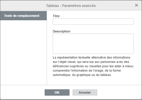

  14. Texte de remplacement - permet de définir le titre et la description de remplacement pour le tableau.
    Tableau - Paramètres avancés
    L'onglet Texte de remplacement permet de spécifier un Titre et une Description qui sera lue aux personnes avec des déficiences cognitives ou visuelles pour les aider à mieux comprendre l'information du tableau.

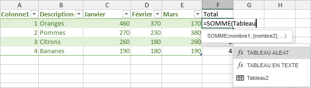

Utiliser la saisie automatique de formule pour ajouter des formules tqaux tableaux mis en forme d'après un modèle

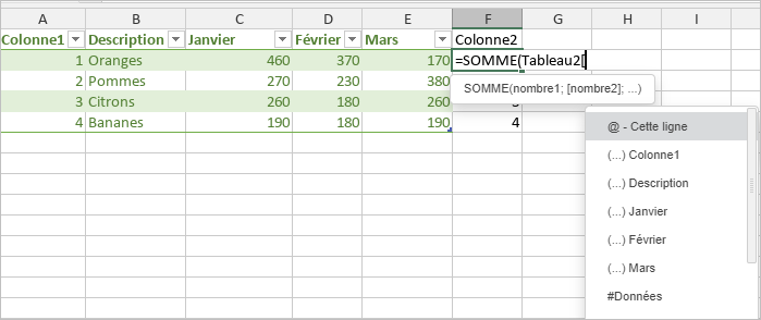

La liste de Saisie automatique de formule affiche des options disponibles pour des formules ajoutées aux tableaux mis en forme d'après un modèle. Vous pouvez ajouter un renvoi vers le tableau dans votre formule à l'intérieur ou à ll'extérieur du tableau. Les titres des colonnes et des éléments sont utilisés en tant que références au lieu d'une adresse de cellule.
L'exemple ci-après illustre un renvoi vers le tableau basé sur la fonction SOMME.
  1. Sélectionnez une cellule et commencez à saisir une formule qui commence par un signe égal, sélectionnez la fonction nécessaire dans la liste Saisie automatique de formule. Après la parenthèse ouvrante, commencez à saisir le nom du tableau et sélectionnez le nom nécessaire dans la liste Saisie automatique de formule.
    Formules du tableau
  2. Ensuite, saisissez le crochet ouvrant [ pour ouvrir la liste déroulante des colonnes et des éléments qu'on peut utiliser dans la formule. Une info-bulle avec la description de la référence s'affiche lorsque vous placez le pointeur de la souris sur la référence dans la liste.
    Formules du tableau
Remarque: Chaque référence doit comprendre un crochet ouvrant et un crochet fermant. Veuillez vérifier la syntaxe de la formule.
