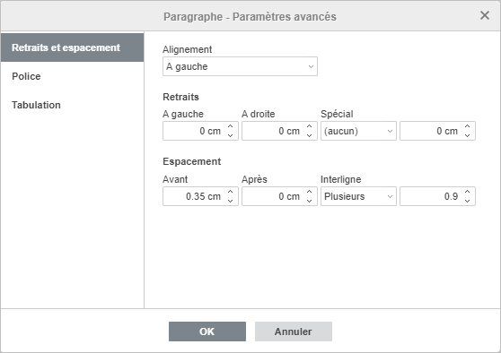

Configurer les paramètres avancés du paragraphe
Pour ouvrir la fenêtre Paragraphe - Paramètres avancés, faites un clic droit sur le texte et sélectionnez l'option Paramètres avancés du texte dans le menu. Il est également possible de placer le curseur sur le paragraphe de votre choix - l'onglet Paramètres du paragraphe icône paramètres du texte devient actif sur la barre latérale droite. Appuyez sur le lien Afficher les paramètres avancés. La fenêtre paramètres du paragraphe s'ouvre:
Paramètres du paragraphe - Retraits et espacement
L'onglet Retrait et emplacement permet de:
  • modifier le type d'alignement du paragraphe,
  • modifier les retraits du paragraphe par rapport aux marges internes de la zone de texte,
    • À gauche - définissez le décalage du paragraphe de la marge interne gauche de la zone de texte et saisissez la valeur numérique appropriée,
    • À droite - définissez le décalage du paragraphe de la marge interne droite de la zone de texte et saisissez la valeur numérique appropriée,
    • Spécial - définissez le retrait de la première ligne du paragraphe: sélectionnez l'élément approprié du menu ((aucun), Première ligne, Suspendu) et modifiez la valeur numérique par défaut pour les options Première ligne ou Suspendu,
  • modifiez l'interligne du paragraphe.
  • changez l'orientation d'écriture du texte de gauche à droite ou de droite à gauche.
Vous pouvez également utilisez la règle horizontale pour changer les retraits.

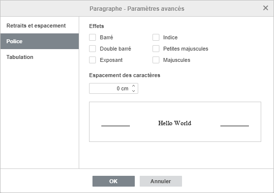

Paramètres du paragraphe - onglet Police
L'onglet Police comporte les paramètres suivants:
  • Barré sert à barrer le texte par la ligne passant par les lettres.
  • Barré double sert à barrer le texte par la ligne double passant par les lettres.
  • Exposant sert à rendre le texte plus petit et le déplacer vers la partie supérieure de la ligne du texte, par exemple comme dans les fractions.
  • Indice sert à rendre le texte plus petit et le déplacer vers la partie inférieure de la ligne du texte, par exemple comme dans les formules chimiques.
  • Petites majuscules sert à mettre toutes les lettres en petite majuscule.
  • Tout en majuscules sert à mettre toutes les lettres en majuscule.
  • Espacement des caractères sert à définir l'espace entre les caractères. Augmentez la valeur par défaut pour appliquer l'espacement Étendu, ou diminuez la valeur par défaut pour appliquer l'espacement Condensé. Utilisez les touches fléchées ou entrez la valeur voulue dans la case.
    Tous les changements seront affichés dans l'aperçu ci-dessous.

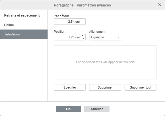

Paramètres du paragraphe - l'onglet Tabulation
L'onglet Tabulation vous permet de changer des taquets de tabulation c'est-à-dire l'emplacement où le curseur s'arrête quand vous appuyez sur la touche Tab du clavier.
  • La Tabulation par défaut est 2.54 cm. Vous pouvez augmenter ou diminuer cette valeur en utilisant les boutons à flèche ou en saisissant la valeur nécessaire dans la zone.
  • Position du taquet de tabulation sert à personnaliser les taquets de tabulation. Saisissez la valeur nécessaire dans ce champ, réglez-la en utilisant les boutons fléchés et cliquez sur le bouton Spécifier. La position du taquet de tabulation personnalisé sera ajoutée à la liste dans le champ en dessous.
  • Alignement sert à définir le type d'alignement pour chaque taquet de tabulation de la liste. Sélectionnez le taquet nécessaire dans la liste, choisissez l'option À gauche, Au centre ou À droite dans la liste déroulante Alignement et cliquez sur le bouton Spécifier.
    • À gauche sert à aligner le texte sur le côté gauche du taquet de tabulation; le texte se déplace à droite du taquet de tabulation quand vous saisissez le texte. Le taquet de tabulation sera indiqué sur la règle horizontale par le marqueur de tabulation icône marqueur du taquet de tabulation à gauche .
    • Au centre - sert à centrer le texte à l'emplacement du taquet de tabulation. Le taquet de tabulation sera indiqué sur la règle horizontale par le marqueur icône marqueur du taquet de tabulation au centre.
    • À droite - sert à aligner le texte sur le côté droit du taquet de tabulation; le texte se déplace à gauche du taquet de tabulation quand vous saisissez le texte. Le taquet de tabulation sera indiqué sur la règle horizontale par le marqueur icône marqueur du taquet de tabulation à gauche .
    Pour supprimer un taquet de tabulation de la liste, sélectionnez ce taquet de tabulation et cliquez sur le bouton Supprimer ou Supprimer tout.
Pour définir les taquets de tabulation vous pouvez utiliser la règle horizontale:
  1. Cliquez sur le bouton de sélection de tabulation icône taquet de tabulation à gauche dans le coin supérieur gauche de la zone de travail pour choisir le type d'arrêt de tabulation requis: À gauche icône taquet de tabulation à gauche, Au centre icône taquet de tabulation centrée, À droite icône taquet de tabulation à droite.
  2. Cliquez sur le bord inférieur de la règle là où vous voulez positionner le taquet de tabulation. Faites-le glisser tout au long de la règle pour changer son emplacement. Pour supprimer le taquet de tabulation ajouté faites-le glisser en dehors de la règle.
    règle de taquets de tabulation
    Remarque: si vous ne voyez pas les règles, passez à l'onglet Accueil de la barre d'outils supérieure, cliquez sur l'icône Paramètres d'affichage icône Paramètres d'affichage dans le coin supérieur droit et décochez l'option Masquer les règles pour les afficher.

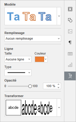

Modifier le style de Text Art
Sélectionnez un élément textuel et cliquez sur l'icône Paramètres de Text Art icône paramètres de Text Art dans la barre latérale droite.
Onglet Paramètres de Text Art
  • Modifiez le style de texte appliqué en sélectionnant un nouveau Modèle dans la galerie. Vous pouvez également modifier le style de base en sélectionnant un autre type de police, une autre taille, etc.
  • Changez le remplissage et le contourde police. Les options disponibles sont les mêmes que pour les formes automatiques.
  • Appliquez un effet de texte en sélectionnant le type de transformation de texte voulu dans la galerie Transformation. Vous pouvez ajuster le niveau de distorsion du texte en faisant glisser la poignée en forme de diamant rose.
Transformation de Text Art
