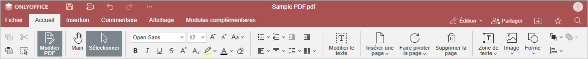

- Ouvrez le fichier PDF.
- Lorsqu'un fichier PDF est ouvert en mode visionneuse, vous pouvez procéder à l'édition en cliquant sur Modifier PDF de la barre d'outils supérieure pourvu que vous ayez les permissions d'accès appropriées.
- Cliquez sur Modifier le texte sous l'onglet Accueil pour démarrer le marquage automatique des zones de texte, des objets graphiques, etc.
Cliquez sur la zone reconnue à modifier.
Pour modifier le texte reconnu, veuillez consulter les instructions suivantes:
- pour modifier la police et la taille de police, la couleur du texte la case et la surbrillance;
- pour modifier la mise en forme du texte;
- pour modifier l'orientation du texte;
- pour régler les paramètres de la liste;
- pour modifier les retraits;
- pour modifier l'interligne;
- pour modifier l'alignement vertical et horizontal;
- pour fractionner du texte en plusieurs colonnes;
Toutes ces fonctionnalités sont disponibles sous l'onglet Accueil.
- Pour supprimer une zone reconnue, sélectionnez celle-ci et appuyez sur la touche Suppr ou Retour du clavier.

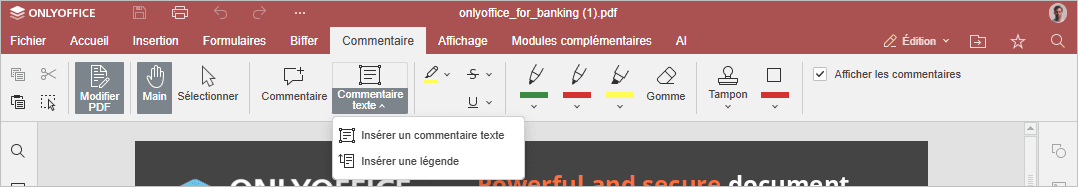

Vous pouvez également ajouter des commentaires texte.
- Passez à l'onglet Commentaire.
- Cliquez sur Commentaire texte.
Sélectionnez le type du commentaire à insérer:
- Insérer un commentaire texte - le commentaire s'affiche dans une zone de texte qui peut être déplacée sur la page.
- Insérer une légende - le commentaire s'affiche dans une zone de texte avec un tracé identifiant l'endroit spécifique sur la page.

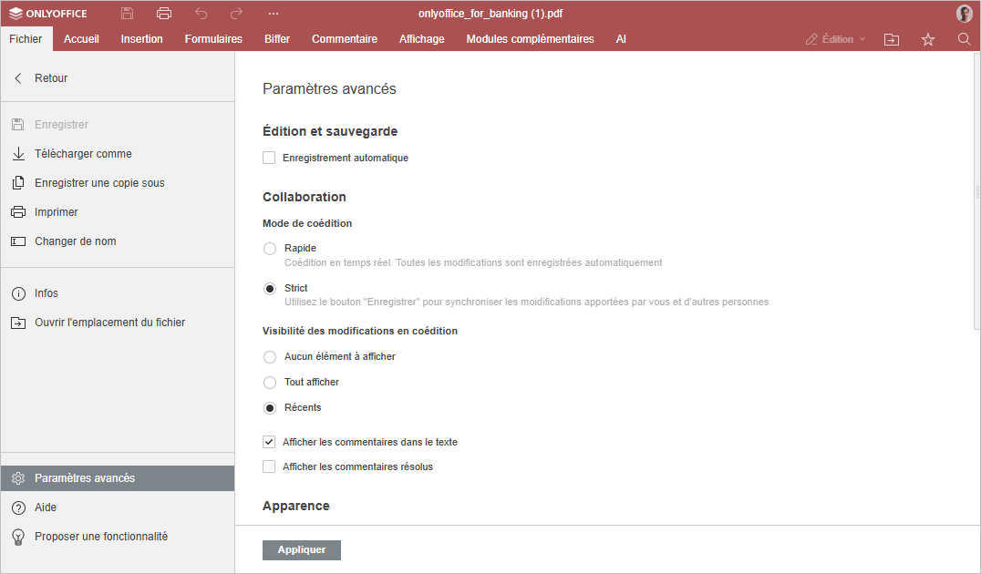

Modes de collaboration:
La rubrique Mode de co-édition permet de sélectionner le mode d'affichage préférable des modifications apportées lors de la collaboration sur un document.
- Rapide. Les utilisateurs qui participent à la co-édition du document verront les changements en temps réel une fois qu'ils sont faits par d'autres utilisateurs.
- Strict (par défaut). Toutes les modifications apportées par d'autres co-auteurs ne seront affichées que lorsque vous cliquez sur l'icône Enregistrer
pour vous informer qu'il y a de nouvelles modifications.
La rubrique Visibilité des modifications en co-édition vous permet de définir le mode d'affichage de nouvelles modifications et des commentaires en temps réel.
- Aucun élément à afficher. Aucune modification apportée au cours de la session ne sera mise en surbrillance.
- Afficher tout. Toutes modifications apportées au cours de la session seront mises en surbrillance.
- Afficher le dernier. Ce sont uniquement les modifications effectuées depuis la dernière fois que vous avez cliqué sur l'icône Enregistrer
qui seront mises en surbrillance. Cette option n'est disponible que lorsque le mode Strict est sélectionné. - Afficher les commentaires dans la feuille. Une fois cette option désactivée, les fragments commentés seront mis en surbrillance uniquement lorsque vous cliquez sur l'icône Commentaires.
dans la barre latérale gauche. - Afficher les commentaires résolus. Cette fonction est désactivée par défaut pour que les commentaires résolus soient cachés dans le texte du document. Vous ne pourrez voir ces commentaires que si vous cliquez sur l'icône Commentaires
dans la barre latérale de gauche. Activez cette option si vous voulez afficher les commentaires résolus dans le texte du document.
