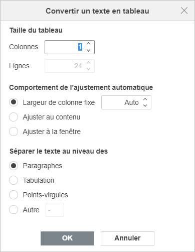

    • Si vous souhaitez convertir un texte en tableau, sélectionnez l'option Convertir un texte en tableau. Cette fonctionnalité peut être utile lorsque vous avez déjà du texte que vous souhaitez organiser dans un tableau. La fenêtre Convertir un texte en tableau comprend 3 sections:
      • Taille du tableau Pour répartir du texte, choisissez le nombre de colonnes/lignes nécessaires. Vous pouvez utiliser les flèches vers le haut/le bas ou saisissez le chiffre à l'aide du clavier.
      • Comportement de l'ajustement automatique Cochez l'option nécessaires pour définir la façon de redimensionnement du texte: Largeur de colonne fixe (définit sur Auto par défaut. Vous pouvez utiliser les boutons fléchés vers le haut/le bas ou taper e numéro manuellement au clavier), Ajuster au contenu (la largeur de la colonne correspond à la longueur du texte), Ajuster à la fenêtre (la largeur de la colonne correspond à la largeur de la page).
      • Séparer le texte au niveau de Activez l'option nécessaire pour définir le délimiteur du texte: Paragraphes, Tabulation, Points-virgules et Autre (saisissez manuellement le délimiteur nécessaire).
      • Cliquez sur OK pour convertir le texte en tableau.

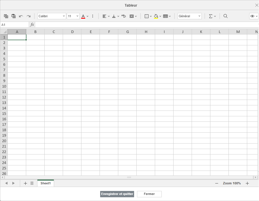

    • Si vous souhaitez insérer un tableau en tant qu'objet OLE:
      1. Sélectionnez l'option Insérer une feuille de calcul.
      2. Dans la fenêtre qui s'affiche, vous pouvez saisir des données nécessaires et les mettre en forme à l'aide des outils de mise en forme de l'éditeur de classeurs tels que sélection de la police, du type et du style, sélection du format de numéro, insertion des fonctions, mise en forme des tableaux, etc.
        Tableau OLE
      3. L'en-tête inclut le bouton icône zone visible Zone visible dans le coin supérieur droit de la fenêtre. Sélectionnez l'option Modifier la zone visible pour définir la zone à afficher lors de l'insertion dans le document; les autres données ne sont pas manquantes, mais sont simplement masquées. Cliquez sur Terminé pour valider.
      4. Cliquer sur Afficher la zone visible pour rendre la zone sélectionnée visible marquant avec une bordure bleu.
      5. Une fois terminé, cliquez sur Enregistrer et quitter.

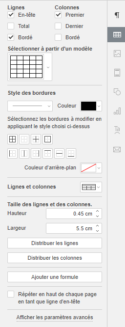

Barre latérale droite - Paramètres de tableau
Vous pouvez également modifier les propriétés du tableau à partir de la barre latérale droite:
  • Lignes et Colonnes servent à sélectionner les parties du tableau à mettre en surbrillance.
    Pour des lignes:
    • En-tête - pour mettre en surbrillance la première ligne
    • Total - pour mettre en surbrillance la dernière ligne
    • À bandes - pour mettre en surbrillance chaque deuxième ligne
    Pour des colonnes:
    • Premier - pour mettre en surbrillance la première colonne
    • Dernier - pour mettre en surbrillance la dernière colonne
    • À bandes - pour mettre en surbrillance chaque deuxième colonne
  • Sélectionner à partir d'un modèle sert à choisir un modèle de tableau à partir de ceux qui sont disponibles.
  • Style des bordures sert à sélectionner la taille de la bordure, la couleur, le style ainsi que la couleur d'arrière-plan.
  • Lignes et colonnes sert à effectuer certaines opérations avec le tableau : sélectionner, supprimer, insérer des lignes et des colonnes, fusionner des cellules, fractionner une cellule.
  • Taille des lignes et des colonnes est utilisée pour ajuster la largeur et la hauteur de la cellule actuellement sélectionnée. Dans cette section, vous pouvez également Distribuer les lignes afin que toutes les cellules sélectionnées aient la même hauteur ou Distribuer les colonnes afin que toutes les cellules sélectionnées aient la même largeur.
  • Ajouter une formule permet d'insérer une formule dans la cellule de tableau sélectionnée.
  • Répéter en haut de chaque page en tant que ligne d'en-tête sert à insérer la même rangée d'en-tête en haut de chaque page dans les tableaux longs.
  • Convertir un tableau en texte sert à organiser le tableau sous forme de texte brut. La fenêtre Convertir un tableau en texte permet de définir le délimiteur pour la conversion: Marques de paragraphes, Tabulation, Points-virgules et Autre (saisissez manuellement le délimiteur nécessaire). Le texte dans chaque cellule du tableau est considérée comme un élément séparé et unique du texte résultant.
  • Afficher les paramètres avancés sert à ouvrir la fenêtre 'Tableau - Paramètres avancés'.

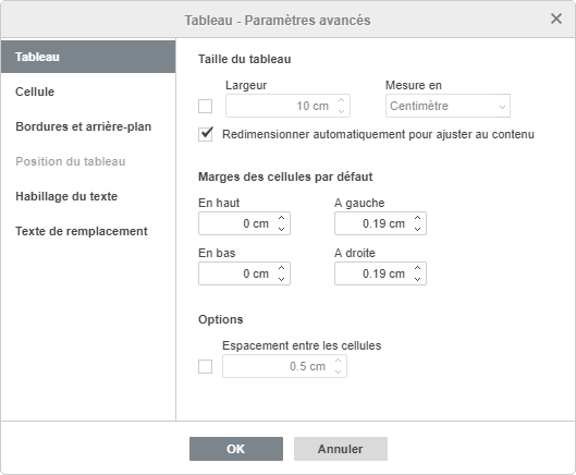

L'onglet Tableau permet de modifier les paramètres du tableau entier.
  • La section Taille du tableau contient les paramètres suivants:
    • Largeur - par défaut, la largeur du tableau est ajustée automatiquement à la largeur de la page, c-à-d le tableau occupe tout l'espace entre la marge gauche et la marge droite de la page. Vous pouvez cocher cette case et spécifier la largeur du tableau manuellement.
    • Mesure en permet de définir la largeur du tableau en unités absolues c-à-d Centimètres/Points/Pouces (selon l'option choisie dans l'onglet Fichier -> Paramètres avancés... onglet) ou en Pour cent de la largeur totale de la page.
      Remarque: vous pouvez aussi ajuster la taille du tableau manuellement en changeant la hauteur des lignes et la largeur des colonnes. Déplacez le curseur de la souris sur la bordure de la ligne/ de la colonne jusqu'à ce qu'elle se transforme en flèche bidirectionnelle et faites glisser la bordure. Vous pouvez aussi utiliser les marqueurs marqueur de largeur de colonne sur la règle horizontale pour changer la largeur de la colonne et les marqueurs marqueur de hauteur de ligne sur la règle verticale pour modifier la hauteur de la ligne.
    • Redimensionner automatiquement pour ajuster au contenu - permet de changer automatiquement la largeur de chaque colonne selon le texte dans ses cellules.
  • La section Marges des cellules par défaut permet de changer l'espace entre le texte dans les cellules et la bordure de la cellule utilisé par défaut.
  • La section Options permet de modifier les paramètres suivants :
    • Espacement entre les cellules - l'espacement des cellules qui sera rempli par la couleur de l'Arrière-plan de tableau.

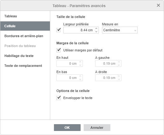

L'onglet Cellule permet de modifier les paramètres du tableau entier. Il vous faut premièrement sélectionner la cellule nécessaire ou sélectionner le tableau entier pour modifier les propriétés de toutes les cellules.
  • La section Taille de la cellule contient les paramètres suivants:
    • Largeur préférée - permet de définir la largeur de la cellule par défaut. C'est la taille à laquelle la cellule essaie de correspondre, mais dans certains cas ce n'est pas possible se s'adapter à cette valeur exacte. Par exemple, si le texte dans une cellule dépasse la largeur spécifiée, il sera rompu par la ligne suivante de sorte que la largeur de cellule préférée reste intacte, mais si vous insérez une nouvelle colonne, la largeur préférée sera réduite.
    • Mesure en permet de définir la largeur de la cellule en unités absolues c-à-d Centimètres/Points/Pouces (selon l'option choisie dans l'onglet Fichier -> Paramètres avancés... onglet) ou en Pour cent de la largeur totale du tableau.
      Remarque: vous pouvez aussi définir la largeur de la cellule manuellement. Pour rendre une cellule plus large ou plus étroite dans une colonne, sélectionnez la cellule nécessaire et déplacez le curseur de la souris sur sa bordure droite jusqu'à ce qu'elle se transforme en flèche bidirectionnelle, puis faites glisser la bordure. Pour modifier la largeur de toutes les cellules d'une colonne, utilisez les marqueurs marqueur de largeur de colonne sur la règle horizontale pour modifier la largeur de la colonne.
  • La section Marges de la cellule permet d'ajuster l'espace entre le texte dans les cellules et la bordure de la cellule. Par défaut, les valeurs standard sont utilisées (les valeurs par défaut peuvent être modifiées également en utilisant l'onglet Tableau), mais vous pouvez désactiver l'option Utiliser marges par défaut et entrer les valeurs nécessaires manuellement.
  • La section Options de la cellule permet de modifier le paramètre suivant:
    • L'option Envelopper le texte est activée par défaut. Il permet d'envelopper le texte dans une cellule qui dépasse sa largeur sur la ligne suivante en agrandissant la hauteur de la rangée et en gardant la largeur de la colonne inchangée.

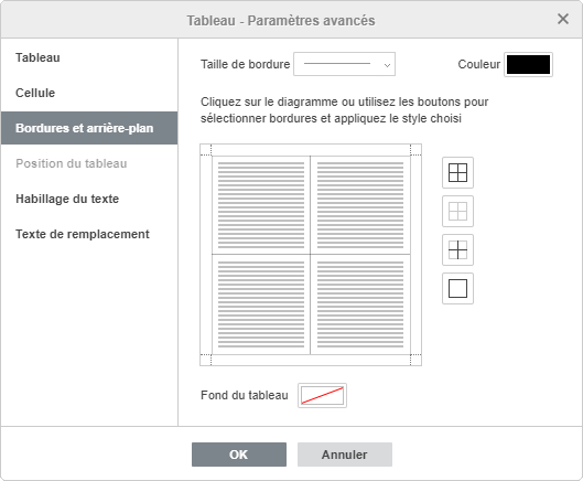

L'onglet Bordures et arrière-plan contient les paramètres suivants:
  • Les paramètres de la Bordure (taille, couleur, présence ou absence) - définissez la taille de la bordure, sélectionnez sa couleur et choisissez la façon d'affichage dans les cellules.
    Remarque: si vous choisissez de ne pas afficher les bordures du tableau en cliquant sur le bouton icône aucunes bordures ou en désactivant toutes les bordures manuellement sur le diagramme, les bordures seront indiquées par une ligne pointillée. Pour les faire disparaître, cliquez sur l'icône Caractères non imprimables caractères non imprimables sous l'onglet Accueil de la barre d'outils supérieure et sélectionnez l'option Bordures de tableau masquées.
  • Arrière-plan de cellule - la couleur d'arrière plan des cellules (disponible uniquement si une ou plusieurs cellules sont sélectionnées ou l'option Espacement entre les cellules est sélectionnée dans l'onglet Tableau).
  • Arrière-plan de tableau - la couleur d'arrière plan du tableau ou l'espacement entre les cellules dans le cas où l'option Espacement entre les cellules est choisie dans l'onglet Tableau.

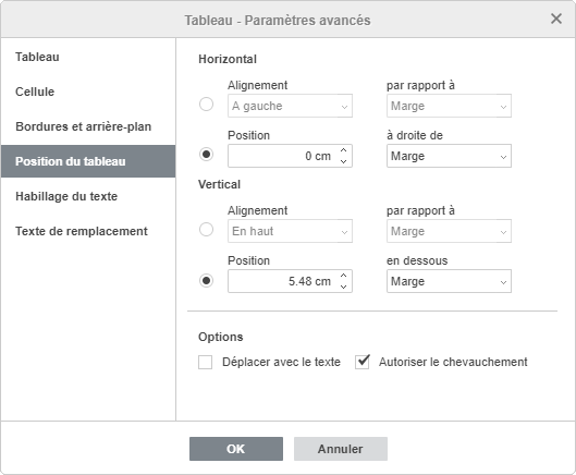

L'onglet Position du tableau est disponible uniquement si l'option Tableau flottant sous l'onglet Habillage du texte est sélectionnée et contient les paramètres suivants:
  • Horizontal sert à régler l'alignement du tableau par rapport à la marge (à gauche, au centre, à droite), la page ou le texte aussi bien que la position à droite de la marge, la page ou le texte.
  • Vertical sert à régler l'alignement du tableau par rapport à la marge (à gauche, au centre, à droite), la page ou le texte aussi bien que la position en dessous de la marge, la page ou le texte.
  • La section Options permet de modifier les paramètres suivants:
    • Déplacer avec le texte contrôle si la tableau se déplace comme le texte dans lequel il est inséré.
    • Autoriser le chevauchement sert à déterminer si deux tableaux sont fusionnés en un seul grand tableau ou se chevauchent si vous les faites glisser les uns près des autres sur la page.

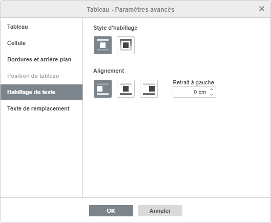

L'onglet Habillage du texte contient les paramètres suivants:
  • Style d'habillage du texte - Tableau aligné ou Tableau flottant. Utilisez l'option nécessaire pour changer la façon de positionner le tableau par rapport au texte: soit une partie du texte (si vous avez choisi le style aligné), soit entouré par le texte de tous les côtés (si vous avez choisi le style flottant).
  • Une fois le style d'habillage sélectionné, les paramètres d'habillage supplémentaires peuvent être définis pour les tableaux alignés et flottants:
    • Pour les tableaux alignés, vous pouvez définir l'alignement du tableau et le retrait à gauche.
    • Pour les tableaux flottants, vous pouvez définir la distance du texte et la position du tableau sous l'onglet Position du tableau.

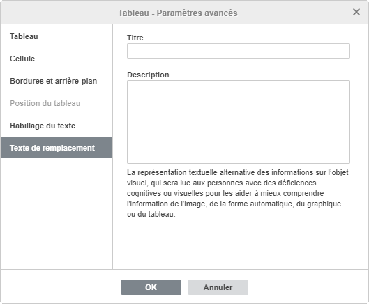

L'onglet Texte de remplacement permet de spécifier un Titre et une Description qui sera lue aux personnes avec des déficiences cognitives ou visuelles pour les aider à mieux comprendre l'information du tableau.
