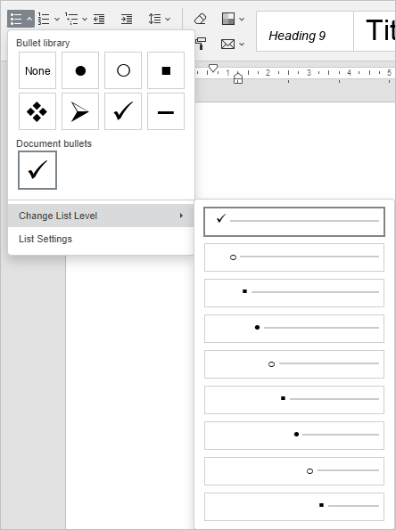

Vous pouvez également changer le retrait du texte dans les listes et leur imbrication en utilisant les icônes Liste multiniveau icône niveaux hiérarchiques, Réduire le retrait réduire le retrait et Augmenter le retrait augmenter le retrait sous l'onglet Accueil de la barre d'outils supérieure.
Pour modifier le niveau de la liste, cliquez sur l'icône Numérotation icône liste ordonnée, Puces icône puces ou Liste multiniveau icône niveaux hiérarchiques et choisissez Changer le niveau de liste, ou placer le curseur au début de la ligne et appuyez sur la touche Tab du clavier pour accéder au niveau suivant de la liste. Procédez au niveau de liste approprié.

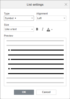

  4. la fenêtre Paramètres de la liste s'affiche. La fenêtre de paramètres de la liste à puces se présente sous cet aspect:
    La fenêtre Paramètres de la liste à puces

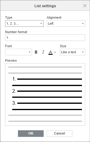

    La fenêtre de paramètres de la liste numérotée se présente sous cet aspect:
    La fenêtre Paramètres de la liste numérotée
    Pour la liste à puces on peut choisir le caractère à utiliser comme puce et pour la liste numérotée on peut choisir le type et la police des numéros. Les options Alignement, Taille et les options d'accentuation du texte Gras/Italique/Couleur sont identiques pour toutes les listes soit à puces soit numérotée.
    • Puce permet de sélectionner le caractère approprié pour les éléments de la liste. Lorsque vous appuyez sur le champ Symboles et caractères, la fenêtre Symbole va apparaître dans laquelle vous pouvez choisir parmi les caractères disponibles. Veuillez consulter cet articlepour en savoir plus sur utilisation des symboles.
    • Type permet de sélectionner la numérotation appropriée pour la liste. Les options suivantes sont disponibles: Rien, 1, 2, 3,..., a, b, c,..., A, B, C,..., i, ii, iii,..., I, II, III,....
    • Alignement permet de sélectionner le type d'alignement approprié pour aligner les puces/nombres horizontalement. Les options d'alignement disponibles: À gauche, Au centre, À droite.
    • Taille permet d'ajuster la taille des puces/numéros. L'option par défaut est En tant que texte. Lorsque cette option est active, la taille des puces correspond à la taille du texte; Ajustez la taille en utilisant les valeurs prédéfinies de 8 à 96.
    • Gras/Italique/Couleur permet d'accentuer et de mettre en évidence une puce/un numéro. Pour Couleur, l'option par défaut est En tant que texte. Lorsque cette option est active, la couleur des puces ou des chiffres correspond à la couleur du texte. Choisissez l'option Automatique pour appliquer la couleur automatiquement, sélectionnez Couleurs de thème, Couleurs standard ou Couleurs récentes de la palette ou cliquez sur Plus de couleurs pour sélectionner une couleur personnalisée.
    Toutes les modifications sont affichées dans le champ Aperçu.

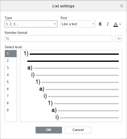

  4. la fenêtre Paramètres de la liste s'affiche. La fenêtre Paramètres de la liste multiniveaux se présente sous cet aspect:

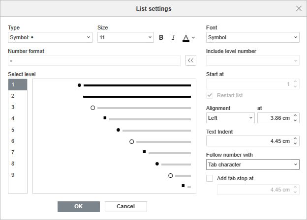

    Choisissez le niveau approprié dans la liste Niveau à gauche, puis personnalisez l'aspect des puces et des nombres pour le niveau choisi:
    • Type permet de sélectionner la numérotation appropriée pour la liste numérotée ou le caractère approprié pour la liste à puces. Les options disponibles pour la liste numérotée: Rien, 1, 2, 3,..., a, b, c,..., A, B, C,..., i, ii, iii,..., I, II, III,.... Pour la liste à puces vous pouvez choisir un des symboles prédéfinis ou utiliser l'option Nouvelle puce. Lorsque vous appuyez sur cette option, la fenêtre Symbole va apparaître dans laquelle vous pouvez choisir parmi les caractères disponibles. Veuillez consulter cet articlepour en savoir plus sur utilisation des symboles.
    • Alignement permet de sélectionner le type d'alignement approprié pour aligner les puces/nombres horizontalement du début du paragraphe. À gauche, Au centre, À droite. Les options d'alignement disponibles: À gauche, Au centre, À droite.
    • Taille permet d'ajuster la taille des puces/numéros. L'option par défaut est En tant que texte. Ajustez la taille en utilisant les paramètres prédéfinis de 8 à 96.
    • Format de nombre affiche le style du caractère qu'on utilise pour créer la liste.
    • Cliquez sur la flèche à deux pointes à côté du champ Format de nombre pour accéder aux paramètres avancés. Vous pouvez personnaliser chaque niveau de la liste à plusieurs niveaux en sélectionnant le niveau approprié dans la section Sélectionner le niveau.
      Fenêtre Paramètres avancés de la liste multiniveaux
      • Police permet de sélectionner la mise en forme de la police,
      • Inclure le numéro de niveau à partir de permet d'indiquer le numéro du niveau parent pour le niveau subordonné,
      • Commencer à permet de commencer la numérotation de la liste à partir du numéro dont vous avez besoin. Activez l'option Recommencer la liste pour recommencer la numérotation,
      • Alignement permet de définir le type d'alignement spécifique pour chaque niveau de la liste. Sélectionnez À gauche, Au centre ou À droite de la liste déroulante et définissez l'espacement avant le caractère de la liste,
      • Retrait du texte permet de définir l'espacement entre le caractère de la liste et le texte,
      • Faire suivre le numéro de permet d'indiquer ce qui suit le caractère que vous avez choisi comme le format de numéro. Sélectionnez Tabulation, Espace ou Aucun de la liste déroulante. Lorsque vous choisissez la Tabulation, l'option Ajouter taquet de tabulation à devient active. Activez l'option Ajouter taquet de tabulation à et définissez la longueur du retrait.
