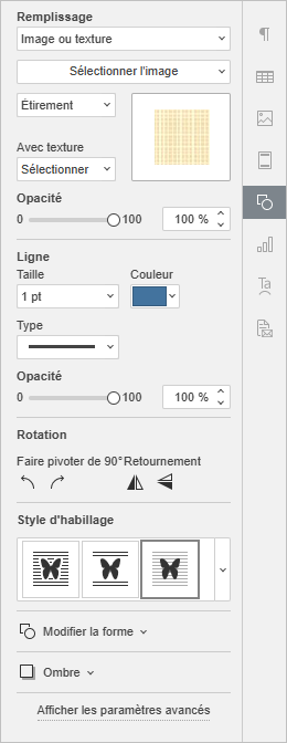

Certains paramètres de la forme automatique peuvent être modifiés dans l'onglet Paramètres de la forme de la barre latérale droite. Pour l'activer, cliquez sur la forme automatique et sélectionnez l'icône icône paramètres de la forme Paramètres de la forme à droite. Vous pouvez y modifier les paramètres suivants:
  • Remplissage - utilisez cette section pour sélectionner le remplissage de la forme automatique. Les options disponibles sont les suivantes:
    • Couleur de remplissage - sélectionnez cette option pour spécifier la couleur unie à remplir l'espace intérieur de la forme.
      Cliquez sur la case de couleur et sélectionnez la couleur voulue à partir des jeux de couleurs disponibles ou spécifiez n'importe quelle couleur de votre choix:
    • Remplissage en dégradé - sélectionnez cette option pour spécifier deux couleurs pour créer une transition douce entre elles et remplir la forme. Personnaliser votre dégradé sans aucune contrainte. Cliquez sur icône paramètres de la forme Paramètres de la forme pour ouvrir le menu Remplissage de la barre latérale droite:
      Les options disponibles du menu:
      • Style - choisissez Linéaire or Radial:
        • Linéaire sert à remplir par un dégradé de gauche à droite, de bas en haut ou sous l'angle partant en direction définie. La fenêtre d'aperçu Direction affiche la couleur de dégradé sélectionnée, cliquez sur la flèche pour définir la direction du dégradé. Utilisez les paramètres Angle pour définir un angle précis du dégradé.
        • Radial sert à remplir par un dégradé de forme circulaire entre le point de départ et le point d'arrivée.
      • Point de dégradé est le point d'arrêt de d'une couleur et de la transition entre les couleurs.
        • Utilisez le bouton Ajouter un point de dégradé icône ajouter un point de dégradé ou le curseur de dégradé pour ajouter un point de dégradé. Vous pouvez ajouter 10 points de dégradé. Le nouveau arrêt de couleur n'affecte pas l'aspect actuel du dégradé. Utilisez le bouton Supprimer un point de dégradé icône supprimer un point de dégradé pour supprimer un certain point de dégradé.
        • Faites glisser le curseur de déragé pour changer l'emplacement des points de dégradé ou spécifiez la Position en pourcentage pour l'emplacement plus précis.
        • Pour choisir la couleur au dégradé, cliquez sur l'arrêt concerné sur le curseur de dégradé, ensuite cliquez sur Couleur pour sélectionner la couleur appropriée.
    • Image ou Texture - sélectionnez cette option pour utiliser une image ou une texture prédéfinie en tant que l'arrière-plan de la forme.
      Remplissage Image ou Texture
      • Si vous souhaitez utiliser une image en tant que l'arrière-plan de la forme, vous pouvez ajouter une image À partir d'un fichier en la sélectionnant sur votre ordinateur ou À partir d'une URL en insérant l'adresse URL appropriée dans la fenêtre ouverte, ou À partir de l'espace de stockage en sélectionnant l'image nécessaire sur votre portail.
      • Si vous souhaitez utiliser une texture en tant que arrière-plan de la forme, utilisez le menu déroulant D'une texture et sélectionnez le préréglage de la texture nécessaire.
        Actuellement, les textures suivantes sont disponibles:Toile, Carton, Tissu foncé, Grain, Granit, Papier gris, Tricot, Cuir, Papier brun, Papyrus, Bois.
      • Si l'image sélectionnée est plus grande ou plus petite que la forme automatique, vous pouvez profiter d'une des options Étirement ou Tuile depuis la liste déroulante.
        L'option Prolonger permet de régler la taille de l'image pour l'adapter à la taille de la forme automatique afin qu'elle puisse remplir tout l'espace uniformément.
        L'option Tuile permet d'afficher seulement une partie de l'image plus grande en gardant ses dimensions d'origine, ou de répéter l'image plus petite en conservant ses dimensions initiales sur la surface de la forme automatique ou de la diapositive afin qu'elle puisse remplir tout l'espace uniformément.
        Tout préréglage Texture sélectionné remplit l'espace de façon uniforme, mais vous pouvez toujours appliquer l'effet Étirement, le cas échéant.
    • Modèle - sélectionnez cette option pour sélectionner le modèle à deux couleurs composé des éléments répétés pour remplir l'espace intérieur de la forme.
      Remplissage avec un modèle
      • Style de motif - sélectionnez l'un des styles prédéfinis du menu.
      • Couleur de premier plan - cliquez sur cette palette de couleurs pour changer la couleur des éléments du modèle.
      • Couleur d'arrière-plan - cliquez sur cette palette de couleurs pour changer de l'arrière-plan du modèle.
    • Aucun remplissage - sélectionnez cette option si vous ne voulez pas utiliser un remplissage.
Onglet Paramètres de la forme
  • Opacité sert à régler le niveau d'opacité des formes automatiques en faisant glisser le curseur ou en saisissant la valeur de pourcentage à la main. La valeur par défaut est 100%. Elle correspond à l'opacité complète. La valeur 0% correspond à la transparence totale.
  • Trait - sert à régler la taille, la couleur et le type du contour de la forme.
    • Pour modifier la largeur du trait, sélectionnez l'une des options disponibles depuis la liste déroulante Taille. Les options disponibles sont 0,5 pt, 1 pt, 1,5 pt, 2,25 pt, 3 pt, 4,5 pt, 6 pt. Vous pouvez également sélectionner Aucune ligne si vous ne voulez pas utiliser du trait.
    • Pour changer la couleur du contour, cliquez sur la case colorée et sélectionnez la couleur voulue.
    • Pour modifier le type de contour, sélectionnez l'option voulue dans la liste déroulante correspondante (une ligne continue est appliquée par défaut, vous pouvez la remplacer par l'une des lignes pointillées disponibles).
    • Pour modifier l'opacité du trait, saisissez la valeur manuellement ou utilisez le curseur approprié.
  • Rotation permet de faire pivoter la forme de 90 degrés dans le sens des aiguilles d'une montre ou dans le sens inverse des aiguilles d'une montre, ainsi que de retourner l'image horizontalement ou verticalement. Cliquez sur l'un des boutons:
    • icône Pivoter dans le sens inverse des aiguilles d'une montre permet de faire pivoter la forme de 90 degrés dans le sens inverse des aiguilles d'une montre.
    • icône Pivoter dans le sens des aiguilles d'une montre permet de faire pivoter la forme de 90 degrés dans le sens des aiguilles d'une montre.
    • retourner de gauche à droite permet de retourner la forme horizontalement (de gauche à droite).
    • icône retourner à l'envers permet de retourner l'image verticalement (à l'envers).
  • Style d'habillage sert à sélectionner un des styles d'habillage - aligné sur le texte, carré, rapproché, au travers, haut et bas, devant le texte, derrière le texte (pour en savoir plus, consultez la section paramètres avancés ci-dessous).
  • Modifier la forme sert à modifier le contour de la forme ou à remplacer la forme actuelle par une autre en la sélectionnant de la liste déroulante.

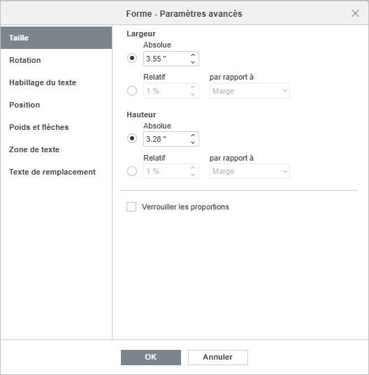

Pour modifier les paramètres avancés, cliquez sur la forme avec le bouton droit de la souris et sélectionnez l'option Paramètres avancés dans menu contextuel ou cliquez sur Afficher les paramètres avancés sur la barre latérale droite. La fenêtre Forme - Paramètres avancés s'affichera:
L'onglet Taille comporte les paramètres suivants:
  • Largeur - utilisez l'une de ces options pour modifier la largeur de la forme automatique.
    • Absolue - spécifiez une valeur exacte mesurée en unités absolues, c.-à-d. Centimètres/Points/Pouces (selon l'option spécifiée dans l'onglet Fichier -> Paramètres avancés...).
    • Relatif - spécifiez un pourcentage par rapport à la largeur de la marge de gauche, la marge (c'est-à-dire la distance entre les marges gauche et droite), la largeur de la page ou la largeur de la marge de droite.
  • Hauteur - utilisez l'une de ces options pour modifier la hauteur de la forme automatique.
    • Relatif - spécifiez un pourcentage par rapport à la marge (c'est-à-dire la distance entre les marges supérieure et inférieure), la hauteur de la marge inférieure, la hauteur de la page ou la hauteur de la marge supérieure.
  • Si l'option Verrouiller les proportions est cochée, la largeur et la hauteur seront modifiées en conservant le ratio d'aspect original.

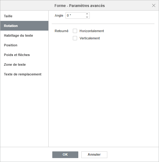

L'onglet Rotation comporte les paramètres suivants:
  • Angle - utilisez cette option pour faire pivoter la forme d'un angle exactement spécifié. Entrez la valeur souhaitée mesurée en degrés dans le champ ou réglez-la à l'aide des flèches situées à droite.
  • Retourné - cochez la case Horizontalement pour retourner la forme horizontalement (de gauche à droite) ou la case Verticalement pour retourner l'image verticalement (à l'envers).

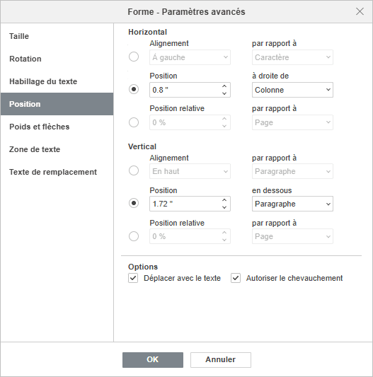

L'onglet Position n'est disponible qu'au cas où vous choisissez le style d'habillage autre que 'aligné sur le texte'. Cet onglet contient les paramètres suivants qui varient selon le type d'ha billage sélectionné:
  • La section Horizontal vous permet de sélectionner l'un des trois types de positionnement d'une forme:
    • Alignement (à gauche, au centre, à droite) par rapport à au caractère, à la colonne, à la marge gauche, à la marge, à la page ou à la marge de droite.
    • Position absolue mesurée en unités absolues, c.-à-d. Centimètres/Points/Pouces (selon l'option spécifiée dans l'onglet FichierParamètres avancés) à droite du caractère, de la colonne, de la marge de gauche, de la marge, de la page ou de la marge de droite.
    • Position relative mesurée en pourcentage par rapport à la marge gauche, à la marge, à la page ou à la marge de droite.
  • La section Vertical vous permet de sélectionner l'un des trois types de positionnement d'une forme:
    • Alignement (haut, centre, bas) par rapport à la ligne, à la marge, à la marge inférieure, au paragraphe, à la page ou à la marge supérieure.
    • Position absolue mesurée en unités absolues, c.-à-d. Centimètres/Points/Pouces (selon l'option spécifiée dans l'onglet FichierParamètres avancés...) au-dessous de la ligne, de la marge, de la marge inférieure, du paragraphe, de la page ou la marge supérieure.
    • Position relative mesurée en pourcentage par rapport à la marge, à la marge inférieure, à la page ou à la marge supérieure.
  • Déplacer avec le texte détermine si la forme se déplace en même temps que le texte sur lequel il est aligné.
  • Chevauchement détermine si deux formes sont fusionnées en une seule ou se chevauchent si vous les faites glisser les unes près des autres sur la page.

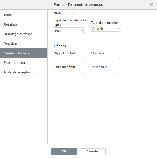

L'onglet Poids et flèches contient les paramètres suivants:
  • Style de ligne - ce groupe d'options vous permet de spécifier les paramètres suivants:
    • Type d'extrémité - cette option permet de définir le style de la fin du trait, ainsi elle peut être appliquée seulement aux formes avec un contour ouvert telles que des lignes, des polylignes etc.:
      • Plat - les points finaux seront plats.
      • Arrondi - les points finaux seront arrondis.
      • Carré - les points finaux seront carrés.
    • Type de jointure - cette option permet de définir le style de l'intersection de deux lignes, par exemple, une polyligne, les coins du triangle ou le contour du rectangle:
      • Arrondi - le coin sera arrondi.
      • Biseau - le coin sera coupé d'une manière angulaire.
      • Angle - l'angle sera aiguisé.
      L'effet sera plus visible si vous utilisez un contour plus épais.
  • Flèches - ce groupe d'options est disponible pour les formes du groupe Lignes. Il est possible de définir le Style de début, le Style de fin et la Taille des flèches en sélectionnant l'option appropriée de la liste déroulante.

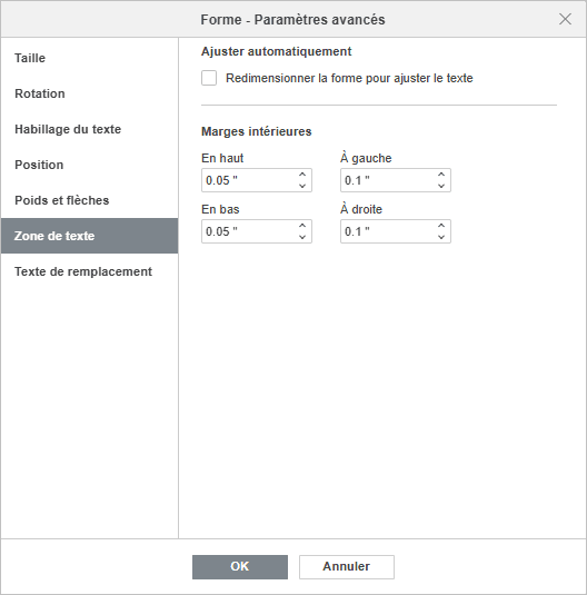

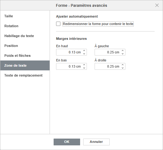

L'onglet Marges intérieures permet de modifier les marges intérieures de la forme En haut, En bas, À gauche, À droite (c'est-à-dire la distance entre le texte à l'intérieur de la forme et les bordures de la forme automatique).
Cet onglet n'est disponible que si tu texte est ajouté dans la forme automatique, sinon l'onglet est désactivé.

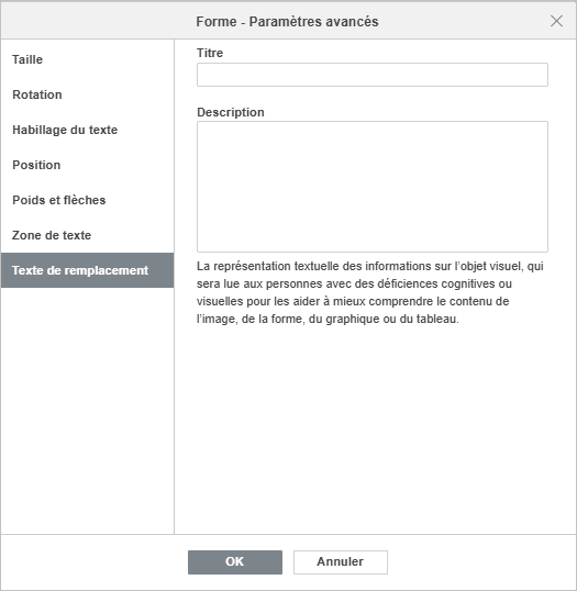

L'onglet Texte de remplacement permet de spécifier un Titre et une Description qui sera lue aux personnes avec des déficiences cognitives ou visuelles.
