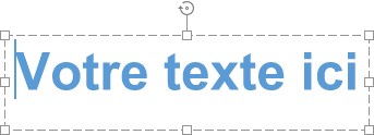

Cliquez sur le texte dans la zone de texte pour pouvoir modifier ses propriétés. Lorsque le texte est sélectionné, les bordures de la zone de texte sont affichées en lignes pointillées.
Texte sélectionné
Remarque: il est également possible de modifier la mise en forme du texte lorsque la zone de texte (et non le texte lui-même) est sélectionnée. Dans ce cas, toutes les modifications seront appliquées à tout le texte dans la zone de texte. Certaines options de mise en forme de police (type de police, taille, couleur et styles de décoration) peuvent être appliquées séparément au fragment du texte sélectionné.

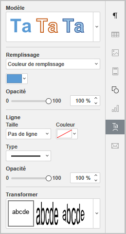

Vous pouvez également cliquer sur l'icône des Paramètres de Text Art icône paramètres de Text Art dans la barre latérale droite et modifier certains paramètres de style.
Modifier un style Text Art
Sélectionnez un objet texte et cliquez sur l'icône des Paramètres de Text Art icône paramètres de Text Art dans la barre latérale sur la droite.
Onglet Paramètres de Text Art
Modifiez le style de texte appliqué en sélectionnant un nouveau Modèle dans la galerie. Vous pouvez également modifier le style de base en sélectionnant un type de police différent, une autre taille, etc.
Modifier le Remplissage de police. Les options disponibles sont les suivantes:
  • Couleur de remplissage - sélectionnez cette option pour définir la couleur unie à utiliser pour remplir l'espace intérieur des lettres.
    Cliquez sur la case de couleur et sélectionnez la couleur voulue à partir des jeux de couleurs disponibles ou spécifiez n'importe quelle couleur de votre choix:
  • Remplissage en dégradé - sélectionnez cette option pour sélectionner deux couleurs et remplir les lettres avec une transition douce entre elles.
    • Style - choisissez une des options disponibles: Linéaire (la transition se fait selon un axe horizontal/vertical ou en diagonale, sous l'angle de 45 degrés) ou Radial (la transition se fait autour d'un point, les couleurs se fondent progressivement du centre aux bords en formant un cercle).
    • Direction - choisissez un modèle du menu. Si vous avez sélectionné le style Linéaire, vous pouvez choisir l'une des directions suivantes du haut à gauche vers le bas à droite, du haut en bas, du haut à droite vers le bas à gauche, de droite à gauche, du bas à droite vers le haut à gauche, du bas en haut, du bas à gauche vers le haut à droite, de gauche à droite. Si vous avez choisi le style Radial, il n'est disponible qu'un seul modèle.
    • Dégradé - cliquez sur le curseur de dégradé gauche
      au-dessous de la barre de dégradé pour activer la palette de couleurs qui correspond à la première couleur. Cliquez sur la palette de couleurs à droite pour sélectionner la première couleur. Faites glisser le curseur pour définir le point de dégradé c'est-à-dire le point quand une couleur se fond dans une autre. Utilisez le curseur droit au-dessous de la barre de dégradé pour spécifier la deuxième couleur et définir le point de dégradé.
    Remarque: si l'une de ces deux options est sélectionnée, vous pouvez toujours régler le niveau Opacité en faisant glisser le curseur ou en saisissant la valeur de pourcentage à la main. La valeur par défaut est 100%. Elle correspond à l'opacité complète. La valeur par défaut est 100%. Elle correspond à l'opacité complète. La valeur 0% correspond à la transparence totale.
  • Pas de remplissage - sélectionnez cette option si vous ne voulez pas utiliser un remplissage.
Ajustez la largeur, la couleur, le type et l'opacité de la Ligne de la police.
  • Pour modifier la largeur du trait, sélectionnez l'une des options disponibles depuis la liste déroulante Taille. Les options disponibles sont 0,5 pt, 1 pt, 1,5 pt, 2,25 pt, 3 pt, 4,5 pt, 6 pt. Vous pouvez également sélectionner Aucune ligne si vous ne voulez pas utiliser du trait.
  • Pour changer la couleur du contour, cliquez sur la case colorée et sélectionnez la couleur voulue.
  • Pour modifier le type de contour, sélectionnez l'option voulue dans la liste déroulante correspondante (une ligne continue est appliquée par défaut, vous pouvez la remplacer par l'une des lignes pointillées disponibles).
  • Pour modifier l'opacité du trait, saisissez la valeur manuellement ou utilisez le curseur approprié.

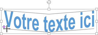

Appliquez un effet de texte en sélectionnant le type de transformation de texte voulu dans la galerie Transformation. Vous pouvez ajuster le niveau de distorsion du texte en faisant glisser la poignée en forme de diamant rose.
Transformation de Text Art
