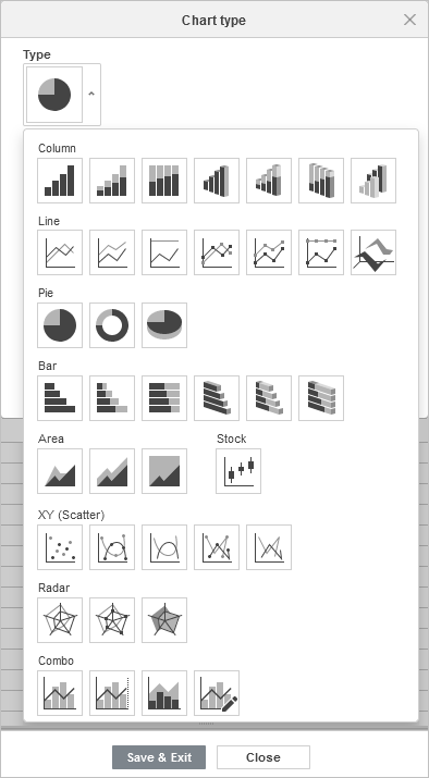

  3. 点击顶部工具栏上的chart icon 图表图标。
  4. 从可用的图表类型中选择所需的图表类型:
    柱状图
    • 簇状柱形图
    • 堆积柱形图
    • 100%堆积柱形图
    • 3D簇状柱形图
    • 3D堆积柱形图
    • 3D 100%堆积柱形图
    • 3D柱形图
    折线图
    • 折线图
    • 堆积折线图
    • 100%堆积折线图
    • 带标记的折线图
    • 带标记的堆积折线图
    • 带标记的100%堆积折线图
    • 3D折线图
    饼图
    • 饼图
    • 圆环图
    • 3D饼图
    条形图
    • 簇状条形图
    • 堆积条形图
    • 100%堆积条形图
    • 3D簇状条形图
    • 3D堆积条形图
    • 3D 100%堆积条形图
    面积图
    • 面积图
    • 堆积面积图
    • 100%堆积面积图
    股票图
    XY(散点)图
    • 散点图
    • 堆积条形图
    • 带平滑线和标记的散点图
    • 带平滑线的散点图
    • 带直线和标记的散点图
    • 带直线的散点图
    雷达图
    • 雷达图
    • 带标记的雷达图
    • 填充雷达图
    组合图
    • 簇状柱形图-折线图
    • 簇状柱形图-次要轴上的折线图
    • 堆积面积图-簇状柱形图
    • 自定义组合

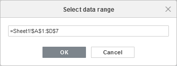

      • 图表数据范围 - 为您的图表选择数据。
        • 点击图表数据范围框右侧的change range icon图标以选择数据范围。
          Select Data Range window

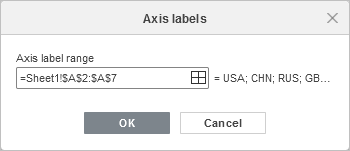

      • 水平(类别)轴标签 - 更改类别标签的文本。
        • 水平(类别)轴标签中,点击编辑
        • 轴标签范围中,输入您想要添加的标签或点击轴标签范围框右侧的change range icon图标以选择数据范围。
          Axis Labels window

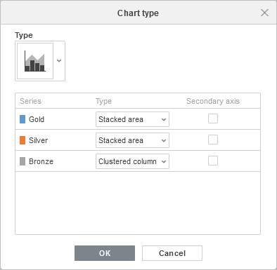

    当您选择组合图时,图表类型窗口列出图表系列并允许选择要组合的图表类型,以及选择要放置在次要轴上的数据系列。
    Chart Type Combo

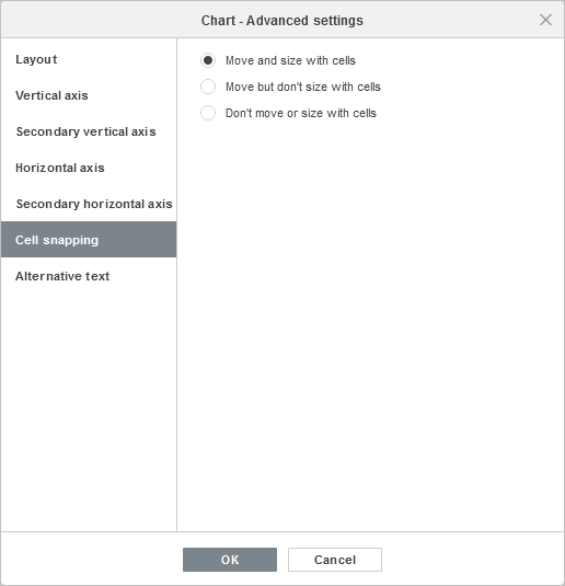

    Chart - Advanced Settings: Cell Snapping
    单元格对齐选项卡包含以下参数:
    • 随单元格移动和调整大小 - 此选项允许将图表对齐到其后面的单元格。如果单元格移动(例如,如果您插入或删除某些行/列),图表将随单元格一起移动。如果您增加或减少单元格的宽度或高度,图表也会改变其大小。
    • 随单元格移动但不调整大小 - 此选项允许将图表对齐到其后面的单元格,防止图表调整大小。如果单元格移动,图表将随单元格一起移动,但如果您更改单元格大小,图表尺寸保持不变。
    • 不随单元格移动或调整大小 - 此选项允许防止图表在单元格位置或大小更改时移动或调整大小。

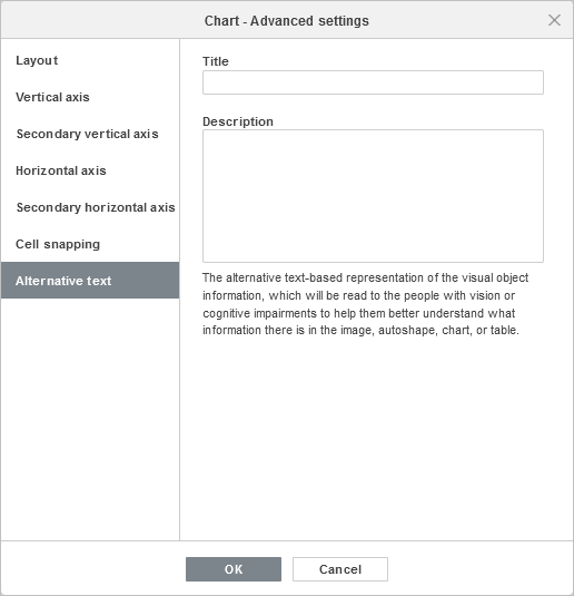

    替代文本选项卡允许指定标题描述,这些内容将被阅读给有视觉或认知障碍的人。

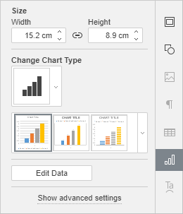

调整图表设置
Chart tab
可以使用右侧边栏更改图表的大小、类型和样式以及用于创建图表的数据。要激活它,请点击图表并选择右侧的图表设置 chart settings icon图标。
大小部分允许您更改图表的宽度和/或高度。如果点击保持比例 constant proportions icon按钮(此时它看起来像这样constant proportions activated icon),宽度和高度将一起更改,保持图表的原始纵横比。
更改图表类型部分允许您使用相应的下拉菜单更改所选图表类型和/或其样式。
要选择所需的图表样式,请使用更改图表类型部分中的第二个下拉菜单。
编辑数据按钮允许您打开图表编辑器窗口并开始编辑数据,如上所述。
注意:要快速打开“图表编辑器”窗口,您还可以双击幻灯片上的图表。

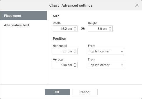

右侧边栏上的显示高级设置选项允许您打开图表 - 高级设置窗口,您可以在其中调整以下参数:
Chart Advanced Settings window
放置选项卡允许您设置以下属性:
  • 大小 - 使用此选项更改图像的宽度和/或高度。如果点击保持比例 constant proportions icon按钮(此时它看起来像这样constant proportions activated icon),宽度和高度将一起更改,保持图像的原始纵横比。
  • 位置 - 使用水平垂直字段设置精确位置,以及字段,您可以访问诸如左上角中心等设置。

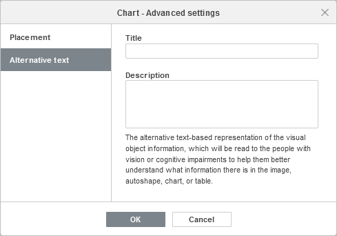

替代文本选项卡允许指定标题描述,这些内容将被阅读给有视觉或认知障碍的人,以帮助他们更好地理解图表的内容。
