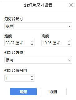

  • 要更改演示文稿中所有幻灯片的大小,请单击设计选项卡顶部工具栏中的select slide size icon 选择幻灯片大小图标,并从下拉列表中选择所需的选项。您可以选择:
    • 两个快速访问预设之一 - 标准 (4:3)或宽屏 (16:9),
    • 高级设置选项将打开幻灯片大小设置窗口,您可以在其中选择可用的预设之一或设置自定义大小,指定所需的宽度和高度值。
      Slide Size Settings window
      可用的预设包括:标准 (4:3)、宽屏 (16:9)、宽屏 (16:10)、信纸 (8.5x11 英寸)、账簿纸 (11x17 英寸)、A3 纸 (297x420 毫米)、A4 纸 (210x297 毫米)、B4 (ICO) 纸 (250x353 毫米)、B5 (ICO) 纸 (176x250 毫米)、35 毫米幻灯片、投影、横幅。
      幻灯片方向菜单允许更改当前选择的方向类型。默认方向类型是横向,可以切换为纵向。
      幻灯片编号从字段允许设置标记幻灯片编号开始的幻灯片。

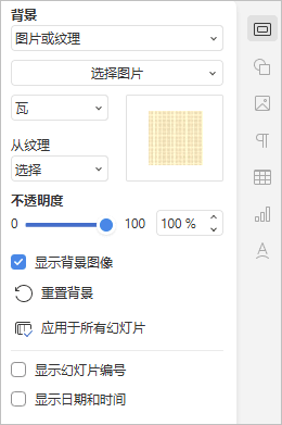

  • 要更改背景填充:
    Slide background settings
    1. 在左侧的幻灯片列表中,选择要应用填充的幻灯片。或者单击幻灯片编辑区域中的任何空白区域,以更改此单独幻灯片的填充类型。
    2. 在右侧边栏的幻灯片设置选项卡上,选择所需的选项:
      • 颜色填充 - 选择此选项以指定要应用于选定幻灯片的纯色。
      • 渐变填充 - 选择此选项以使用两种颜色填充幻灯片,这两种颜色会平滑地从一种颜色过渡到另一种颜色。
      • 图片或纹理 - 选择此选项以使用图像或预定义的纹理作为幻灯片背景。
      • 图案 - 选择此选项以使用由规则重复元素组成的双色设计填充幻灯片。
      • 无填充 - 如果您不想使用任何填充,请选择此选项。
      • 不透明度 - 拖动滑块或手动输入百分比值。默认值为100%。这对应于完全不透明。0%值对应于完全透明。
      • 显示背景图形 - 取消选中此菜单项以简化背景并通过降低图形设置来提高演示文稿加载时间。
      • 重置背景 - 将背景重置为默认。
      • 应用于所有幻灯片 - 将当前背景应用于演示文稿中的所有幻灯片。
      有关这些选项的更多详细信息,请参阅填充对象和选择颜色部分。

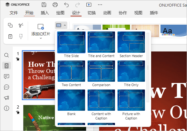

  • 要更改幻灯片布局:
    1. 在左侧的幻灯片列表中,选择要应用新布局的幻灯片,
    2. 单击主页或设计选项卡顶部工具栏中的change layout icon 更改幻灯片布局图标,
    3. 从菜单中选择所需的布局。
      或者,您可以右键单击左侧列表或编辑区域中的所需幻灯片,从上下文菜单中选择更改布局选项并选择所需的布局。
      当前可用的布局包括:标题幻灯片、标题和内容、部分标题、双内容、比较、仅标题、空白、带标题的内容、带标题的图片、标题和垂直文本、垂直标题和文本。
