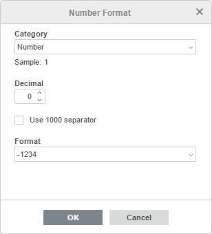

  4. 在打开的数字格式窗口中,调整可用参数。选项因应用于所选单元格的数字格式而异。您可以使用类别列表更改数字格式。
    数字格式窗口
    • 对于数字格式,您可以设置小数点的位数,指定是否要使用千位分隔符,以及选择用于显示负值的可用格式之一。
    • 对于科学和百分比格式,您可以设置小数点的位数。
    • 对于会计和货币格式,您可以设置小数点的位数,选择可用的货币符号之一,以及选择用于显示负值的可用格式之一。
    • 对于日期格式,您可以选择可用的日期格式之一:4/15、04/15、4/15/06、04/15/06、4/15/2006、04/15/2006、4/15/06 0:00、04/15/06 0:00、4/15/06 12:00 AM、A、April 15 2006、15-Apr、15-Apr-06、Apr-06、April-06、A-06、06-Apr、15-Apr-2006、2006-Apr-15、06-Apr-15、 06-4-15、06-04-15、2006-4-15、2006-04-15、15/Apr、15/Apr/06、Apr/06、April/06、A/06、06/Apr、15/Apr/2006、2006/Apr/15、06/Apr/15、06/4/15、06/04/15、2006/4/15、2006/04/15、15 Apr、15 Apr 06、Apr 06、April 06、A 06、06 Apr、15 Apr 2006、2006 Apr 15、06 Apr 15、06 4 15、06 04 15、2006 4 15、2006 04 15。
    • 对于时间格式,您可以选择可用的时间格式之一:12:48:58 PM、12:48、12:48 PM、12:48:58、48:57.6、36:48:58。
    • 对于分数格式,您可以选择可用的格式之一:最多一位(1/3)、最多两位(12/25)、最多三位(131/135)、以二分之一(1/2)、以四分之一(2/4)、以八分之一(4/8)、以十六分之一(8/16)、以十分之一(5/10)、以百分之一(50/100)。
  5. 点击确定按钮以应用更改。
