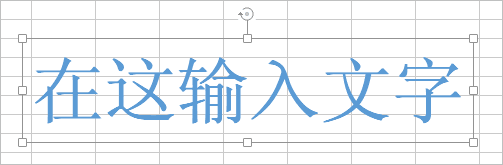

    • 要添加文字艺术对象,请单击顶部工具栏上的insert text art icon 文字艺术图标,然后单击所需的样式模板——文字艺术对象将添加到工作表的中心。用鼠标选择文本框内的默认文本并替换为您自己的文本。

由于插入的文本对象表示一个带有文本的矩形框(文字艺术对象默认情况下具有不可见的文本框边框),并且此框是一个常见的自动形状,您可以更改形状和文本属性。

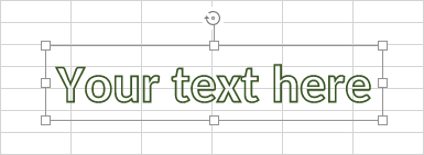

通过单击文本框的边框来选择文本框以更改其属性。当选择文本框时,其边框显示为实线(而不是虚线)。

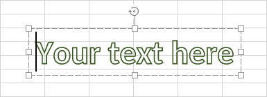

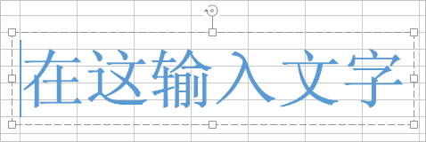

单击文本框内的文本以更改其属性。当文本被选中时,文本框边框显示为虚线。
Text selected
当文本框(而不是文本本身)被选中时,也可以更改文本格式。在这种情况下,任何更改将应用于文本框内的所有文本。某些字体格式选项(字体类型、大小、颜色和装饰样式)可以单独应用于先前选中的文本部分。

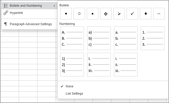

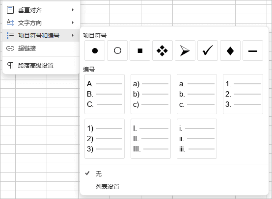

  • 创建项目符号或编号列表。为此,请右键单击文本,从上下文菜单中选择项目符号和编号选项,然后选择可用的项目符号字符或编号样式之一。
    Bullets and numbering
    列表设置选项允许您打开列表设置窗口,您可以在其中调整相应列表类型的设置:
    Bulleted list settings
    类型(项目符号) - 允许您选择所需的项目符号列表字符。当您单击新项目符号选项时,将打开符号窗口,您可以选择可用字符之一。要了解有关如何使用符号的更多信息,请参阅本文
    当您单击新图像选项时,将出现一个新的导入字段,您可以从文件URL存储中选择新图像作为项目符号。
    Numbered list settings
    类型(编号) - 允许您选择所需的编号列表格式。
    • 大小 - 允许您根据当前文本大小选择所需的项目符号/编号大小。值可以从25%到400%不等。
    • 颜色 - 允许您选择所需的项目符号/编号颜色。您可以在调色板上选择主题颜色标准颜色或指定自定义颜色。
    • 起始值 - 允许您设置所需的起始编号。

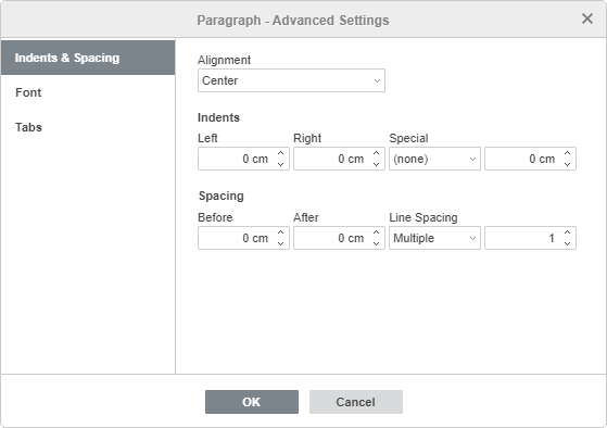

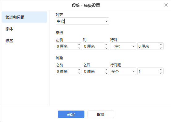

调整段落高级设置
更改段落的高级设置(您可以调整文本框内多行文本的段落缩进制表位,并应用一些字体格式设置)。将光标放在所需段落内 - 右侧边栏上的段落设置选项卡将被激活。单击显示高级设置链接。也可以右键单击文本框中的文本并使用上下文菜单中的段落高级设置项。段落属性窗口将打开:
Paragraph Properties - Indents & Spacing tab
缩进和间距选项卡允许您:
  • 更改段落文本的对齐类型,
  • 更改段落相对于文本框的内部边距缩进
    • 左侧 - 设置段落与文本框左侧内部边距的偏移量,指定所需的数值,
    • 右侧 - 设置段落与文本框右侧内部边距的偏移量,指定所需的数值,
    • 特殊 - 为段落的首行设置缩进:选择相应的菜单项((无)首行悬挂)并更改为首行悬挂指定的默认数值,
  • 更改段落的行间距

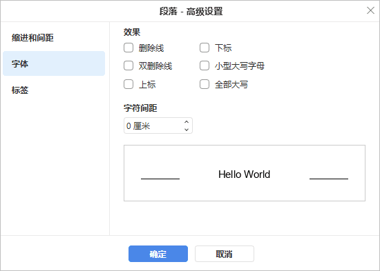

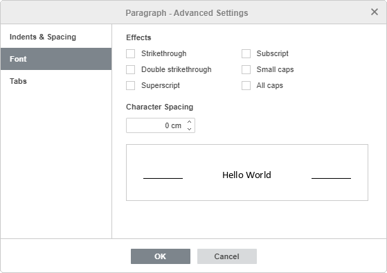

Paragraph Properties - Font tab
字体选项卡包含以下参数:
  • 删除线用于在字母上画出一条线以划掉文本。
  • 双删除线用于在字母上画出两条线以划掉文本。
  • 上标用于使文本变小并放置在文本行的上部,例如在分数中。
  • 下标用于使文本变小并放置在文本行的下部,例如在化学式中。
  • 小型大写字母用于将所有字母转换为小写。
  • 全部大写字母用于将所有字母转换为大写。
  • 字符间距用于设置字符之间的间距。增加默认值以应用扩展间距,或减少默认值以应用压缩间距。使用箭头按钮或在框中输入所需的值。
    所有更改将在下方的预览字段中显示。

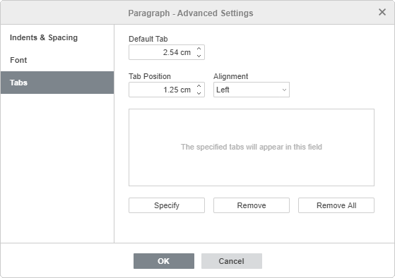

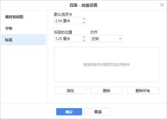

Paragraph Properties - Tab tab
制表位选项卡允许您更改制表位,即当您按下键盘上的Tab键时光标前进的位置。
  • 默认制表位设置为2.54厘米。您可以使用箭头按钮减少或增加此值,或在框中输入所需的值。
  • 制表位位置 - 用于设置自定义制表位。在此框中输入所需的值,使用箭头按钮更精确地调整它,然后单击指定按钮。您的自定义制表位将添加到下方字段中的列表中。
  • 对齐 - 用于为上方列表中的每个制表位设置所需的对齐类型。在列表中选择所需的制表位,在对齐下拉列表中选择居中选项,然后单击指定按钮。
    • - 将文本对齐到制表位位置的左侧;输入时文本从制表位向右移动。
    • 居中 - 将文本居中对齐到制表位位置。
    • - 将文本对齐到制表位位置的右侧;输入时文本从制表位向左移动。
    要从列表中删除制表位,请选择一个制表位并单击删除全部删除按钮。

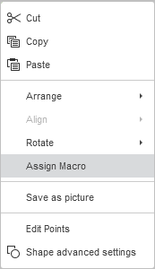

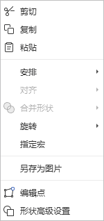

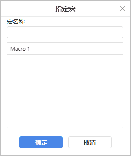

为文本框分配宏
您可以通过将宏分配给任何文本框来在电子表格中提供对宏的快速访问。一旦分配了宏,文本框将显示为按钮控件,您可以在单击时运行宏。
要分配宏:
  • 右键单击要分配宏的文本框,并从下拉菜单中选择分配宏选项。
    Assign Macro on Menu
  • 分配宏对话框将打开
  • 从列表中选择一个宏,或输入宏名称,然后单击确定以确认。
    Assign Macro

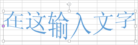

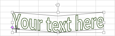

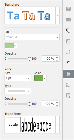

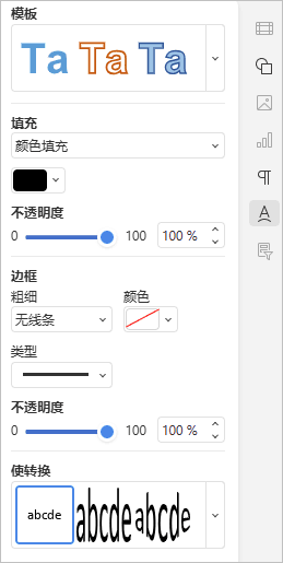

编辑文字艺术样式
选择一个文本对象并单击右侧边栏上的文字艺术设置textart settings icon图标。
Text Art setting tab
  • 通过从图库中选择新的模板来更改应用的文本样式。您还可以通过选择不同的字体类型、大小等来额外更改基本样式。
  • 更改字体填充线条。可用选项与自动形状的选项相同。
  • 通过从变换图库中选择所需的文本变换类型来应用文本效果。您可以通过拖动粉红色菱形手柄来调整文本变形的程度。
Text Art Transformation
