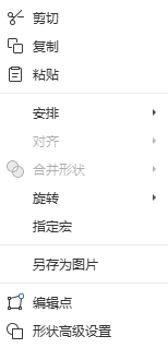

要重塑自选图形,您还可以使用编辑顶点选项从上下文菜单中。
编辑顶点选项用于自定义或更改形状的曲率。
  1. 要激活形状的可编辑锚点,请右键单击形状并从菜单中选择编辑顶点。激活的黑色方块是两条线相交的点,红线勾勒出形状。点击并拖动它以重新定位点并更改形状轮廓。
    Edit Points Menu
  2. 一旦您点击锚点,两个带有白色方块的蓝色线条将出现。这些是贝塞尔手柄,允许您创建和更改曲线的平滑度。
    edit points example

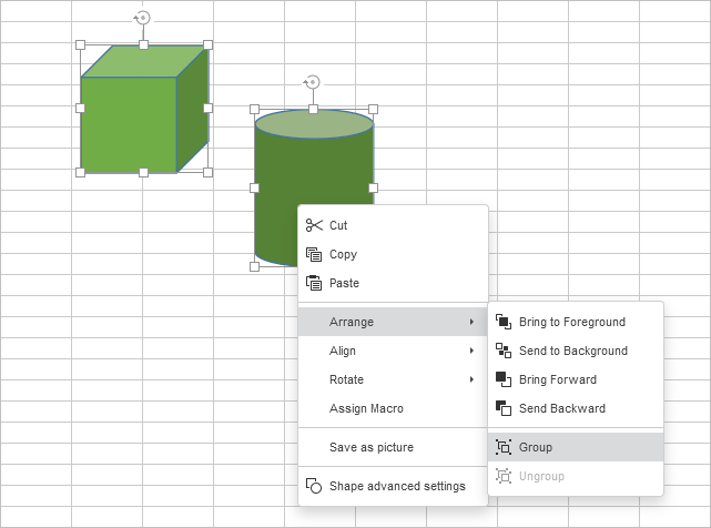

分组多个对象
要同时操作多个对象,您可以分组它们。按住Ctrl键,同时用鼠标选择对象,然后点击顶部工具栏的布局选项卡上的group top toolbar icon 分组图标旁的箭头,并从列表中选择所需的选项:
  • 分组group icon - 将多个对象组合成一个组,以便可以像单个对象一样同时旋转、移动、调整大小、对齐、排列、复制、粘贴、格式化。
  • 取消分组ungroup icon - 取消之前组合的对象组。
或者,您可以右键单击选定的对象,从上下文菜单中选择排列选项,然后使用分组或取消分组选项。
注意:如果选择的对象少于两个,分组选项将被禁用。取消分组选项仅在选择之前组合的对象组时可用。
Group several objects
