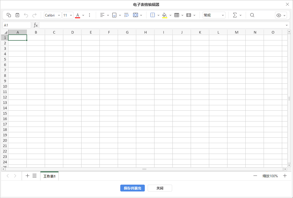

  5. 如果想将表格作为OLE对象插入:
    1. 插入选项卡的表格菜单中选择插入电子表格选项。
    2. 会出现相应的窗口,您可以在其中输入所需数据,并使用电子表格编辑器的格式化工具进行格式化,例如选择字体、类型和样式设置数字格式插入函数格式化表格等。
      OLE表格
    3. 窗口右上角的标题栏包含可见区域图标 可见区域按钮。选择编辑可见区域选项以选择在演示文稿中插入对象时将显示的区域;其他数据不会丢失,只是隐藏。准备好后点击完成
    4. 点击显示可见区域按钮查看将显示的区域,该区域将有蓝色边框。
    5. 准备好后,点击保存并退出按钮。

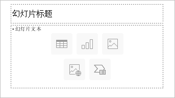

您还可以通过按下占位符表格图标 表格图标并选择所需的单元格数量或使用插入自定义表格选项,将表格添加到文本占位符中:
添加表格到占位符

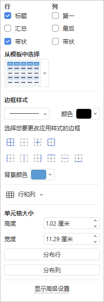

调整表格设置
表格设置选项卡
大多数表格属性及其结构可以通过使用右侧边栏进行更改。要激活它,点击表格并选择右侧的表格设置表格设置图标图标。
顶部的部分允许您通过应用特定格式来强调某些行/列,或使用不同的背景颜色来突出显示不同的行/列,以便清楚地区分它们。可用的选项包括:
  • 标题 - 使用特殊格式强调表格中的最上行。
  • 总计 - 使用特殊格式强调表格中的最下行。
  • 间隔 - 启用奇数和偶数行的背景颜色交替。
  • 第一列 - 使用特殊格式强调表格中的最左列。
  • 最后一列 - 使用特殊格式强调表格中的最右列。
  • 间隔 - 启用奇数和偶数列的背景颜色交替。
从模板选择部分允许您选择预定义的表格样式之一。每个模板结合了某些格式参数,如背景颜色、边框样式、行/列间隔等。 根据在和/或部分中选中的选项,模板集将以不同方式显示。例如,如果您在部分中选中了标题选项,并在部分中选中了间隔选项,显示的模板列表将仅包括启用标题行和间隔列的模板:
大模板
边框样式部分允许您更改与所选模板对应的应用格式。您可以选择整个表格或某个单元格范围,并手动设置所有参数。
  • 边框参数 - 使用边框大小列表设置边框宽度(或选择无边框选项),在可用调色板中选择其颜色,并在单击图标时确定其在单元格中的显示方式:
    边框类型
  • 背景颜色 - 为选定单元格内的背景选择颜色。
行和列行和列图标部分允许您执行以下操作:
  • 选择行、列、单元格(取决于光标位置)或整个表格。
  • 插入新行到选定行的上方或下方,以及新列到选定列的左侧或右侧。
  • 删除行、列(取决于光标位置或选择)或整个表格。
  • 合并单元格 - 将先前选定的单元格合并为一个。
  • 拆分单元格... - 将任何先前选定的单元格拆分为一定数量的行和列。此选项将打开以下窗口:
    拆分单元格窗口
    输入所选单元格应拆分为的列数行数,然后按确定
注意行和列部分的选项也可以从右键菜单中访问。
单元格大小部分用于调整当前选定单元格的宽度和高度。在此部分中,您还可以分配行,使所有选定单元格的高度相等,或分配列,使所有选定单元格的宽度相等。分配行/列选项也可以从右键菜单中访问。

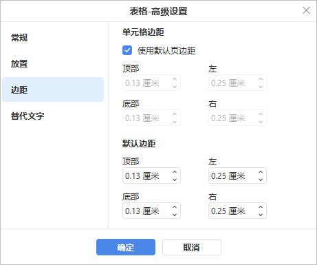

边距选项卡允许设置单元格内文本与单元格边框之间的空间:
  • 手动输入所需的单元格边距值,或
  • 勾选使用默认边距框以应用预定义的值(如有必要,也可以调整)。

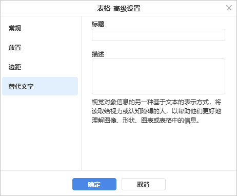

替代文本选项卡允许指定标题描述,这些内容将被朗读给有视力或认知障碍的人,以帮助他们更好地理解表格的内容。
