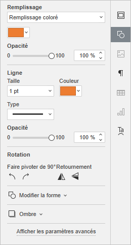

Certains paramètres de la forme peuvent être modifiés sous l'onglet Paramètres de la forme de la barre latérale droite. Pour ouvrir les paramètres, cliquez sur la forme et sélectionnez l'icône Paramètres de la forme icône paramètres de la forme à droite. Vous pouvez y modifier les paramètres suivants :
Onglet Paramètres de la forme
  • Remplissage - utilisez cette section pour sélectionner le remplissage de la forme. Les options disponibles sont les suivantes :
    • Couleur de remplissage - sert à spécifier la couleur unie à utiliser pour remplir la forme sélectionnée.
    • Remplissage en dégradé - sélectionnez cette option pour spécifier deux couleurs et remplir la forme avec une transition douce entre elles.
    • Image ou texture - sélectionnez cette option pour utiliser une image ou une texture prédéfinie en tant qu'arrière-plan de la forme.
    • Motif - sélectionnez cette option pour choisir un motif à deux couleurs composé d'éléments répétés.
    • Aucun remplissage - sélectionnez cette option si vous ne voulez pas utiliser un remplissage.
    Pour en savoir plus consultez la section Remplir les objets et sélectionner les couleurs.
  • Trait - sert à régler la taille, la couleur et le type du contour de la forme.
    • Pour modifier la largeur du trait, sélectionnez l'une des options disponibles depuis la liste déroulante Taille. Les options disponibles sont les suivantes : 0,5 pt, 1 pt, 1,5 pt, 2,25 pt, 3 pt, 4,5 pt, 6 pt ou Pas de ligne si vous ne voulez pas de contour.
    • Pour changer la couleur du contour, cliquez sur la case colorée et sélectionnez la couleur voulue. Vous pouvez utiliser la couleur de thème, une couleur standard ou choisir une couleur personnalisée.
    • Pour modifier le type de contour, sélectionnez l'option voulue dans la liste déroulante correspondante (une ligne continue est appliquée par défaut, vous pouvez la remplacer par l'une des lignes pointillées disponibles).
    • Pour modifier l'opacité du trait, saisissez la valeur manuellement ou utilisez le curseur approprié.

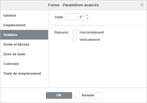

  • Rotation permet de faire pivoter la forme de 90 degrés dans le sens des aiguilles d'une montre ou dans le sens inverse des aiguilles d'une montre, ainsi que de retourner l'image horizontalement ou verticalement. Cliquez sur l'un des boutons :
    • icône Pivoter dans le sens inverse des aiguilles d'une montre pour faire pivoter la forme de 90 degrés dans le sens inverse des aiguilles d'une montre
    • icône Pivoter dans le sens des aiguilles d'une montre pour faire pivoter la forme de 90 degrés dans le sens des aiguilles d'une montre
    • retourner de gauche à droite pour retourner la forme horizontalement (de gauche à droite)
    • icône retourner à l'envers pour retourner la forme verticalement (à l'envers)

  • Ombre - ouvrez ce menu pour choisir l'un des styles d'ombre prédéfinis appliqués à la forme.
    • Aucune ombre - décochez cette option du menu pour afficher une ombre, et inversement.
    • Couleur - choisissez l'une des couleurs disponibles dans la palette Couleurs de thème ou Couleurs standard ; utilisez l'outil Pipette pour copier la couleur d'un autre objet du document ; ou cliquez sur l'élément de menu Plus de couleurs pour créer une couleur personnalisée.
    • Ajuster l'ombre - créez une ombre personnalisée à l'aide des curseurs suivants :
      Ajuster l'ombre
      • Transparence - réglez la transparence de l'ombre.
      • Taille - réglez la taille de l'ombre.
      • Angle - réglez l'angle de l'ombre par rapport à l'objet.
      • Distance - réglez la distance entre l'ombre et l'objet.

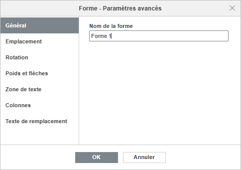

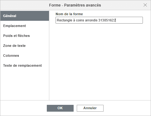

Pour modifier les paramètres avancés d'une forme, cliquez sur la forme avec le bouton droit de la souris et sélectionnez l'option Paramètres avancés de la forme dans le menu contextuel, ou cliquez avec le bouton gauche sur Afficher les paramètres avancés sur la barre latérale droite. La fenêtre paramètres de la forme s'ouvre sous l'onglet Général sous lequel vous pouvez donner un nom à la forme :
Paramètres de la forme - Onglet Général

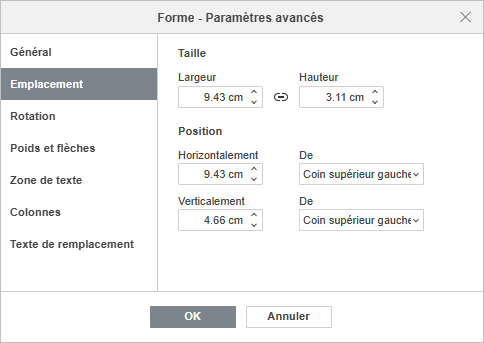

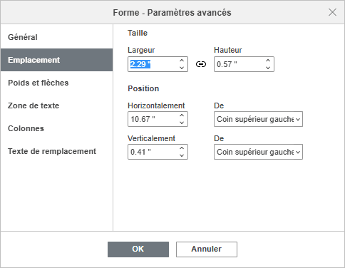

L'onglet Emplacement vous permet de modifier la Largeur et/ou la Hauteur de la forme. Lorsque le bouton Proportions constantes icône proportions constantes est activé (dans ce cas, il ressemble à ceci icône proportions constantes activée) le rapport largeur/hauteur d'origine s'ajuste proportionnellement.
Vous pouvez également saisir la position exacte en utilisant les champs Horizontalement et Verticalement ainsi que le champ De dans lesquels vous pouvez accéder aux paramètres tels que Coin supérieur gauche et Au centre.
Paramètres de la forme - Onglet Emplacement

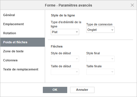

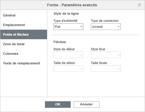

L'onglet Poids et flèches contient les paramètres suivants :
Paramètres de la forme - Onglet Poids et flèches
  • Style de ligne - ce groupe d'options vous permet de spécifier les paramètres suivants :
    • Type d'extrémité - cette option permet de définir le style de la fin du trait, ainsi elle peut être appliquée seulement aux formes avec un contour ouvert telles que des lignes, des polylignes etc. :
      • Plat - les points finaux seront plats.
      • Arrondi - les points finaux seront arrondis.
      • Carré - les points finaux seront carrés.
    • Type de jointure - cette option permet de définir le style de l'intersection de deux lignes, par exemple, une polyligne, les coins du triangle ou le contour du rectangle :
      • Arrondi - le coin sera arrondi.
      • Biseau - le coin sera coupé d'une manière angulaire.
      • Onglet - le coin sera pointu. Bien adapté aux formes à angles vifs.
      Remarque : l'effet sera plus visible si vous utilisez un contour plus épais.
  • Flèches - ce groupe d'options est disponible pour les formes du groupe Lignes. Il est possible de définir le Style de début, le Style de fin et la Taille des flèches en sélectionnant l'option appropriée de la liste déroulante.

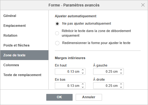

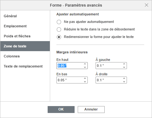

L'onglet Zone de texte comprend les options suivantes:
Paramètres de la forme - Onglet Zone de texte
  • Ajuster automatiquement - pour modifier la façon dont le texte est affiché à l'intérieur de la forme : Ne pas ajuster automatiquement, Rétrécir le texte dans la zone de débordement uniquement, Redimensionner la forme pour ajuster le texte.
  • Marges intérieures permet de modifier les marges intérieures de la forme En haut, En bas, À gauche, À droite (c'est-à-dire la distance entre le texte à l'intérieur de la forme et les bordures de celle-ci).
Remarque : cet onglet n'est disponible que si du texte est ajouté dans la forme, sinon l'onglet est désactivé.

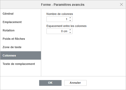

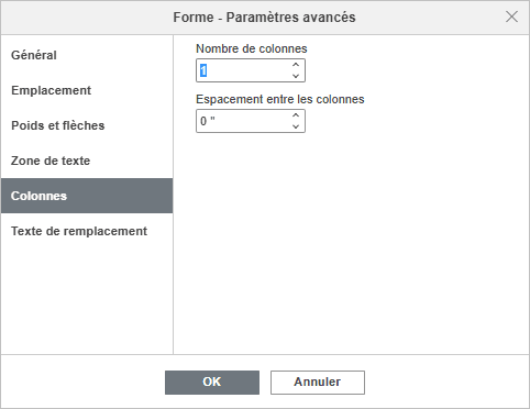

L'onglet Colonnes permet d'ajouter des colonnes de texte dans la forme en spécifiant le Nombre de colonnes nécessaires (jusqu'à 16) et Espacement entre les colonnes. Une fois que vous avez cliqué sur OK, le texte qui existe déjà ou tout autre texte que vous entrez dans la forme apparaîtra dans les colonnes et circulera d'une colonne à l'autre.
Paramètres de la forme - Onglet Colonnes

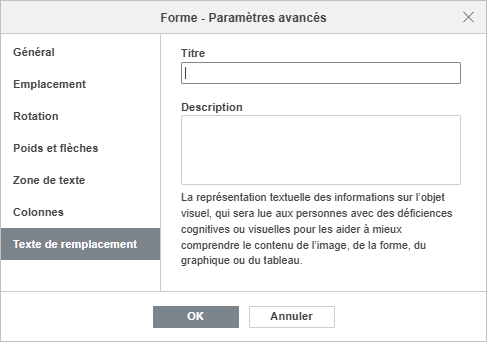

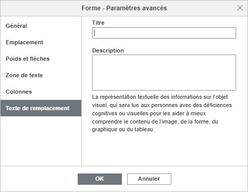

L'onglet Texte de remplacement permet de spécifier un Titre et une Description qui sera lue aux personnes avec des déficiences cognitives ou visuelles pour les aider à mieux comprendre l'information inclus dans la forme.
Paramètres de la forme - Onglet Texte de remplacement
