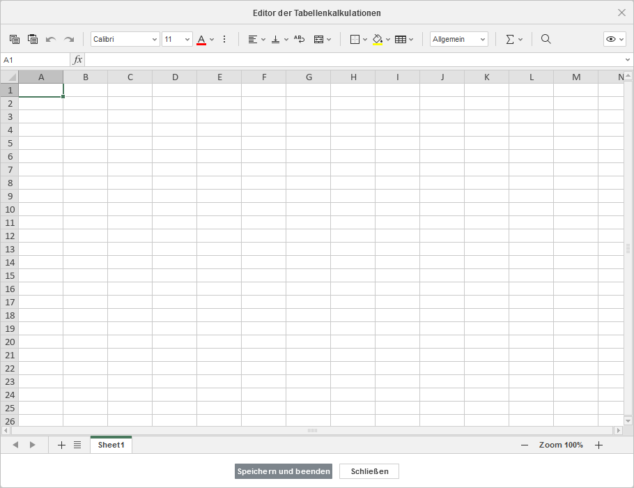

  5. Wenn Sie eine Tabelle als OLE-Objekt einfügen möchten:
    1. Wählen Sie die Option Tabelle einfügen im Menü Tabelle auf der Registerkarte Einfügen.
    2. Es erscheint das entsprechende Fenster, in dem Sie die erforderlichen Daten eingeben und mit den Formatierungswerkzeugen der Tabellenkalkulation wie Auswahl von Schriftart, Typ und Stil, Zahlenformat einstellen, Funktionen einfügen, Tabellen formatieren usw. sie formatieren.
      OLE table
    3. Die Kopfzeile enthält die Schaltfläche Sichtbarer Bereich Symbol Sichtbarer Bereich in der oberen rechten Ecke des Fensters. Wählen Sie die Option Sichtbaren Bereich bearbeiten, um den Bereich auszuwählen, der angezeigt wird, wenn das Objekt in die Präsentation eingefügt wird; andere Daten gehen nicht verloren, sie werden nur ausgeblendet. Klicken Sie auf Fertig, wenn Sie fertig sind.
    4. Klicken Sie auf die Schaltfläche Sichtbaren Bereich anzeigen, um den ausgewählten Bereich mit einem blauen Rand anzuzeigen.
    5. Wenn Sie fertig sind, klicken Sie auf die Schaltfläche Speichern und beenden.

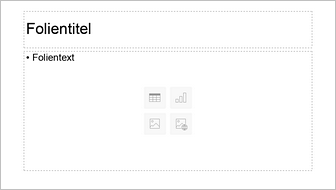

Sie können auch eine Tabelle in einen Textplatzhalter einfügen, indem Sie auf das Symbol Platzhalter - Tabelle - Symbol Tabelle darin drücken und die gewünschte Anzahl der Zellen auswählen oder die Option Benutzerdefinierte Tabelle einfügen verwenden:
Platzhalter - Objekt

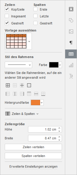

Die meisten Tabelleneigenschaften sowie die Struktur können Sie in der rechten Seitenleiste ändern. Um diese zu aktivieren, klicken Sie auf die Tabelle und wählen Sie rechts das Symbol Tabelleneinstellungen Tabelleneinstellungen Symbol aus.
In den Abschnitten Zeilen und Spalten, haben Sie die Möglichkeit, bestimmte Zeilen/Spalten hervorzuheben, eine bestimmte Formatierung anzuwenden oder die Zeilen/Spalten in den verschiedenen Hintergrundfarben einzufärben, um sie klar zu unterscheiden. Folgende Auswahlmöglichkeiten stehen zur Verfügung:
  • Kopfzeile - die erste Zeile der Tabelle wird durch eine bestimmte Formatierung hervorgehoben.
  • Ergebniszeile - die letzte Zeile der Tabelle wird durch eine bestimmte Formatierung hervorgehoben.
  • Gebänderte Zeilen - gerade und ungerade Zeilen werden unterschiedlich formatiert.
  • Erste Spalte - die erste Spalte der Tabelle wird durch eine bestimmte Formatierung hervorgehoben.
  • Letzte Spalte - die letzte Spalte der Tabelle wird durch eine bestimmte Formatierung hervorgehoben.
  • Gebänderte Spalten - gerade und ungerade Spalten werden unterschiedlich formatiert.
Im Abschnitt Aus Vorlage wählen können Sie einen vordefinierten Tabellenstil auswählen. Jede Vorlage kombiniert bestimmte Formatierungsparameter, wie Hintergrundfarbe, Rahmenstil, Zellen-/Spaltenformat usw. Abhängig von den in den Abschnitten Zeilen oder Spalten ausgewählten Optionen, werden die Vorlagen unterschiedlich dargestellt. Wenn Sie zum Beispiel die Option Kopfzeile im Abschnitt Zeilen und die Option Gebänderte Spalten im Abschnitt Spalten aktiviert haben, enthält die angezeigte Vorlagenliste nur Vorlagen mit Kopfzeile und gebänderten Spalten:
Vorlagenliste
Im Abschnitt Rahmenstil können Sie die angewandte Formatierung ändern, die der gewählten Vorlage entspricht. Sie können die ganze Tabelle auswählen oder einen bestimmten Zellenbereich, dessen Formatierung Sie ändern möchten, und alle Parameter manuell bestimmen.
  • Rahmen - legen Sie die Stärke des Rahmens in der Liste Rahmengröße Symbol fest (oder wählen Sie die Option Kein Rahmen) sowie den gewünschten Rahmenstil und wählen Sie die Rahmenfarbe aus den verfügbaren Paletten aus:
    Rahmentyp Symbol
  • Hintergrundfarbe - wählen Sie eine Farbe für den Hintergrund innerhalb der ausgewählten Zellen.
Im Abschnitt Zeilen & Spalten Zeilen und Spalten Symbol können Sie folgende Vorgänge durchführen:
  • Auswählen - eine Zeile, Spalte, Zelle (abhängig von der Cursorposition) oder die ganze Tabelle auswählen.
  • Einfügen eine neue Zeile unter oder über der ausgewählten Zeile bzw. eine neue Spalte links oder rechts von der ausgewählten Spalte einfügen.
  • Löschen einer Zeile, Spalte, Zelle (abhängig von der Cursorposition) oder die ganze Tabelle löschen.
  • Zellen verbinden - die ausgewählten Zellen in einer Zelle zusammenführen.
  • Zelle teilen... - die ausgewählte Zelle in mehrere Zellen oder Spalten teilen. Diese Option öffnet das folgende Fenster:
    Fenster Zelle teilen
    Geben Sie die gewünschte Spaltenanzahl und Zeilenanzahl für die Teilung der ausgewählten Zelle an und klicken Sie auf OK.
Die Optionen im Abschnitt Zeilen & Spalten sind auch über das Rechtsklickmenü zugänglich.
Der Abschnitt Zellengröße wird verwendet, um die Breite und Höhe der aktuell ausgewählten Zelle anzupassen. In diesem Abschnitt können Sie auch Zeilen verteilen, sodass alle ausgewählten Zellen die gleiche Höhe haben, oder Spalten verteilen, sodass alle ausgewählten Zellen die gleiche Breite haben. Die Optionen Zeilen/Spalten verteilen sind auch über das Rechtsklickmenü zugänglich.

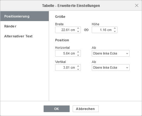

In der Registerkarte Positionierung können Sie die folgenden Tabelleneigenschaften festlegen:
  • Größe - mit diesen Optionen können Sie die Breite bzw. Höhe der Tabelle ändern. Wenn Sie die Funktion Seitenverhältnis beibehalten konstante Proportionen Symbol aktivieren (in diesem Fall sieht das Symbol so aus aktivierte konstante Proportionen Symbol), werden Breite und Höhe gleichmäßig geändert und das ursprüngliche Bildseitenverhältnis wird beibehalten.
  • Position - stellen Sie die genaue Position mit den Feldern Horizontal und Vertikal sowie dem Feld Ab ein, wo Sie auf Einstellungen wie Obere linke Ecke und Zentriert zugreifen können.

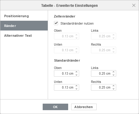

Auf der Registerkarte Ränder können Sie den Abstand zwischen dem Text innerhalb der Zellen und dem Zellenrand festlegen:
  • geben Sie die erforderlichen Werte für die Zellenränder manuell ein, oder
  • aktivieren Sie das Kontrollkästchen Standardränder nutzen, um die vordefinierten Werte zu übernehmen (falls erforderlich, können sie auch angepasst werden).

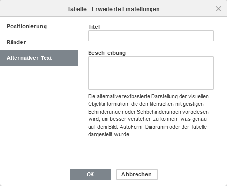

Die Registerkarte Alternativer Text ermöglicht die Eingabe eines Titels und einer Beschreibung, die Personen mit Sehbehinderungen oder kognitiven Beeinträchtigungen vorgelesen werden kann, damit sie besser verstehen können, welche Informationen in der Tabelle enthalten sind.
