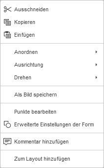

Um eine AutoForm umzuformen, können Sie auch die Option Punkte bearbeiten aus dem Kontextmenü verwenden.
Die Option Punkte bearbeiten wird verwendet, um die Krümmung Ihrer Form anzupassen oder zu ändern.
  1. Um die bearbeitbaren Ankerpunkte einer Form zu aktivieren, klicken Sie mit der rechten Maustaste auf die Form und wählen Sie im Menü die Option Punkte bearbeiten aus. Die schwarzen Quadrate, die aktiv werden, sind die Punkte, an denen sich zwei Linien treffen, und die rote Linie umreißt die Form. Klicken Sie darauf und ziehen Sie, um den Punkt neu zu positionieren und den Umriss der Form zu ändern.
    Punkte bearbeiten Menü

Alternativ können Sie mit der rechten Maustaste auf das ausgewählte Objekt klicken, wählen Sie anschließend im Kontextmenü die Option Drehen aus und nutzen Sie dann eine der verfügbaren Optionen zum Drehen.
