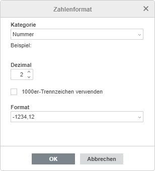

Zahlenformat anpassen
Sie können das angewendete Zahlenformat folgendermaßen anpassen:
  1. Wählen Sie die Zellen aus, für die Sie das Zahlenformat anpassen möchten.
  2. Öffnen Sie die Drop-Down-Liste Zahlenformat General format button auf der Registerkarte Startseite von der oberen Symbolleiste oder klicken Sie mit der rechten Maustaste auf die ausgewählten Zellen und verwenden Sie die Option Zahlenformat aus dem Kontextmenü.
  3. Wählen Sie die Option Weitere Formate.
  4. Passen Sie im geöffneten Fenster Zahlenformat die verfügbaren Parameter an. Die Optionen unterscheiden sich je nach Zahlenformat, das auf die ausgewählten Zellen angewendet wird. Sie können die Liste Kategorie verwenden, um das Zahlenformat zu ändern.
    Number Format window
    • Für das Zahlenformat können Sie die Anzahl der Dezimalpunkte bestimmen, festlegen, ob das verwendet werden soll oder nicht und eines der verfügbaren Formate zum Anzeigen negativer Werte auswählen.
    • Für die Formate Wissenschaftlich und Prozentsatz können Sie die Anzahl der Dezimalstellen festlegen.
    • Für die Formate Rechnungswesen und Währung können Sie die Anzahl der Dezimalstellen festlegen und eines der verfügbaren Währungssymbole und das Format für die Anzeige von negativen Werten auswählen.
    • Für das Format von Datum stehen Ihnen folgende Optionen zur Verfügung: 4/15, 04/15, 4/15/06, 04/15/06, 4/15/2006, 04/15/2006, 4/15/06 0:00, 04/15/06 0:00, 4/15/06 12:00 AM, A, April 15 2006, 15-Apr, 15-Apr-06, Apr-06, April-06, A-06, 06-Apr, 15-Apr-2006, 2006-Apr-15, 06-Apr-15, 06-4-15, 06-04-15, 2006-4-15, 2006-04-15, 15/Apr, 15/Apr/06, Apr/06, April/06, A/06, 06/Apr, 15/Apr/2006, 2006/Apr/15, 06/Apr/15, 06/4/15, 06/04/15, 2006/4/15, 2006/04/15, 15 Apr, 15 Apr 06, Apr 06, April 06, A 06, 06 Apr, 15 Apr 2006, 2006 Apr 15, 06 Apr 15, 06 4 15, 06 04 15, 2006 4 15, 2006 04 15.
    • Für das Format von Zeit stehen Ihnen folgende Optionen zur Verfügung: 12:48:58 PM, 12:48, 12:48 PM, 12:48:58, 48:57,6, 36:48:58.
    • Für das Format von Bruch stehen Ihnen folgende Optionen zur Verfügung: Bis zu eine Ziffer (1/3), bis zu zwei Ziffern (12/25), bis zu drei Ziffern (131/135), als Halbe (1/2), als Viertel (2/4), als Achtel (4/8), als Sechzehntel (8/16), als Zehntel (5/10), als Hundertstel (50/100).
  5. Klicken Sie auf OK, um die Änderungen anzuwenden.
