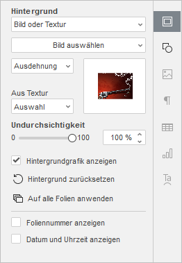

  • Um eine Hintergrundfüllung zu ändern,
    Folienhintergrund bearbeiten
    1. wählen Sie in der Folienliste auf der linken Seite die Folien aus, auf die Sie die Füllung anwenden möchten. Oder klicken Sie auf eine beliebige Leerstelle innerhalb der aktuell bearbeiteten Folie im Folienbearbeitungsbereich, um den Fülltyp für diese separate Folie zu ändern.
    2. Wählen Sie auf der Registerkarte Folien-Einstellungen der rechten Seitenleiste die erforderliche Option aus:
      • Farbfüllung - wählen Sie diese Option, um die Farbe festzulegen, die Sie auf die ausgewählten Folien anwenden wollen.
      • Füllung mit Farbverlauf - wählen Sie diese Option, um die Folie in zwei Farben zu gestalten, die sanft ineinander übergehen.
      • Bild oder Textur - wählen Sie diese Option, um ein Bild oder eine vorgegebene Textur als Folienhintergrund festzulegen.
      • Muster - wählen Sie diese Option, um die Folie mit dem zweifarbigen Design, das aus regelmäßig wiederholten Elementen besteht, zu füllen.
      • Keine Füllung - wählen Sie diese Option, wenn Sie keine Füllung verwenden möchten.
      • Undurchsichtigkeit - ziehen Sie den Schieberegler oder geben Sie den Prozentwert manuell ein. Der Standardwert ist 100%. Er entspricht der vollen Undurchsichtigkeit. Der Wert 0% entspricht der vollen Transparenz.
      • Hintergrundgrafik anzeigen - deaktivieren Sie dieses Menüelement, um den Hintergrund zu vereinfachen und die Ladezeit der Präsentation durch niedrigere Grafikeinstellungen zu verbessern.
      • Hintergrund zurücksetzen - setzen Sie den Hintergrund auf Standard zurück.
      • Auf alle Folien anwenden - wenden Sie den aktuellen Hintergrund auf alle Folien in der Präsentation an.
      Weitere Informationen zu diesen Optionen finden Sie im Abschnitt Objekte ausfüllen und Farben auswählen.

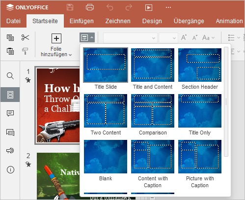

  • Um das Folienlayout zu ändern,
    1. wählen Sie in der Folienliste auf der linken Seite die Folien aus, auf die Sie ein neues Layout anwenden möchten,
    2. klicken Sie auf das Symbol Folienlayout ändern Symbol Folienlayout ändern auf der Registerkarte Startseite oder Design der oberen Symbolleiste,
    3. wählen Sie das gewünschte Layout aus dem Menü aus.
      Sie können auch mit der rechten Maustaste auf die gewünschte Folie in der Liste links klicken, die Option Layout ändern im Kontextmenü auswählen und das gewünschte Layout bestimmen.
      Derzeit sind die folgenden Layouts verfügbar: Title Slide, Title and Content, Section Header, Two Content, Comparison, Title Only, Blank, Content with Caption, Picture with Caption, Title and Vertical Text, Vertical Title and Text.
