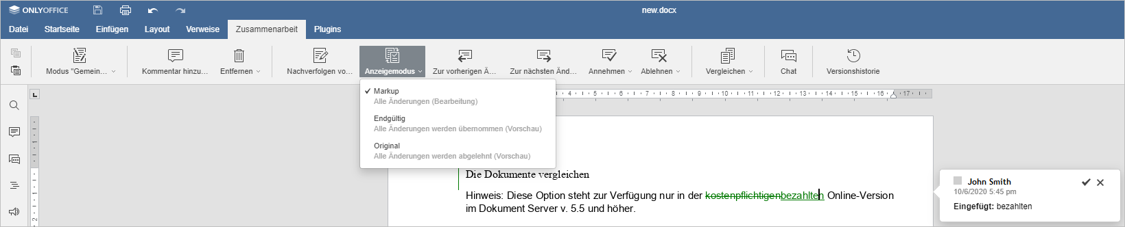

Den Anzeigemodus für die Änderungen auswählen
Klicken Sie auf die Schaltfläche Anzeigemodus Review Anzeigemodus Symbol in der oberen Symbolleiste und wählen Sie einen der verfügbaren Modi aus der Liste aus:

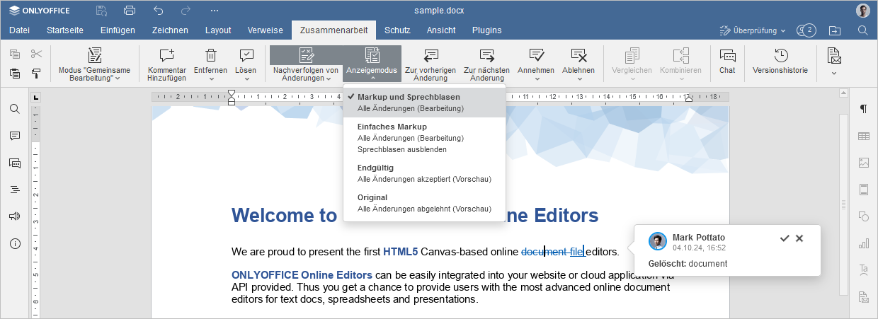

  • Markup und Sprechblasen: Diese Option ist standardmäßig ausgewählt. Dieser Modus wird verwendet, um das Dokument im Vergleichs-/Kombinationsprozess anzuzeigen. In diesem Modus können Sie sowohl die Änderungen anzeigen als auch das Dokument bearbeiten. Er enthält außerdem einen Ballon, der den Namen des Prüfers, das Datum und die Uhrzeit der Überarbeitung sowie die Überarbeitung selbst anzeigt. Verwenden Sie die Sprechblase, um die Änderung zu akzeptieren (Häkchen) oder abzulehnen (Kreuz).
    Dokumente vergleichen - Markup und Sprechblasen
  • Einfaches Markup: Diese Option wird verwendet, um das Dokument im Vergleichs-/Kombinationsprozess anzuzeigen und ermöglicht sowohl die Anzeige der Änderungen als auch die Bearbeitung des Dokuments. Es werden keine Ballons angezeigt.
    Dokumente vergleichen - Einfaches Markup

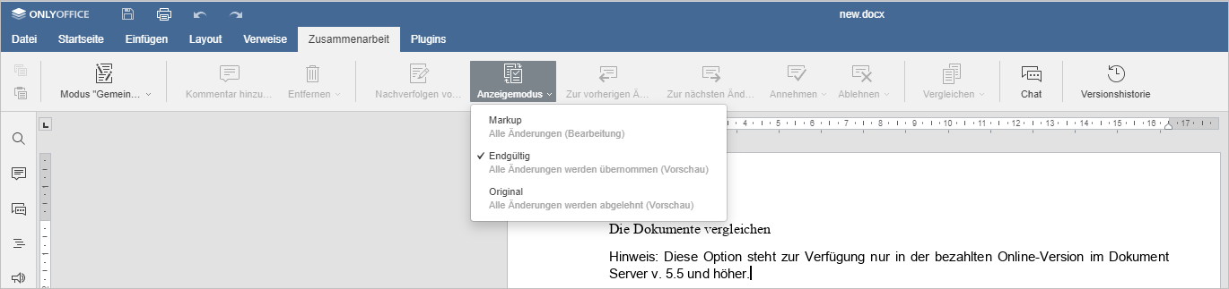

  • Endgültig: Der Modus zeigt das Dokument an, als ob alle Änderungen übernommen sind, nämlich nach dem Vergleichsprozess / Kombinierens. Diese Option nimmt alle Änderungen nicht, sie zeigt nur das Dokument an, als ob die Änderungen schon übernommen sind. In diesem Modus können Sie das Dokument nicht bearbeiten.
    Dokumente vergleichen - Endgültig

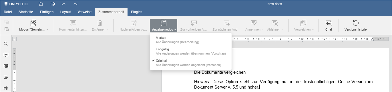

  • Original: Der Modus zeigt das Originaldokument an, nämlich vor dem Vergleichsprozess / Kombinierens, als ob alle Änderungen abgelehnt sind. Diese Option lehnt alle Änderungen nicht ab, sie zeigt nur das Dokument an, als ob die Änderungen nicht übernommen sind. In diesem Modus können Sie das Dokument nicht bearbeiten.
    Dokumente vergleichen - Original

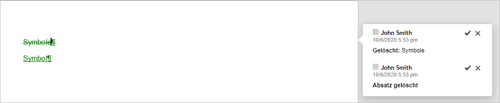

Die Vergleichsmethode
Dokumente werden wortweise verglichen. Wenn ein Wort eine Änderung von mindestens einem Zeichen enthält (z. B. wenn ein Zeichen entfernt oder ersetzt wurde), wird die Differenz im Ergebnis als Änderung des gesamten Wortes und nicht des Zeichens angezeigt.
Das folgende Bild zeigt den Fall, dass die Originaldatei das Wort „Symbole“ und das Vergleichsdokument das Wort „Symbol“ enthält.
Compare documents - method
